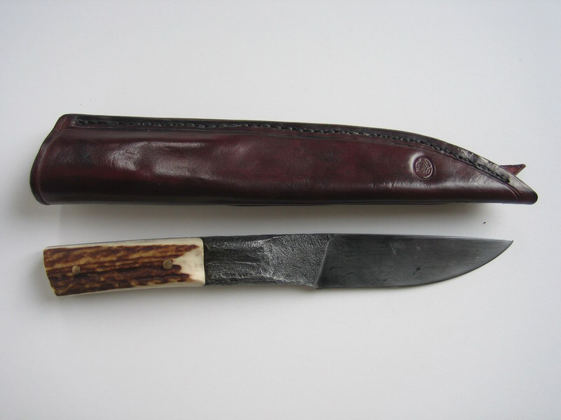

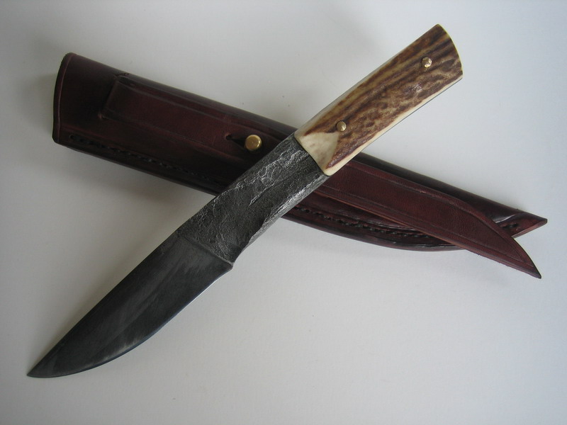

Was Kerniges für Unterwegs
Gesamtlänge 218 mm
Klingenlänge 95 mm
Klingenstärke 3,2 mm

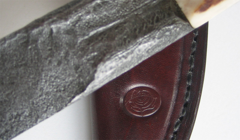

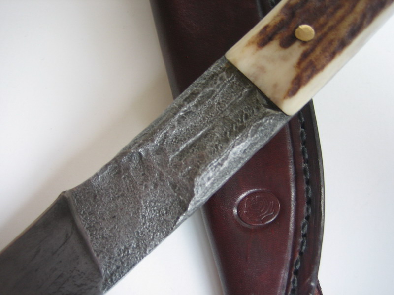

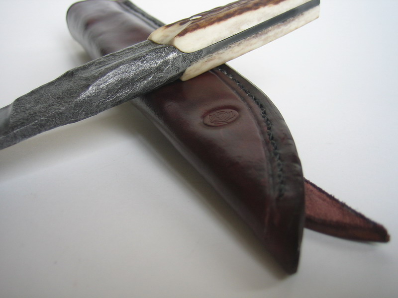

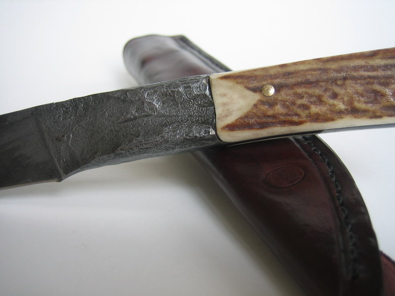

Das Messer hat mir einige Schwierigkeiten gemacht. Die selbstgestellte Aufgabe, den Halbintegral soweit auszuschmieden, dass nur noch die Klinge und der Erl gefeilt und geschliffen werden müssen, war für mich nicht einfach zu bewältigen. Schön das der 1.2842 so gutmütig ist. Trotzdem, manchmal wünsche ich mir einen Bandschleifer.
Klar, die Scheide ist auch von mir.
Für Anregungen bin ich immer offen, ziert Euch nicht. Ich lese auch gerne Eure Meinung zu meiner Schmiedemarke.
Danke fürs Schauen, Jens
