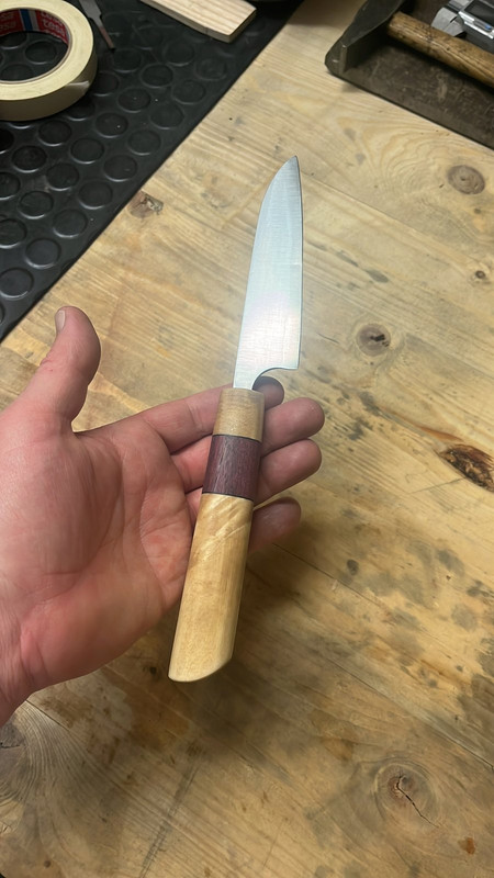

Dankeschön. Ist Ahorn, schwarzes Vulkanfiber, Palisander und wieder Ahorn. Nass \ Trockenschliff bis 1000 er Körnung.
