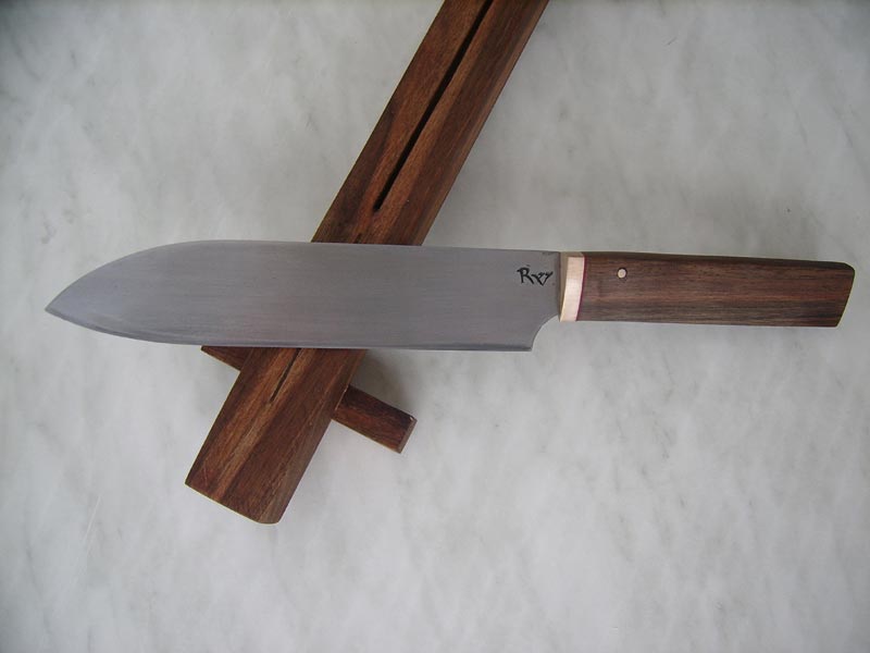

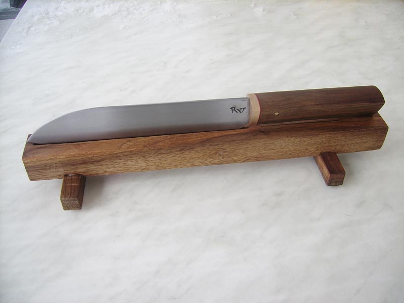

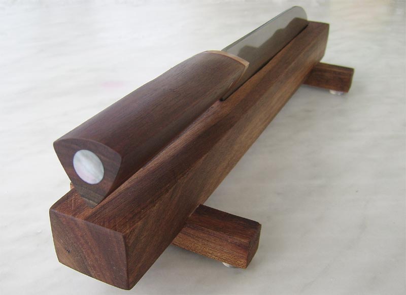

Ein Freund hat mir 3 grosse Kugellager organisiert, Ich bedanke mich dafür mit dem hier:
Gesamtlänge: 298 mm
Klinge: 185 mm, davon 175 mm scharf
Klingenhöhe: 40mm
Dicke: 3 mm auslaufend
Härte: 63 HRC
Stahl: 1.3505
Griff: Nussbaum, stabilisiert mit Lein- und Tungoel
Zwinge: Zinnbronze mit Einlage aus rotem Fiber
Schwerpunkt: 30mm in der Klinge drin
Ständer: Nussbaumholz
Den Griff habe ich nach dem Stabilisieren und vor der Montage 8 Mt. trocknen lassen. Dass Oel war in dieser Zeit komplett verharzt und konnte problemlos verleimt werden.
