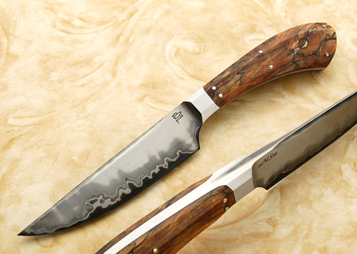

Ich habe schon diverse Versuche mit Laminatklingen hinter mir.Hier im Forum wurden ja auch schon einige Klingen im V2a Laminat gezeigt.Der Effekt den ich aber haben möchte unterscheidet sich doch recht deutlich von dem was Z.B. B.Foster macht. hunter-050.jpg

... kleiner Tip:
die gezeigte Klinge hat nicht nur 3 Lagen sondern mindestens 5 eher noch 7!

Die Vorstellung, daß das aufregende Muster der gezeigten Klinge in der Verwendung exakt dieses Stahls in Kombination mit 1095 begründet ist, ist aber sicher falsch. Das geht mit jeder Kombination eines geeigneten Werkzeugstahls mit einem austenitischen Chromstahl. Vorausgesetzt die Auflage über der Kernlage ist dünn genug, wird sie durch eindiffundierenden Kohlenstoff beim Ätzen eigene Farbschattierungen zeigen.

@jost, die Klinge hat definitiv nur drei Lagen.Es ist ja genau der Effekt kaum den es geht.

Vorab: Ich bin kein Freund der Kombinationen von Werkzeugstählen mit austenitischen, korrosionsbeständigen Deckschichten.
Den gewünschten Zähgkeitsgewinn und die Optik kann man mit ganz "normalen" Dreilagenkonstruktionen, also mit c-armen Decklagen auf geeigneten Werkzeugstählen erreichen.
An die verbesserte Korrosionsbeständigkeit glaube ich nicht: Gerade der wertvolle Klingenteil, nämlich die Schneide, wird nicht geschützt und chemisch betrachtet geradezu zur Opferelektrode gemacht-zu Deutsch: rostet also stärker als wenn sie nicht eingehüllt wäre. In der Praxis scheint das aber keine Probleme zu bereiten, weil das mit geringem Pflegeaufwand vermieden werden kann.
Ich bitte, das nicht mißzuverstehen: Es ist meine persönliche Ansicht und jeder kann machen, was er für richtig, sinn- oder reizvoll hält.
Wenn ich also Alternativen vorschlagen soll: Ich sehe keinen Grund, weshalb nicht a l l e Stähle der Gruppe 1.4000 bis 1.4024 und 1.43.. und 1.44.. in gleicher Weise verwendet werden könnten.
Das gewünschte Muster ergibt sich nicht aus speziellen Eigenschaften gerade des Stahls 1.4005, sondern aus der großen Differenz a l l e r austenitischen Chromstähle zu üblichen Werkzeugstählen.
