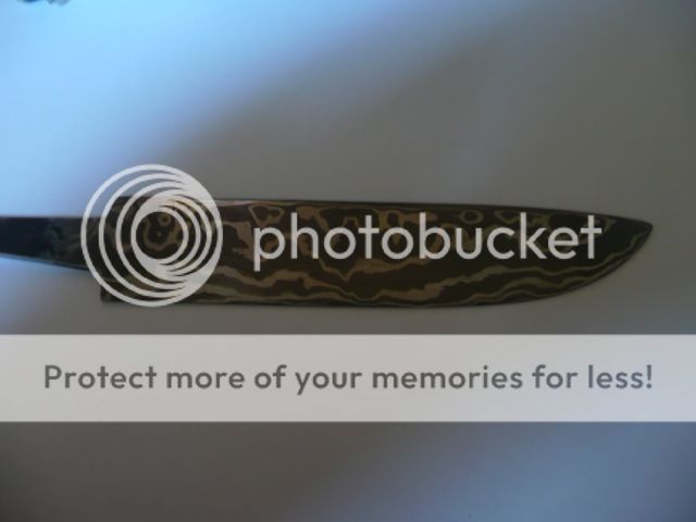

Habe mich letzte Woche das erstemal an Damast gewagt.
Ausgangspaket waren 5 Lagen.
30 Lagen 1.2842+75Ni8
Noch kein Messer, aber das zeige ich dann auch hier.

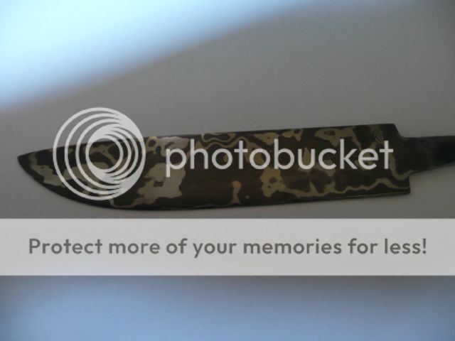

Jetzt hätt ich aber noch ne Frage.... Warum sind die beiden Seiten, vom Muster her, so grob unterschiedlich?
Hi,
Ist doch schon ganz gut geworden.
Ungefär so hat auch mein erster Damast ausgesehen.
Zum Muster:
Hast du vielleicht ungleichmäßig eine seite des Paketes mehr bearbeitet als die andere?
Gruß Flo
ich bin Linkshänder und hab denselben Mist in die andere Richtung gebaut.:hmpf:
einfach weitermachen und Spaß haben
mfg
Hi Egil,
die Schweißungen sind doch ganz ordentlich geworden.
Wenn du es beim Feilen einfacher haben möchtest, lege einfach bei der letzen Faltung einen Schneidenstahl mit ein, dann siehst du wenn du aus der Mitte gerätst, außerdem schauts hübsch aus (meine Meinung) und du bekommst mehr Messer aus dem Damast.
Ist von der Materialkombo her natürlich nicht notwendig.
Danke für die Tips. :super:
Werde ich bei nächsten Mal alles berücksichtigen. (hoffe ich :D).
Stolz auf den Erstling bin ich trotzdem.
