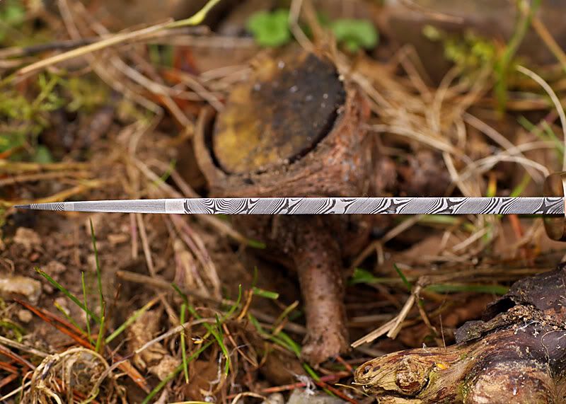

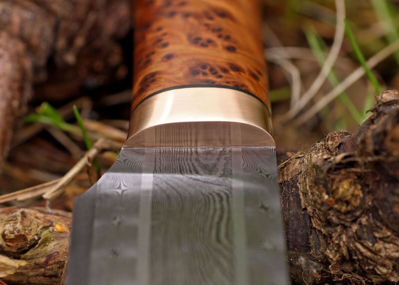

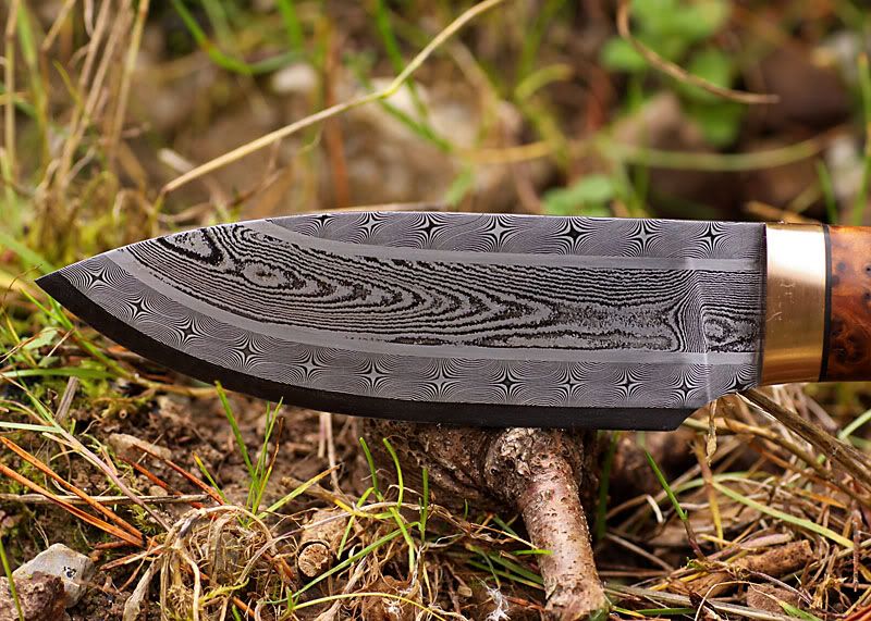

dies ist mein erstes Multibarrenmesser (sicher nicht mein letztes)
Die Klinge besteht aus 1.2842 und 75Ni8, je zwei stücke Torsionsdamast, zwei Zwischenlagen aus 75Ni8, in der Mitte Lagendamast
und ein stück Feile als Schneidleiste.
Der Griff ist aus Thuja Maser, die Passung und der Abschluss aus Messing, mit Zwischenlagen aus Fiber.
Gesamtlänge: 235 mm
Klingenlänge: 115 mm
Klingenbreite: 33 mm
Klingenstärke: 3,8 mm
