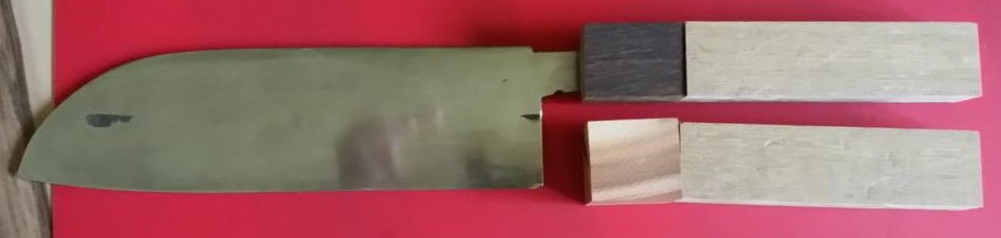

Als Ausgangsmaterial für den Griff wurde Eiche und für die Zwinge geräucherte Eiche genutzt (Hatte ein Kumpel noch Reststücke liegen, kam mir ganz gelegen:rolleyes::super:)
Das hellere Holz war leider von vielen kleinen Rissen durchzogen... Und das dunkle passt eh besser zu meinen anderen Messern :hehe:

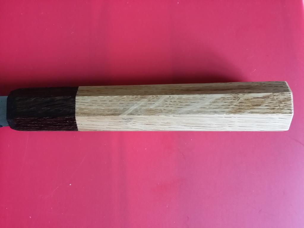

Für die Größe habe ich mich an dem Griff meines Ashi Gyutos orientiert. Damit es etwas einfacher wurde, habe ich mir erfreulicherweise auch gleichzeitig einen lange ersehnten Bandschleifer gegönnt :glgl::haemisch:
Der große Abstand zwischen Klinge und Griffstück ist gewollt, weil ich es so von meinen anderen Messern gewohnt bin.
Sieht halt leider an dem Messer etwas "komisch platziert" aus

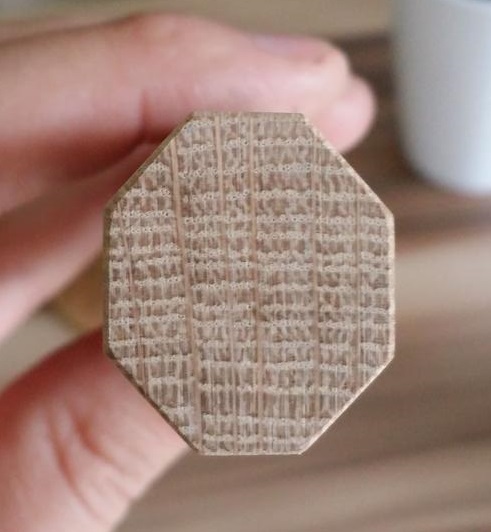

So ist die Form vom Griffende aus gesehen.

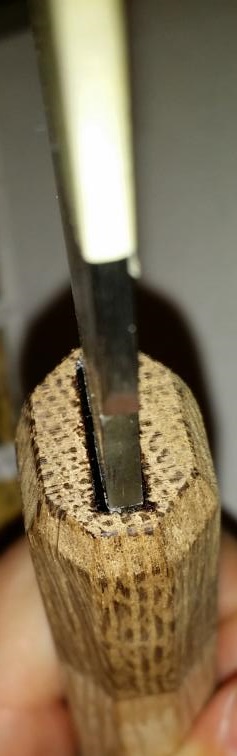

Und das Loch für den Erl musste ich mit nem 3,5er Bohrer machen, da der Erl eine Dicke zwischen 2,5 und 3,5mm hatte (Abschleifen wollte ich nicht, weil der Erl sowieso nur knappe 4,5cm im Griff sitzt)
Anschließend wurde die Klinge mit "irgendeinem" vom Klingenspender mitgegebenen 2K Kleber eingesetzt.

Tja Christian,
ich sehe aber nicht wie die Zwinge etwas "zwingt".
Wurden Zwinge und Griffstück wirklich ineinander montiert und nicht aufeinander geklebt?
Grüße Peter

Naja, wusste nicht, wie ich den Namen für den vorderen Teil sonst nennen sollte, tut mir Leid für mein Unwissen *g*
Es ist natürlich keine "Zwinge" sondern ein angeklebter vorderer Griffteil.
War aber auch in den anderen Bildern mit den 3 Varianten so dargestellt. Habe es aber nur mit ein paar kleinen Löchern gemacht, und nicht so ein Riesenloch.

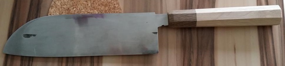

Ist das ne Kerbe unten am Erl? Der Abstand zum Griff ist eigentlich o.k. Die Ecke in Verlängerung des Kehl ist merkwürdig. Bei der Klingenhöhe könnte man diese 2-3 mm komplett abschleifen. Die sichtbare Kerbe(?) am Erl würde ich auch rausschleifen. Dafür würde ich einen kleinen Radius zwischen Erl und Klinge vorsehen also nicht ganz so scharf rechtwinklig. Der Griff ist schön.
Die Klinge besteht aus einem Wälzlager Stahl, und die 3 dunklen Stellen in der Klinge sind noch kleine Überbleibsel dieser pickeligen Struktur. Deswegen habe ich die noch drin gelassen, hält so als Erinnerung :glgl:.
Werde die Kanten aber noch etwas mit nem 600er Schmirgel brechen.
Viel werde ich da nicht dran machen, über den Rest der Klinge weiß ich sonst nicht viel, nur schleife ich mir mit der Diamant Platte schon nen kleinen Wolf, aber damit es etwas dünner wird, schleife ich erstmal ne 10 Grad Fase dran, und dann ne 20 Grad Schneidfase.
Gruß Christian
Das Holz des Griffes dürfte mit großer Wahrscheinlichkeit Edelkastanie sein, sieht Eiche, vom Holzbild, zum verwechseln ähnlich. Aber auf keinen Fall ist es ein Obst- oder Nadelholz.

Na die Klinge ist jetzt eingeklebt, und bevor ich da noch irgendwo randitsche, lass ich es, habe die Kante wenigstens etwas "abgemildert".
Oberfläche habe ich leicht matiert, und die Klinge ist jetzt auch fertig geschliffen.

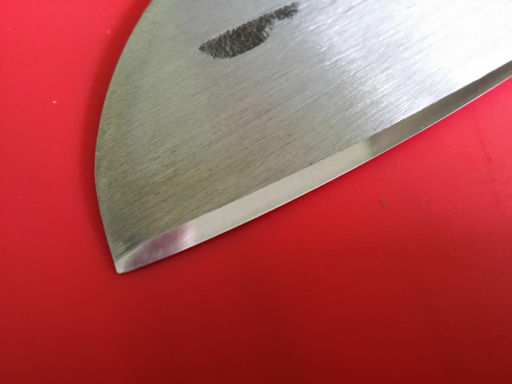

Habe ne 10° Fase drangesetzt, und dann aber nur ne 15° Mikrofase. Mal sehen, wie sich der Stahl dann so schlägt :hehe::argw:
Man sieht jedenfalls sehr gut, dass das Messer vorne leider etwas dicker ist, deswegen ist die 10° Fase auch ziemlich ausgeprägt (ca. 5-6mm)

also wenn du meine Hölzer meinst, ist das zu 100% Eiche. Habe es ja vom Kumpel, und das Holz kommt von seinen Bäumen, da sollte sich nix anderes Zwischgesellt haben :glgl::p

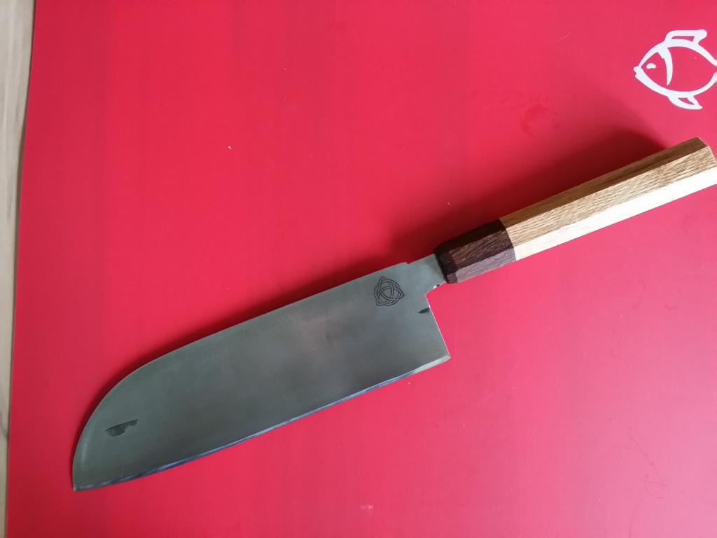

So, hier mal ein Bild mit der geschliffenen Klingenoberfläche, Eingebranntes Logo *g*, und dem Endanschliff.
Kanten habe ich nur ganz sanft abgerundet, der Rest wird evtl noch mal gemacht, liegt aber schon ganz gut in der Hand.

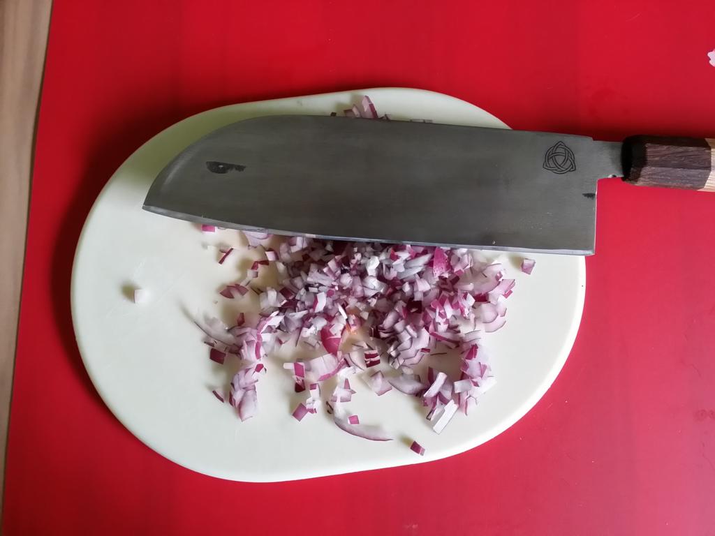

Auf die Schnelle eben ne alte halbe Zwiebel zerlegt, aber da muss ich einfach sagen, ist es einfach zu dick für, wenn man die Ashis oder das Kotetsu gewohnt ist. Aber es schneidet recht ordentlich. Es gefällt mir, dass die ersten knapp 14cm komplett gerade sind ( ich liebe ja Nakiris).
Noch ein paar Streifen einer Paprika mit der Hautseite nach oben geschnitten, und naja, wie eigentlich zu erwarten fällt das Teil durch sein Eigengewicht mit einer gaaaanz kurzen Bewegung von alleine durch. Also alles in allem eine ordentliche Arbeit.
Was bei der Zwiebel halt auffiel, dass das Messer wirklich nach kurzer Zeit schon anfing kleine gelbliche Flecken zu zeigen, also es ist wirklich ziemlich reaktiv, also muss ich mir mal löslichen Kaffee kaufen *G* (Muss der eigentlich heiß sein dafür ?!)
Hier nochmal ein Detailbild der vorderen Schneide (Ganz vorne ist die Schneide nicht verschliffen, das spiegelt nur so)

Die abgemilderte Ecke ist schon besser, ganz weg wäre aber noch besser. Wie ist denn das Logo angebracht? Das Logo kenne ich von "Charmed" Zauberhafte Hexen. Die Reaktivität könnte auch an der relativ groben Oberfläche im Vergleich zu 10° Anschliff liegen. Aber wenn die so bleiben soll, ist vielleicht Kaffee oder Tee wirklich eine Lösung. Wie gut das funktioniert hängt auch vom Stahl ab. Je heißer der Kaffee desto schneller ätzt es. Irgendwo habe ich gelesen alle 10 Grad eine Verdoppelung der Ätzgeschwindigkeit. Am besten man stellt das Ätzgefäß in einen großen Topf mit heißem/warmem Wasser, damit die Temperatur eine Weile gehalten wird.

Das Logo ist mit nem "Signiergerät" und Elektrolyt reingeäzt. Das Symbol nennt sich Triqueta, und fand es recht hübsch, hatte mir beim Schablonen-bestellen dann direkt eine damit fertig machen lassen.

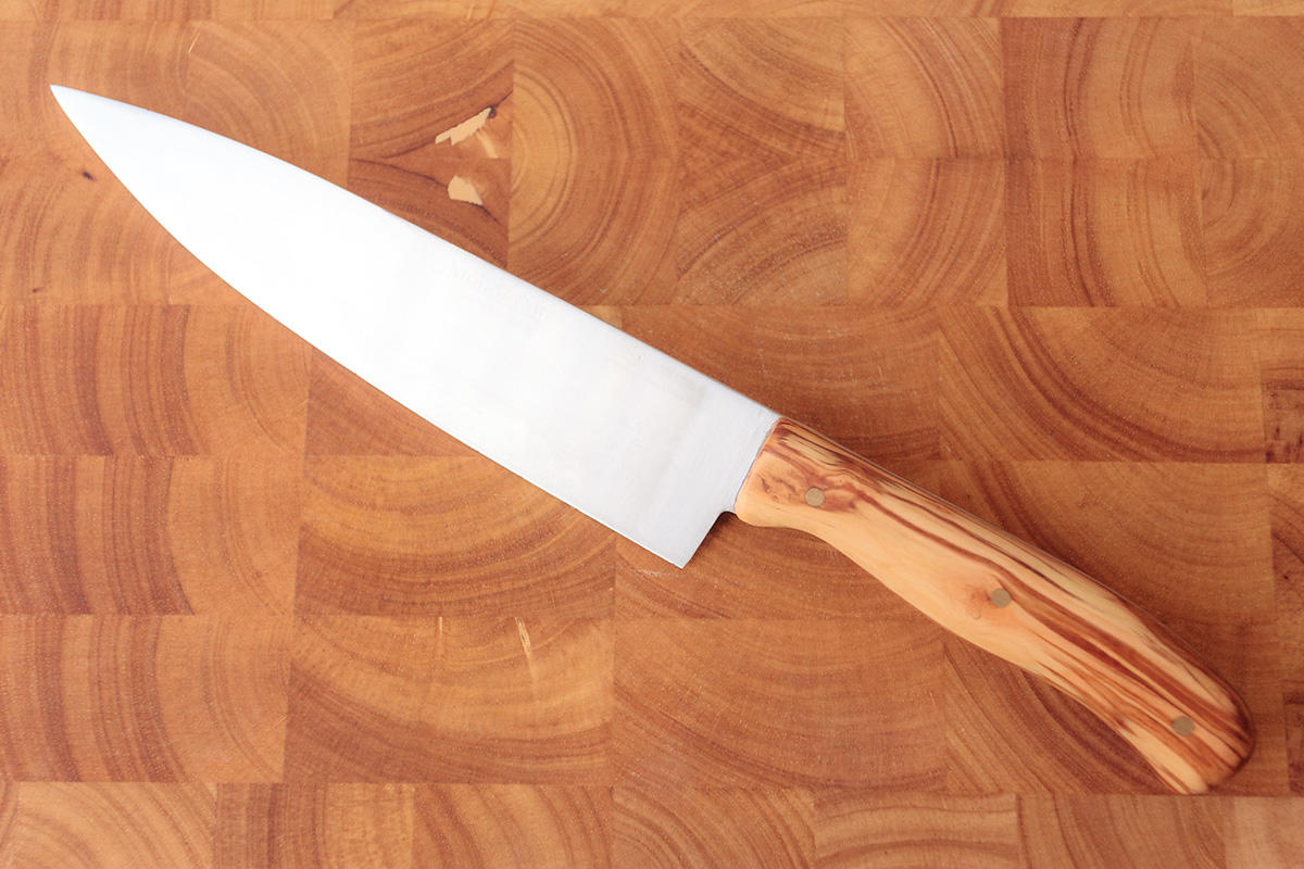

So, hier jetzt mein 3. Griff, diesmal an einem Messer mit Flacherl.
Der 2. ist nicht sehenswert geworden, hat irgendwie ganz merkwürdige Proportionen bekommen :D
Bin recht zufrieden, war ja auch wieder das erste Probestück. Das Messer ist auch ein ganz einfaches, das nur für grobe Dinge im Haushalt bleibt.
Den Griff an die Erlkontur anpassen hat länger gedauert als ich gedacht habe.. Auf der Unterseite bin ich leider ein wenig ungeduldig geworden und hab ein Stück mit der Flex geschliffen und mir prompt den Erl verhunzt..
Aber zumindest an einer Stelle, die ich nur selten zu Gesicht bekomme :rolleyes:
Holz ist diesmal ziemlich sicher Marille :lechz:
