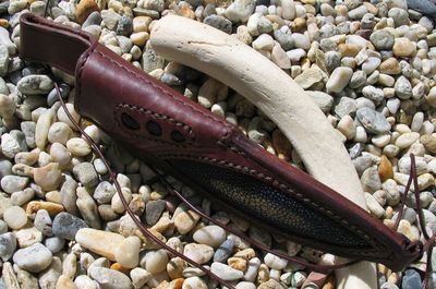

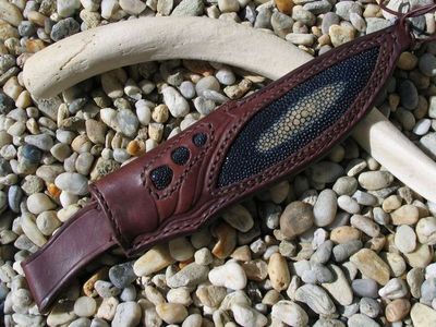

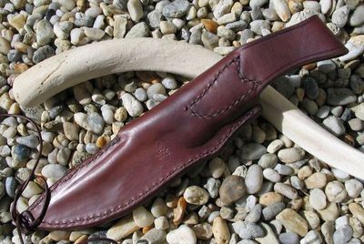

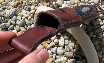

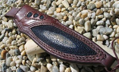

So, jetzt hab ich den Wonnenproppen eingekleidet :haemisch:
Die Lederscheide ist aus 3-3,5mm Blankleder, mit Büffellederfütterung und blauer Perlrochenaplikation, gewalkt, und auf antik getrimmt. Die Gürtelschlaufe ist so gearbeitet, das wenn das Messer mit Beinriemen getagen wird auch beim hinkiehen genügend freiheit ist und das Messer problemlos gezogen werden kann.
nun viel Spaß mit den Bildern: http://www.messerforum.net/_album/showalbum.php?aid=331&uuid=185
Schöne Grüße, David

Ganz große Klasse, Gerhard :super:
Mit normalem Messer hat das für mich nichts mehr zu tun, das ist echt schon ein Kunstwerk :staun:
Die Scheide find ich auch toll, paßt wirklich super !!! Gratulation Eukalypt
ja servus thomas, so lockt man dich also aus der zurückhaltung. wär schön, öffter mal was von dir zu lesen.
danke für`s reinstellen, david. ich sag doch, deine kamera ist klasse.
david hat mir angeboten das teil einzukleiden, was ich natürlich sehr gerne in anspruch genommen habe.
einzige auflage war, er soll design u. ich will keinen entwurf sehen, keinen zwischenstand, usw. ich wollte mich einfach mit der fertigen scheide überraschen lassen. war aber auch kein grösseres wagnis, da er das lederbasteln u. formgefühl halt super im griff hat.
kann`s kaum beschreiben wie ich beim auspacken drauf war. eigentlich hat er das messer nochmals in leder nachgebaut. selbst ein damastmuster ist auf der scheide.
das messer rastet ein u. sitzt bombig. eine ganz feine arbeit.
ich für meinen teil bin restlos begeistert.
