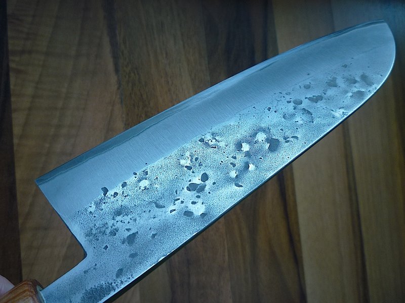

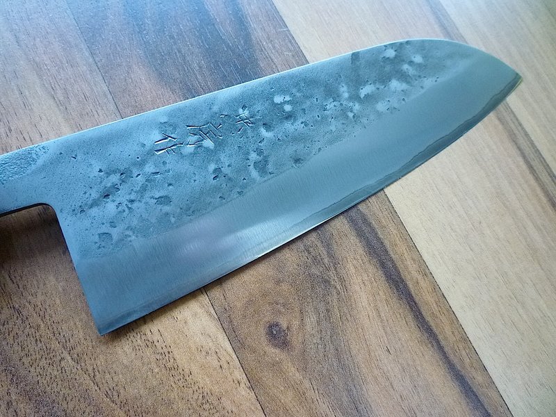

gegen das Tadafusa ist nix zu sagen, das sind gute und günstige Messer. An deiner Budgetgrenze kratzt das Wakui KU Horie-Edition-Gyuto mit 150,- Euro genau. Wenn dir eine Zunderklinge gefällt, dann ist dieses Messer eines der Besten bis 200,- Euro und bei dem was manche so produzieren auch noch darüber. :D
Ich hatte aus dieser Serie schon Santoku, Nakiri, Gyuto und ein Petty zum Testen, das Gyuto hab ich noch! Die Messer schneiden exzellent, der Stahl ist wenig reaktiv ( der schmale Streifen bis zum Zunder ) den Stahl ( V2 ) hat Wakui im Griff. Er hält die Schärfe im Hausgebrauch schön lang und lässt sich leicht und sehr hoch schärfen. Zu empfehlen ist immer ein etwas stumpferer Schneidenwinkel, da japanische Messer praktisch immer sehr spitz ausgeschliffen werden, was die Schneidenspitze empfindlicher macht. Japaner schneiden im Zugschnitt und fertigen ihre Messer für dies Schnitttechnik und nicht für einen europäischen Wiegeschnitt, wo munter mit der Schneide über das Brett getanzt wird und es zu Querbelastungen der feinen Schneidenspitze kommt. Also entweder die Schnitttechnik dem Schliff anpassen, oder den Schliff der Schnitttechnik, sonst geht das nicht lange gut! ;)
Die Spitze ist fein genug für Zwiebel, alles ist schön gerundet, insgesamt ein sehr sauber gemachtes Messer um eigentlich wenig Geld! Danach wird die Luft schnell dünner und wenn du mich fragst, wenn du kein Messerfreak bist, brauchst du nicht mehr!
Hier ein paar Bilder:
Das Messer hat eine gute Geometrie, Schnittgut haftet nicht so fest wie üblich an den Flanken:
Das Profil ist gut:
Feine Spitze:
Der Rücken ist dort dick und rund wo er es sein soll:
Sehr schönes Finish:
Also neben dem Tadafusa Gyuto ist das noch ein weiterer guter Tipp!:super:

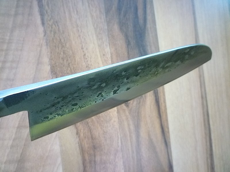

Die Spitze nimmt aber schnell an Dicke zu, finde ich. Ganz vorne ist sie dünn. Da hast du schon dünnere Spitzen gezeigt, die dann fast wieder zu dünn waren. Für Zwiebel ist so eine dünne Spitze gut. Das ist echt ne Gratwanderung. Hier sind flexible nicht zu harte Stähle von Vorteil. Bei spröden kommt es leicht zu Spitzenbruch.
Wie Günef schon sagte dürfen wir hier nicht ausführlich über Schleifsteine reden, weil es dafür das Unterforum "Wartung und Pflege" gibt. Mach bitte dort einen eigenen Thread auf und kopier den Beitrag mit den Fragen dort rein. Vielleicht hinterlässt du hier noch einen Link zum neuen Thread, dann ist auch der Zusammenhang kenntlich.
Servus,
leider ist die Perspektive schlecht gewählt, die Spitze wirkt verkürzt und dadurch entsteht der Eindruck einer rasch zunehmenden Materialstärke. Ich versuche das später besser einzufangen. Das ist halt das ewige Problem nach einem Bild mit Gewissheit zu urteilen.
Völlig richtig ist das Bruchrisiko bei solchen ( dünnen ) Spitzen und hoher Härte, in der Spüle angedatscht und die sind ab. Weichere dünne Stahlspitzen sind da klar im Vorteil, die verbiegen oder stauchen und können oft noch geradegebogen werden.
Feines horizontales wischen durch eine Zwiebel ist schon lässig, da braucht's eben wenig Material und wenig Material ist immer mit mehr Vorsicht zu behandeln.
Eine Gratwanderung, ja!
Gruß, güNef
