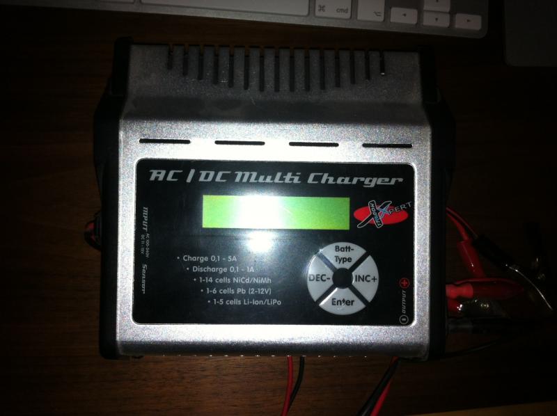

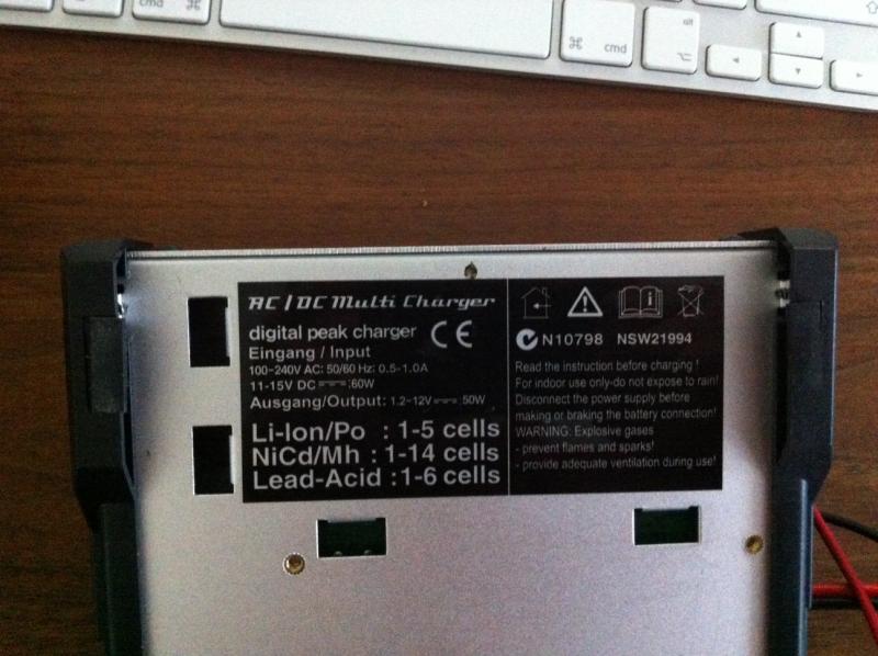

Ich habe im Übrigen noch ein Ladegerät aus meiner Zeit der Modellfliegerei.
Das kann Li/Po, Li-Ion, NiMH/NiCD laden.
Wenn ich dafür ein Fach für die Akkus kaufe, kann ich das dann nutzen?
Gruß Flo

Da würde ich unseren Ladegeräte Experten Hiltihome fragen!
Ansosnten ist der Xtar MP1S als Budged Tipp, der Xtar WP2 II als günstiger Zweischachtlader und der Xtar SP 2 als High End Lader sehr empfehlenswert!

als Modellbauer solltest Du in der Lage sein eine vernünftige Ladeschale mit ordentlichen Kabeln zu bauen.
Dann kannst Du auch dein vorhandenes Modellbau Ladegerät bedenkenlos nehmen.
Ein Ladestrom 1A passt bei den gängigen 18650'ern immer.
Jens
Ich war nie wirklich Modellbauer. Es wurde vermutet mir macht sowas freude und schwupps hatte ich das Zeug daheim.
Wenn ich das Ladegerät verwenden kann passt das, dann sehe ich mich jetzt mal nach Ladeboxen um und schaue mir die Größe der LD41 an.
Danke schonmal!
Gruß Flo

Oder du kaufst dir 1-2 Miller ML-102 Ladegeräte (je nachdem, wieviele 18650er du gleichzeitig laden willst) und hängst sie an einen USB-Hub.
http://www.messerforum.net/showthread.php?107273-18650-Lader-billig-und-sehr-gut-Miller-ML-Serie
Sind recht günstig und sehr gut, damit entfällt das Basteln. Eventuell kannst du die Funktion als Reiseladegerät auch nutzen.

Das Ladegerät habe ich bereits ausgestattet um die 18650er laden zu können!
Gruß Flo
