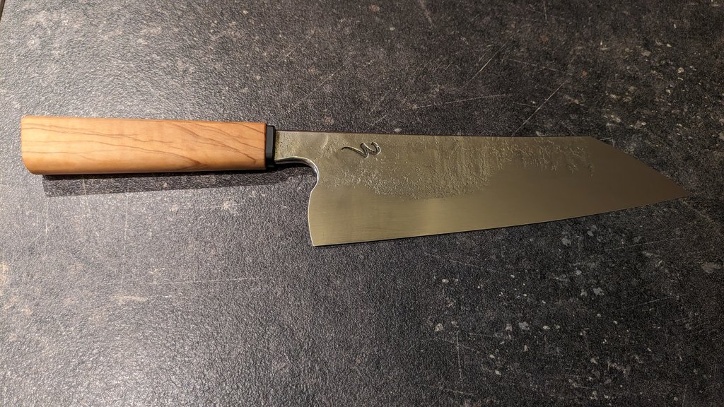

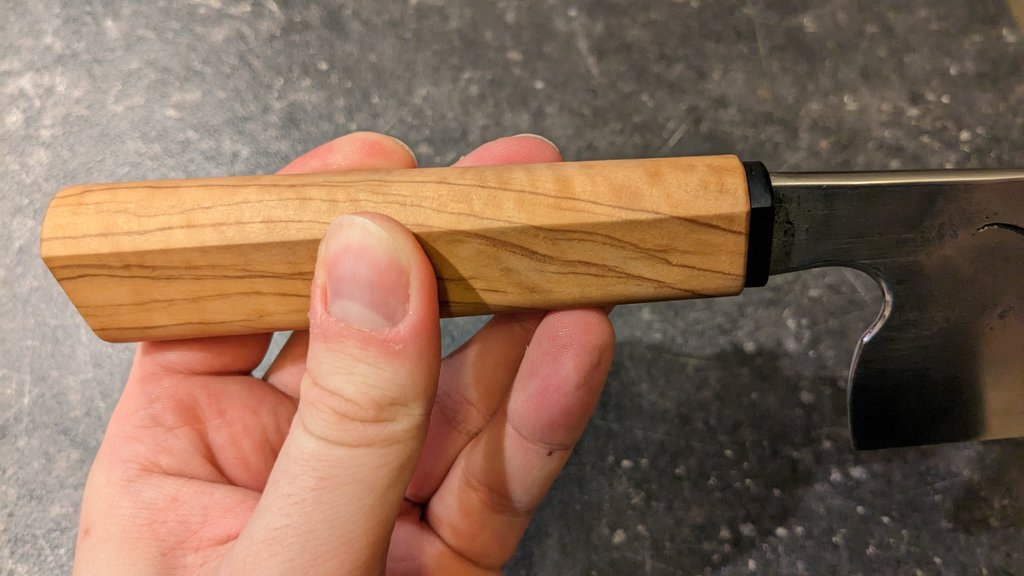

Nachdem ich mein umgearbeitetes Kiwi-Bunka an meine Eltern verschenkt hatte und schon klar war, dass das als Ersatz dienende Schanz Custom wohl etwas länger bis zu mir braucht kam es mir gerade recht, dass Michael eine verfügbare Arbeit zu verkaufen hatte, die genau auf diese Wunschgröße passt. Nach kurzer Abstimmung habe ich dann das folgende Bunka gekauft mit diesen technischen Daten:
Klingenabmessungen l x h x b: 190mm x 60mm x 4,6mm Erl
Stahl 100Cr6
Gewicht 182g
Griff aus Olivenholz
Schliff ballig
Fotos:

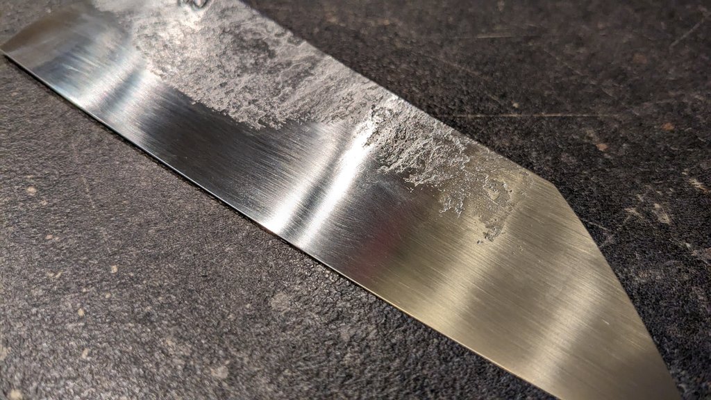

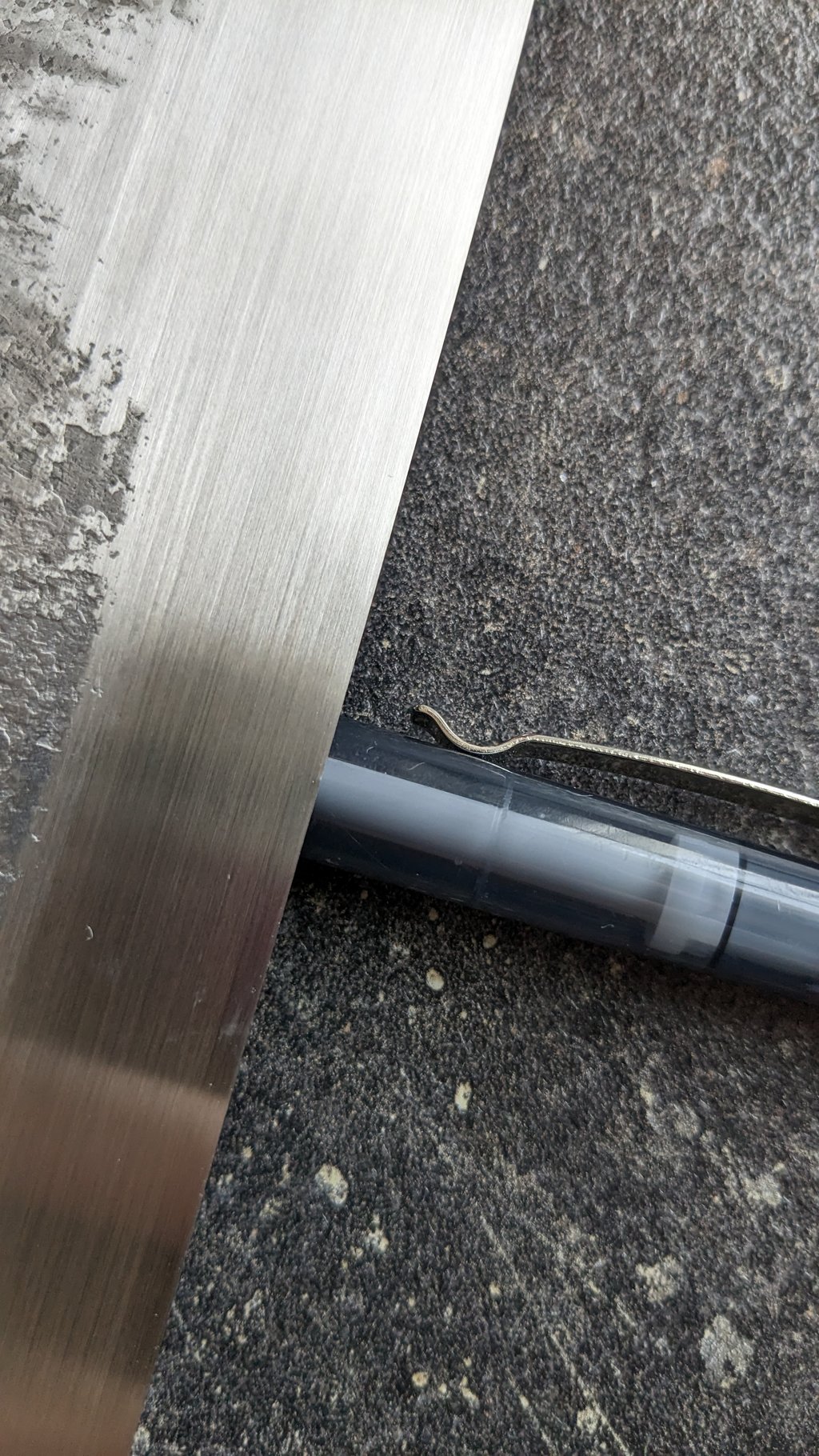

Der Ersteindruck war sehr positiv, tolle Verarbeitung, sauber verrundete Kanten, ordentlicher Taper. Makel: krummer Rücken und leichte Welligkeit im Längsfinish. Für den Preis definitiv nix, was ernsthaft zu kritisieren wäre. Leider ließ dann die Ernüchterung nicht lange auf sich warten, bei den ersten Schnibbeleien fand ich den Schneidwiderstand entgegen der Messwerte an der Wate extrem hoch, weshalb ich zunächst das Längsfinish in Verdacht hatte. Auch hier wieder ein Danke an @Dirk_H , der sich bereit erklärt hat, mein Messer mit seinen zu vergleichen.

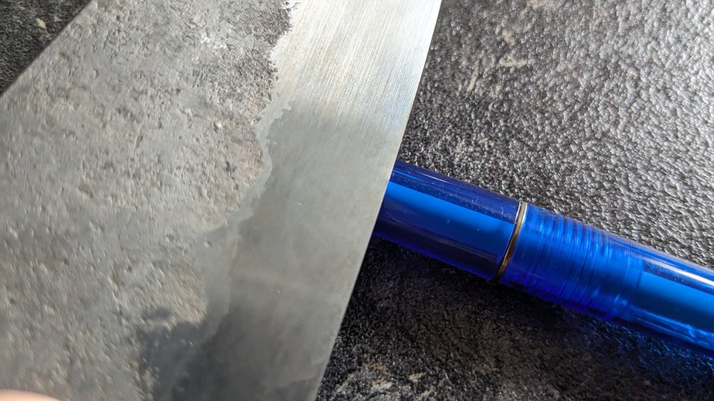

Das Ergebnis, das Messer ist an der Wate zu dick um mehr Schneidfreude aufkommen zu lassen. Lehre daraus: in Zukunft lieber den Kugelschreibertest statt den Messschieber nutzen. Michael hat sich dann gern dazu bereit erklärt, das Bunka weiter auszudünnen und siehe da:
Auch das Längsfinish hat davon erheblich profitiert. Dieses Exemplar ist noch eins seiner früheren Werke, mittlerweile hat sich - wie ich dann auch am 2. Messer deutlich zeigen kann - ein bisschen was geändert. Zum einen ist die Schmiedehaut unbearbeitet belassen, zum anderen hat Michael das Klingenfinish und den balligen Schliff weiter verbessert.

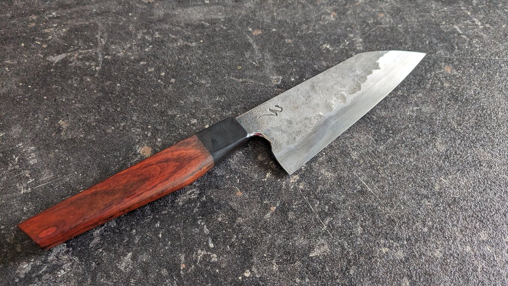

Hier nun die technischen Daten zu meinem 2. Bunka, das ein Custom Auftrag war:
Klingenabmessungen l x h x b: 160mm x 52mm x 4,6mm Erl
Stahl 100Cr6
Gewicht 147g
Griff aus Cocobolo + Grenadill
Schliff ballig
Der Griff ist eine Sonderform nach meinen Wünschen basierend auf seinem Westerngriff, die Vorgabe wurde da nahezu perfekt getroffen, leider war meine Zeichnung nicht ganz optimal
ich nähere mich aber an
Nun auch hier wieder die Foto-Flut:
In der Summe hat Michael ganz offensichtlich zwischen den beiden Messern in seinem Handwerk erhebliche Fortschritte gemacht. Die Verarbeitung ist bis auf minimale Kleberrückstände am Erl nach meiner Auffassung makellos, an der Wate ist es ähnlich dünn wie mein nachträglich ausgedünntes Bunka1 und der Griff ist der aktuell bequemste in meinem gesamten Lineup.
Auch auf dem Brett performt es schon deutlich besser als sein älterer Bruder, die justierte Balligkeit spielt da die Vorzüge gnadenlos aus. Auch der bedingt durch die insbesondere niedrigere, aber auch kürzere Klinge bei gleichem Ausgangsmaterial stärkere Taper wird hier sicher mit dazu helfen. Obwohl das Messer etwas schneller oberhalb der Wate Materialstärke aufbaut schneidet es deutlich leichter. Selbst der Zugschnitt ist bei einigen Lebensmitteln nun auch leichtgängig möglich. Auch das etwas flachere Profil taugt mir besser, dieses ist zwar an das erstgenannte angelehnt, wurde aber eher aus dem hinteren Bereich der Klinge übernommen.
In der Summe ein für mich absolut zufriedenstellendes Gesamtpaket, das mir Iracil bei meinem Custom abgeliefert hat.
