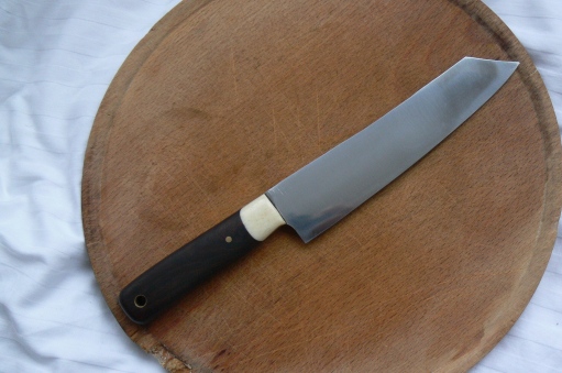

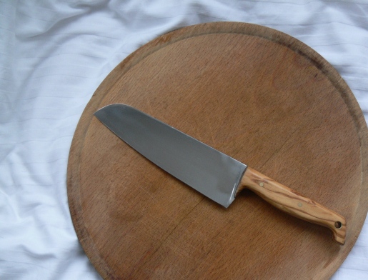

Ich will auch mal wieder was zeigen. Um meiner 2. Leidenschaft, dem Kochen, besser frönen zu können mußten einfach mal 2 neue Messer her. Beide wurden stock removal hergestellt und außer Haus gehärtet.

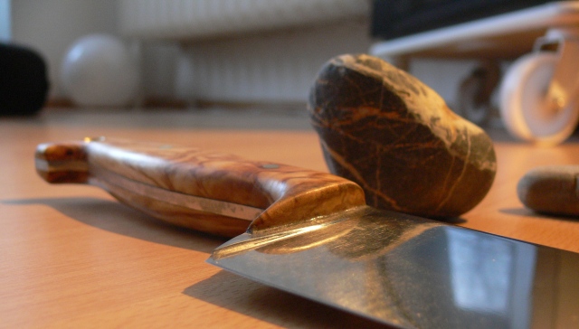

1 x AEB-L + Olivenholz
Klingenlänge: 18 cm
Gesamtlänge: 31 cm
Klingenstärke: ca. 3,5 mmam Griff und ca 2,5 5 cm hinter der Spitze
60 HRC

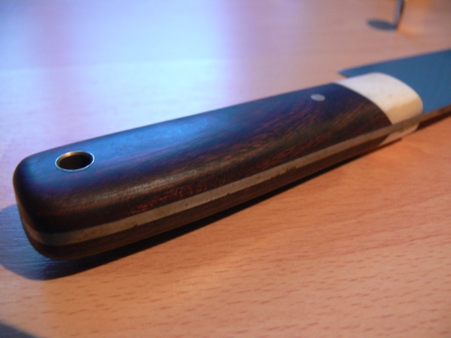

und 1 x 1.2003 + Kamelknochen + Wüsteneisenholz
Klingenlänge: 20 cm
Gesamtlänge: 32,5 cm
Klingenstärke: ca. 3 mm
61 HRC

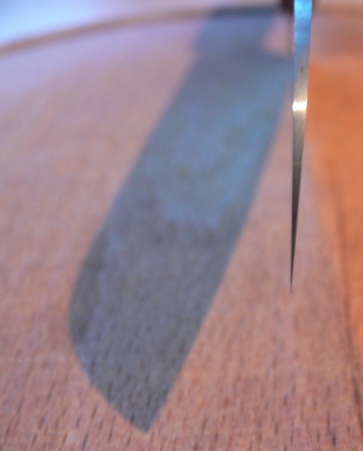

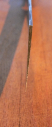

dieses Messer ist eigentlich schon was älter, aber da ich mit den Schneideigenschaften nicht so zufrieden war hab ich es in den letzten Tagen nochmal dünn geschliffen. Dabei hab ich wohl ein bißchen zuviel von den Richtmarken weggeschliffen. Nun hat es sich an der Spitze wieder leicht verzogen :(
Aber was soll's? Dafür schneidet es jetzt wie der :teuflisch
Aber was soll das Gelaber, hier die wie üblich miserablen Bilder. Leider gibt mein Handy echt nicht mehr her...
Über Kommentare würde ich mich natürlich sehr freuen!

Hallo Noob2008
gefallen mir gut die zwei.
Ist das Olivenholz das von dem ich denke das es ist?
Die form des ersten Messers gefällt mir gut liegt bestimmt schön in der Hand.

Hey mein Freund. Schön, dass du hier auch mal was von dir zeigst. Das erste gefällt mir auf anhieb sehr gut. Klingenform und Griff passen super zusammen. Und ich weiß ja, dass deine Küchenmesser schneiden wie der :teuflisch
Das Zweite hatte ich ja schon des Öfteren in der Hand. Und, obwohl ich sagen muss, dass mir die Klingenform nicht so zusagt, ist das Messer insgesamt der Hammer. Es liegt erstaunlich gut in der Hand und ist super ausgewogen...:super: Schade, dass sich die Spitze verzogen hat...
