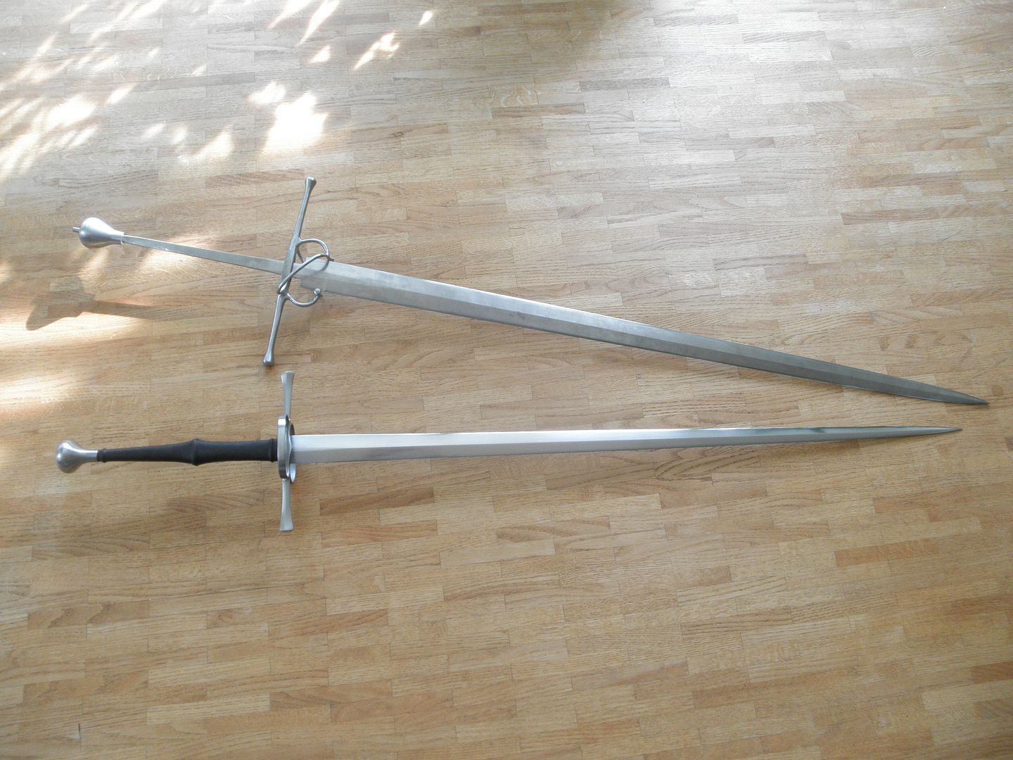

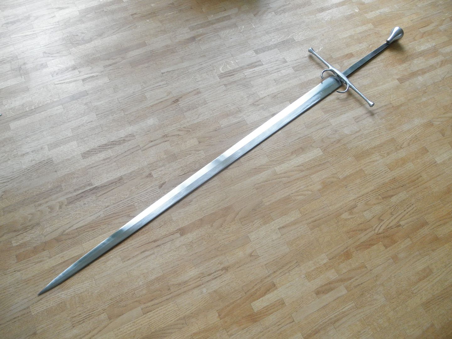

2 Langschwerter in Arbeit
Hallo Chenessfan,
die Schwerter sehen toll aus und auch deine Dokumentation über die Herstellung ist klasse.
Hast du den Vierkant für das Parierelement rund geschliffen ?
So lange Schwerter sind sicherlich nicht einfach am Bandschleifer zu schleifen und den Materialabtrag gleichmäßig zu halten ...
Wenn du dir ein Blech als Führung an den Bandschleifer schraubst, müßtest du die Schwerter damit auch Schärfen können !? Bei Messern geht das 1a bei 400er Körnung und etwas Wasserkühlung.
Gruß Thorsten

Hallo chenessfan,
noch eine weitere Frage, bekommen deine Schwerter eigentlich eine Schneidfase ? Falls nein, wie vermeidest du Kratzer beim schärfen .. ? Nach dem satinieren geht das schlecht oder ..
Gruß Thorsten
Ich nehme an, du meinst eine sekundäre Schneidfase? Normalerweise nicht. Typisch für mittelalterliche Schwerte ist eine konvexe Schneide, die glatt in die Primärfase übergeht. Ballig sozusagen. Seit neustem bin ich dazu übergegangen, in Längsrichtung zu schärfen, also wie man auch poliert. Tatsächlich mache ich beides gleichzeitig. Nach dem Polieren (bis 1000 Grit) hat das Schwert einen Grat an der Schneide. Darum kümmere ich mich mit dem belgischen Brocken und dann dem Abziehleder. Dabei entstehen keine Kratzer im Finish (bzw keine sichtbaren, mit dem Stein bearbeitet man ja nur den letzten 1/10mm der Schneide.
Oft nachschärfen muss man ein Schwert, mit dem nur Plastikflaschen, Tatamimatten, etc geschnitten wird ja nicht, besonders, wenn man es regelmäßig abzieht. Wenn man doch mal wirklich nachschärfen muss, geht's mit dem Stein oder falls Scharten drin sind, eben mit Schleifpapier.

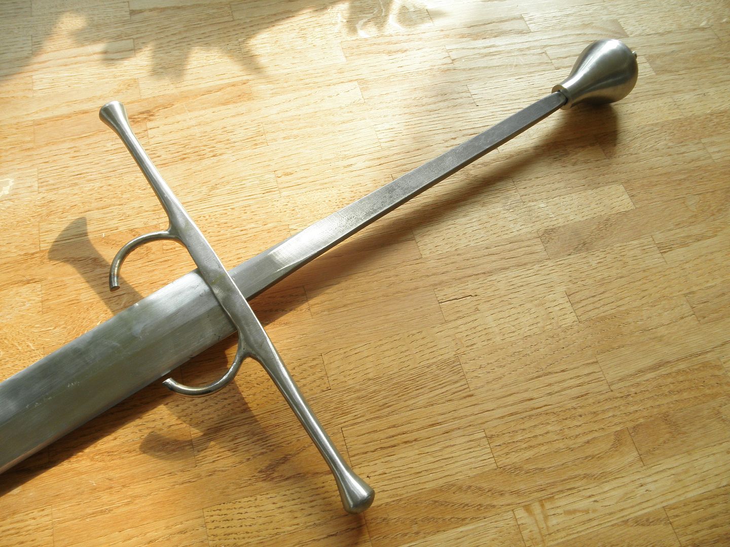

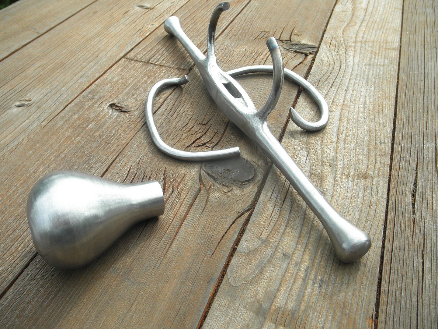

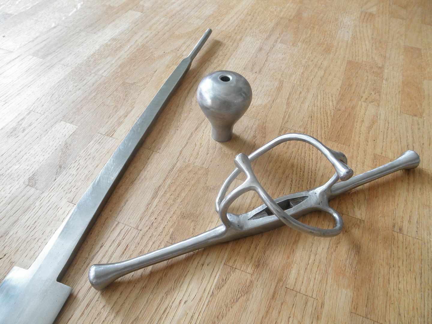

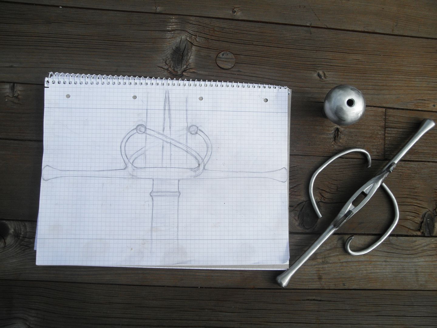

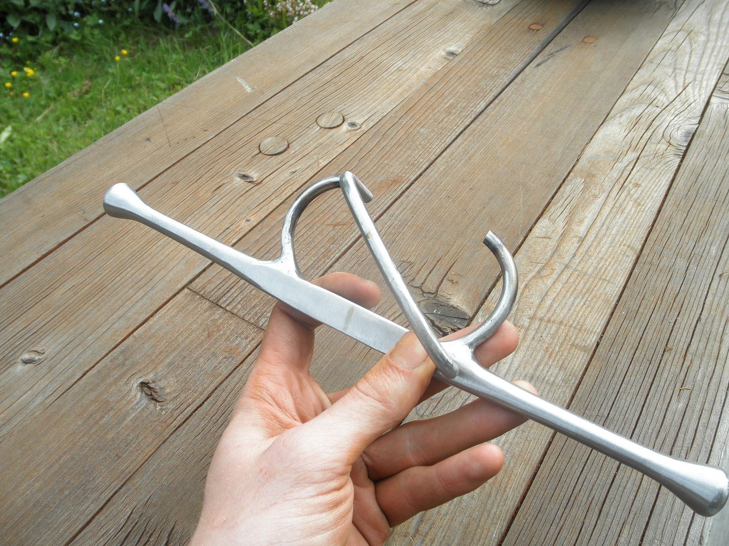

So... das Parierelement ist ein Haufen Arbeit, aber so langsam geht's voran:
Die seitlichen Bügel sind natürlich auf beiden Seiten, hab nicht genug Finger, um beide festzuhalten.
Den Knauf sieht man auch, klassische Birnenform. Schön angenehm in der Hand ;)

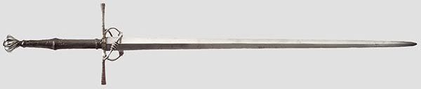

Hier mal ein Bild vom Original, das das Parierelement inspiriert hat:
Zwei Bilder, auf denen man die Proportionen gut erkennen kann.
Dieses Schwert ist keine Replik des Originals im letzten Post, nur davon inspiriert. Wesentlich größer und massiver.

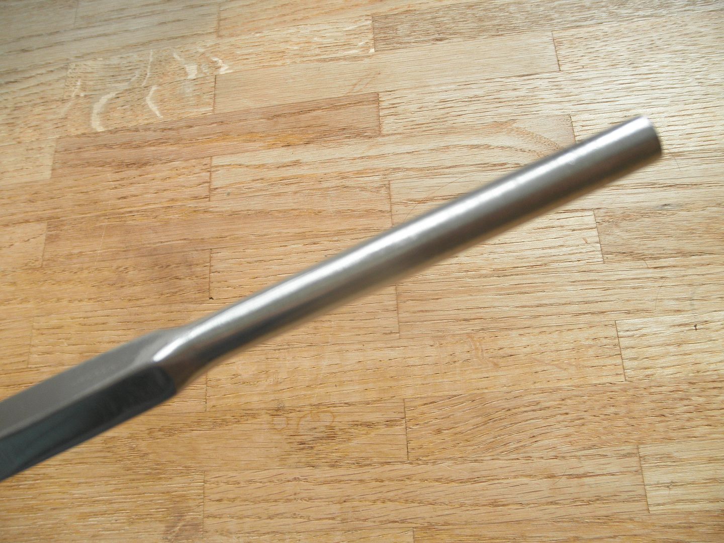

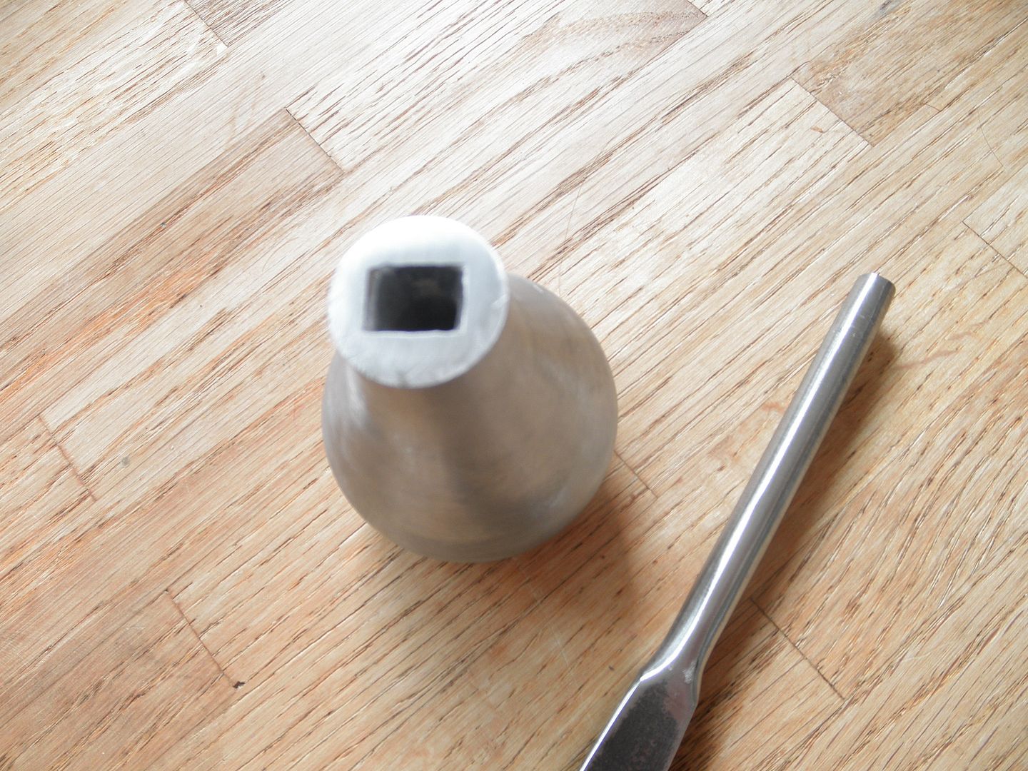

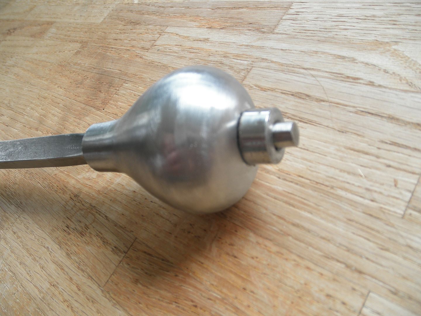

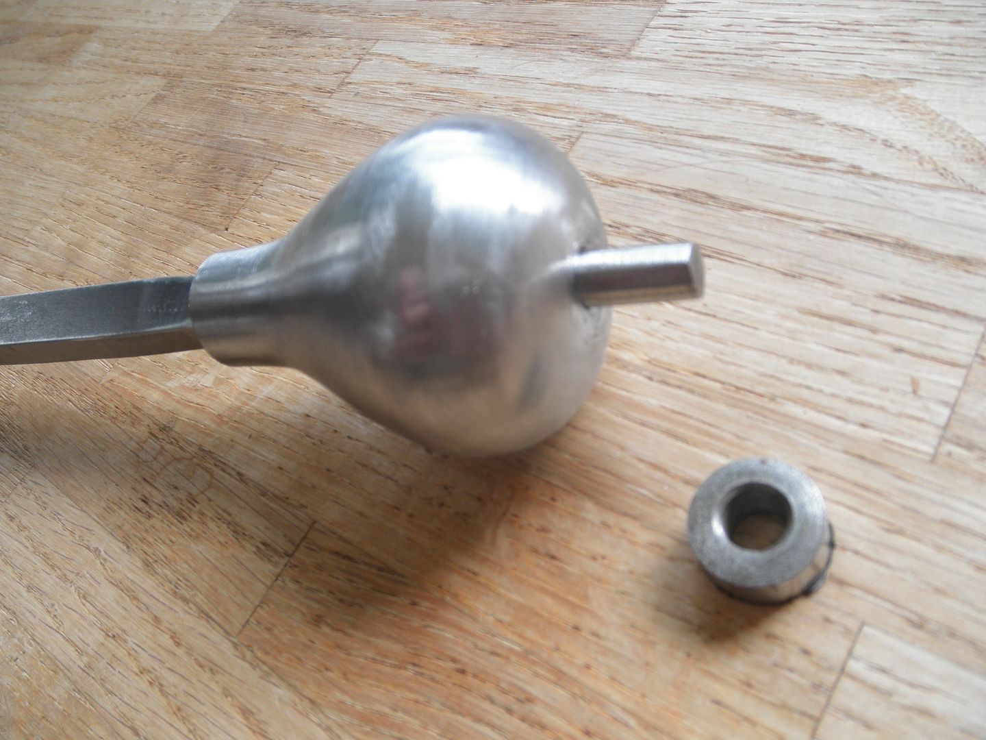

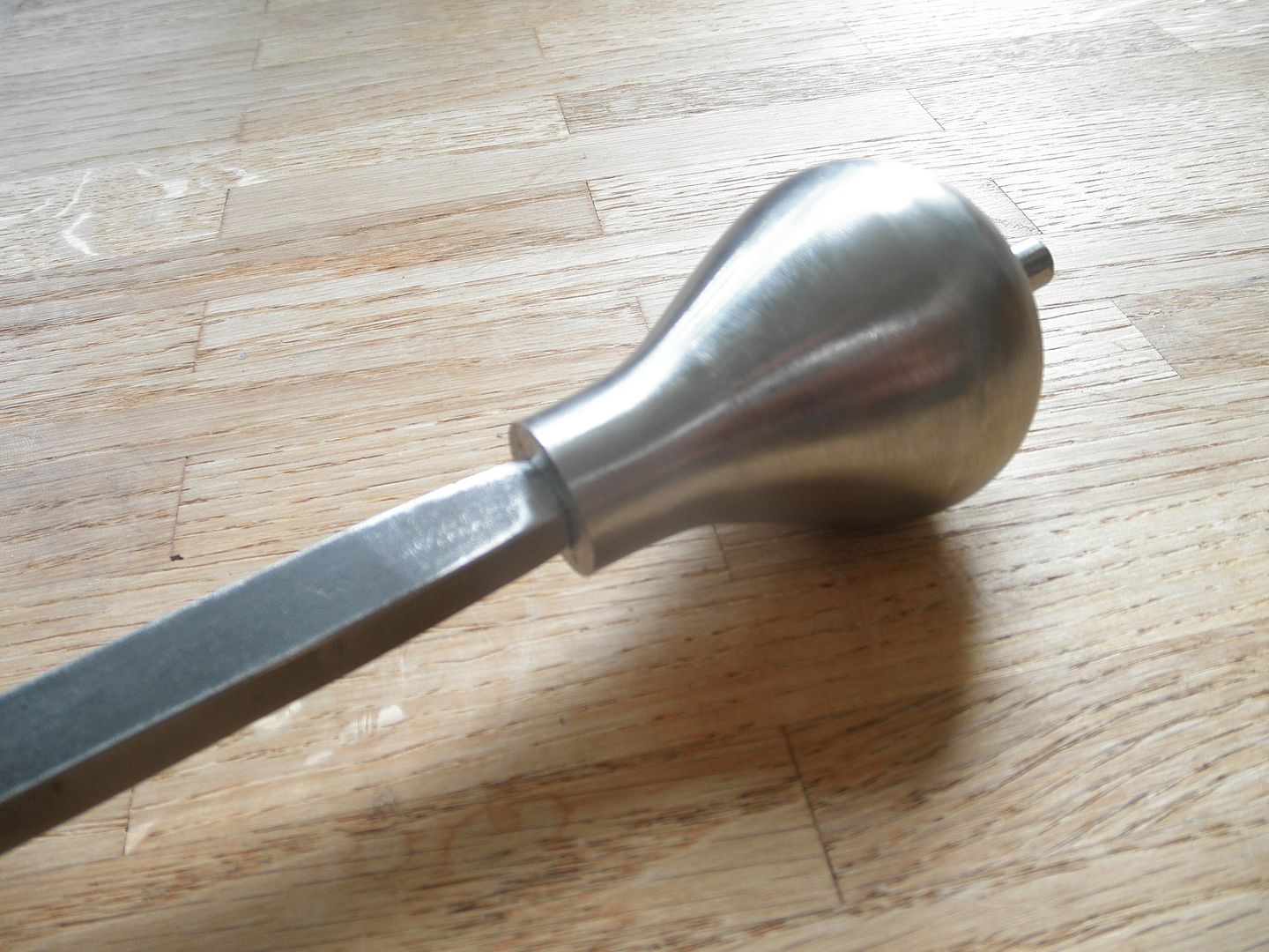

Knauf ist montierfertig.
Wie man sieht, ist der runde Teil, der durch den Knauf geht, direkt aus der Angel gearbeitet (allzu oft wird einfach ein Stab angeschweißt) und der Übergang zwischen rund und rechteckig erfolgt im Inneren des Knaufes (und nicht darunter), was wichtig für die Stabilität ist.
Die Passgenauigkeit ist so, dass der Knauf 3/4 des Weges leicht runterrutscht, das letzte Stück aber runtergehämmert werden muss. Auch ohne das noch folgende Vernieten lockert sich da nix...
Der abschließende "Knopf", über dem vernietet wird, muss noch geformt werden, ich habe das Ausgangsstück trotzdem schon mal draufgelegt.

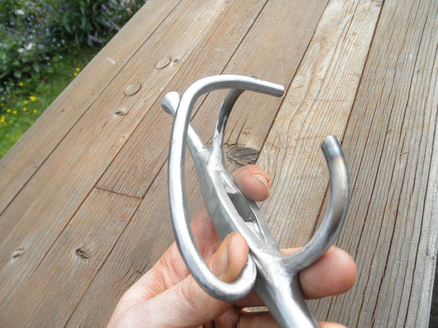

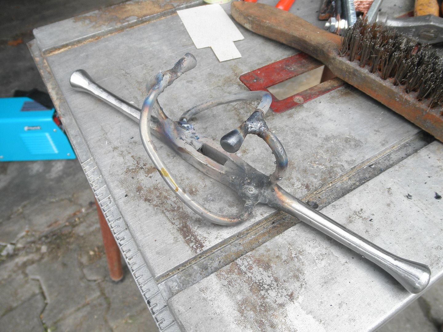

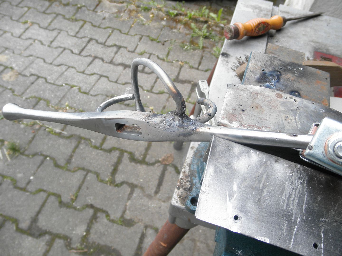

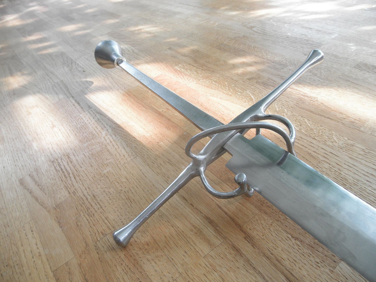

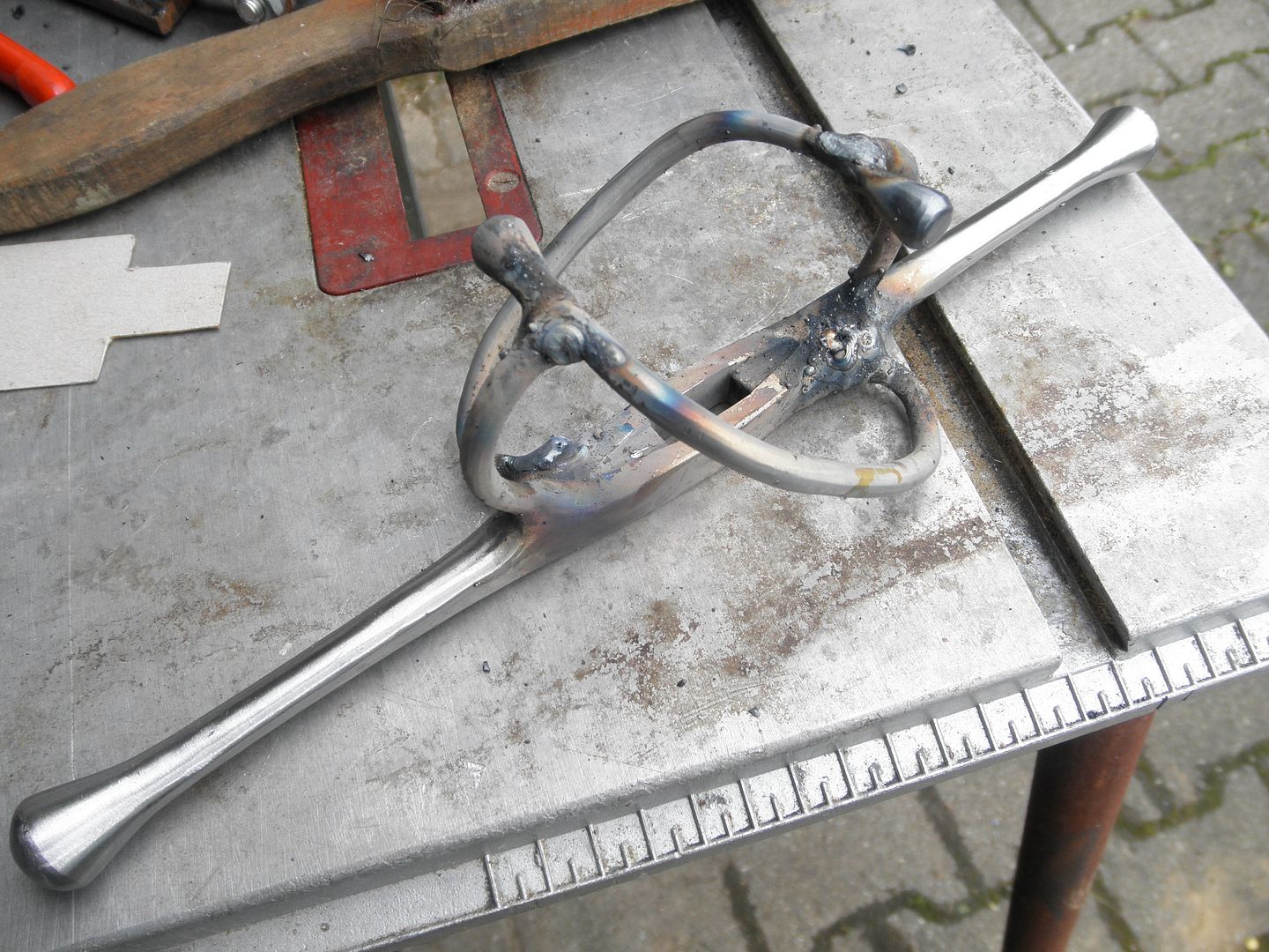

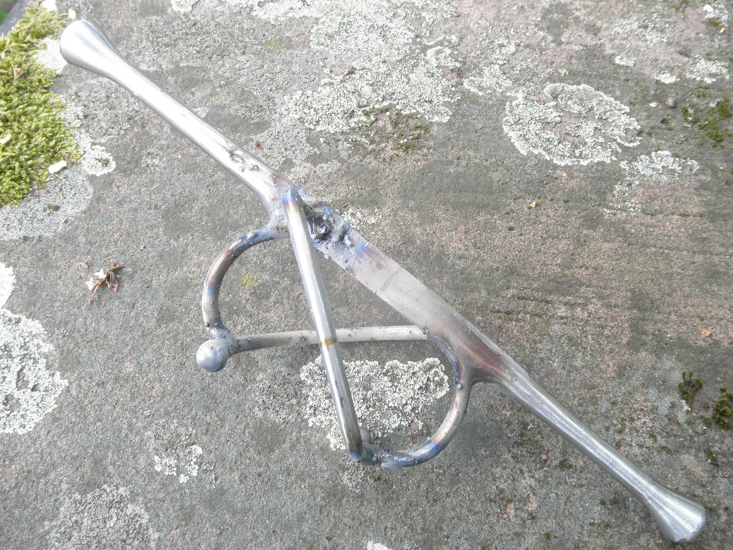

Alle Bügel sind angeschweisst. Lichbogen-Schweissen ist hier alles andere als ideal und ich bin auch nicht der beste Schweißer, aber solange es hält und man es sauber machen kann, bin ich zufrieden.
Die Enden der Seitbügel weisen die gleiche Form auf wie der Knauf und die Enden des Pariers. Man sieht oft bei Originalen, wie sich so ein "Thema" durch das ganze Gehilz zieht.

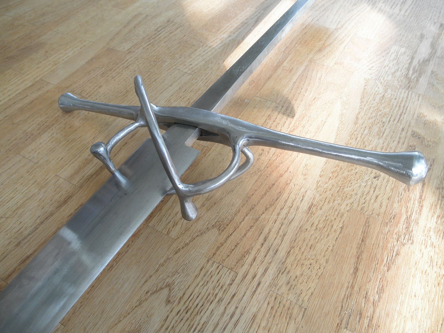

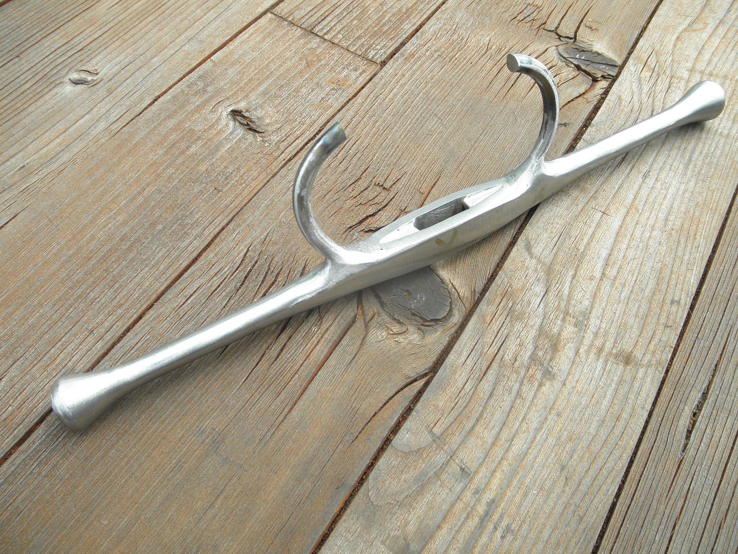

Parierstange ist bis auf die Politur und das Schwärzen fertig. Natürlich wird sie schlussendlich direkt an den Klingenschultern sitzen, die letzten 2cm muss sie aber runtergehämmert werden, was eben erst beim endgültigen Montieren geschieht. Gibt auch so schon einen recht guten Eindruck.
