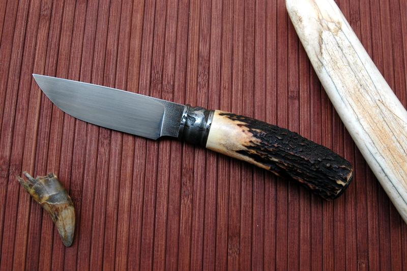

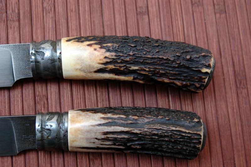

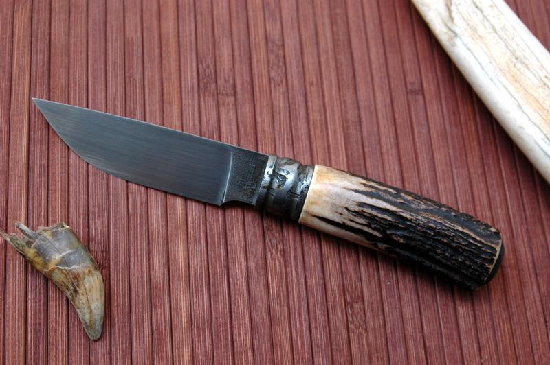

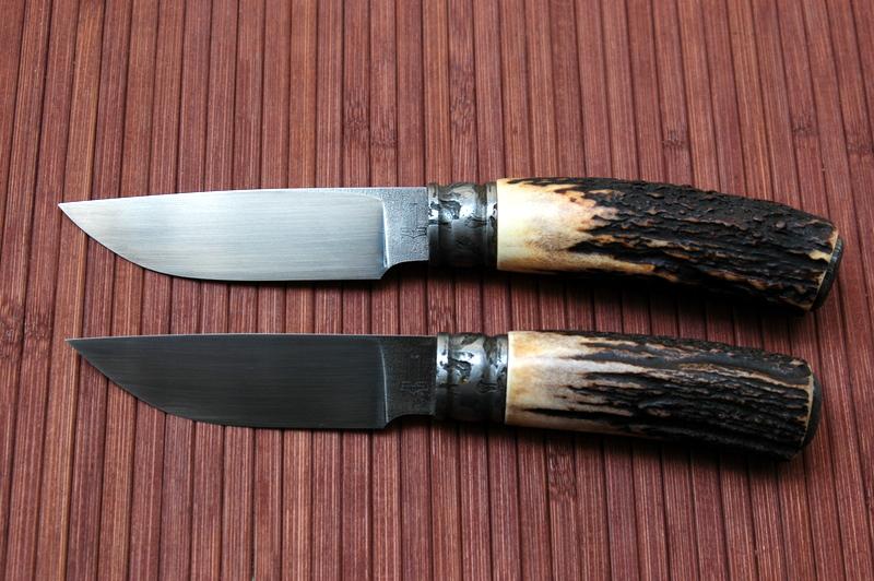

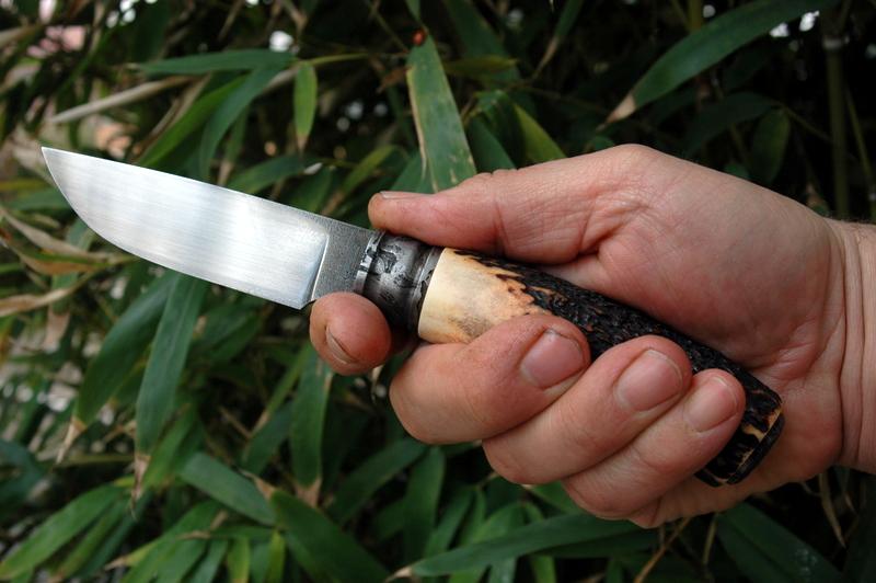

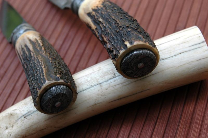

Hallo zusammen
Für die Ausstellung in Tiel sind noch zwei Sambar Hunter entstanden. Sambar ist vom Micha. Der 2442 vom Achim. Das Puddeleisen des Zweischenstücks ist von einem Heuwagen, das Puddeleisen der eingelassenen Abschlußplatten von einem Zaunpfahl. Beide sind durchgängig gebaut und am Ende ist die Angel vernietet.
Die Maße: Klingenstärke ist 3,2 mm. Klinge bis zum Zwischenstück / Gesamt ist einmal knapp 10cm / 20cm und bei dem etwas größeren 10,5 / 21,5 cm für etwas größere Hände.
Danke fürs Anschauen
Thomas

Grosse Klasse!
Besonders die Klingenstärke von "nur" 3,2mm klingt vielversprechend!
Perfekte Jagdmesser.

Hallo Thomas,
entgegen meiner bisherigen Meinung kannst Du ja auch relativ klein. :steirer:....Wusste ich gar nicht! ;)
Beide Messer mit den besten Materialien die der Markt momentan hergibt....Da lacht das Jägerherz. Das größere Messer gefällt mir einen Tacken besser von der Grifflänge her. Das kleinere Messer ist da schon grenzwertig für Männer mit einer großen Hand. ( Siehe Dein Messer-Hand-Bild...geht schon Richtung drei Finger Messer )
Fazit: Mal wieder zwei perfekte User von Dir und mit Sicherheit von der Preis/Leistung her gesehen ganz weit vorne angesiedelt.

Auch toll. Das mit dem Mammutzahn würde auch gut kommen.
Sag mir doch bitte Deine Bezugsquelle für das Geweih.
Danke fürs Zeigen

Thomas, das sind zwei wunderbare kompakte Messer! So sehr ich dir Erfolg für Tiel wünsche, hoffe ich doch auch ein bisschen, mir die Dinger auf dem nächsten Stammtisch ansehen zu können. :)
Danke für das ganz große Kino!!!
Das sind zwei ganz tolle Messer geworden- das ganze Konzept ist mehr als schlüssig. Das Klingenfinish gefällt mir besonders im Kontrast mit den Griffen.....ach, es stimmt einfach alles an diesen Messern.:super:
Jetzt könnten höchstens noch zwei sauschlechte Scheiden den Gesamteindruck zerstören.....:D
Danke fürs Zeigen
