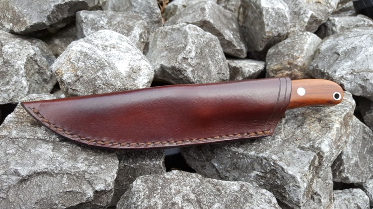

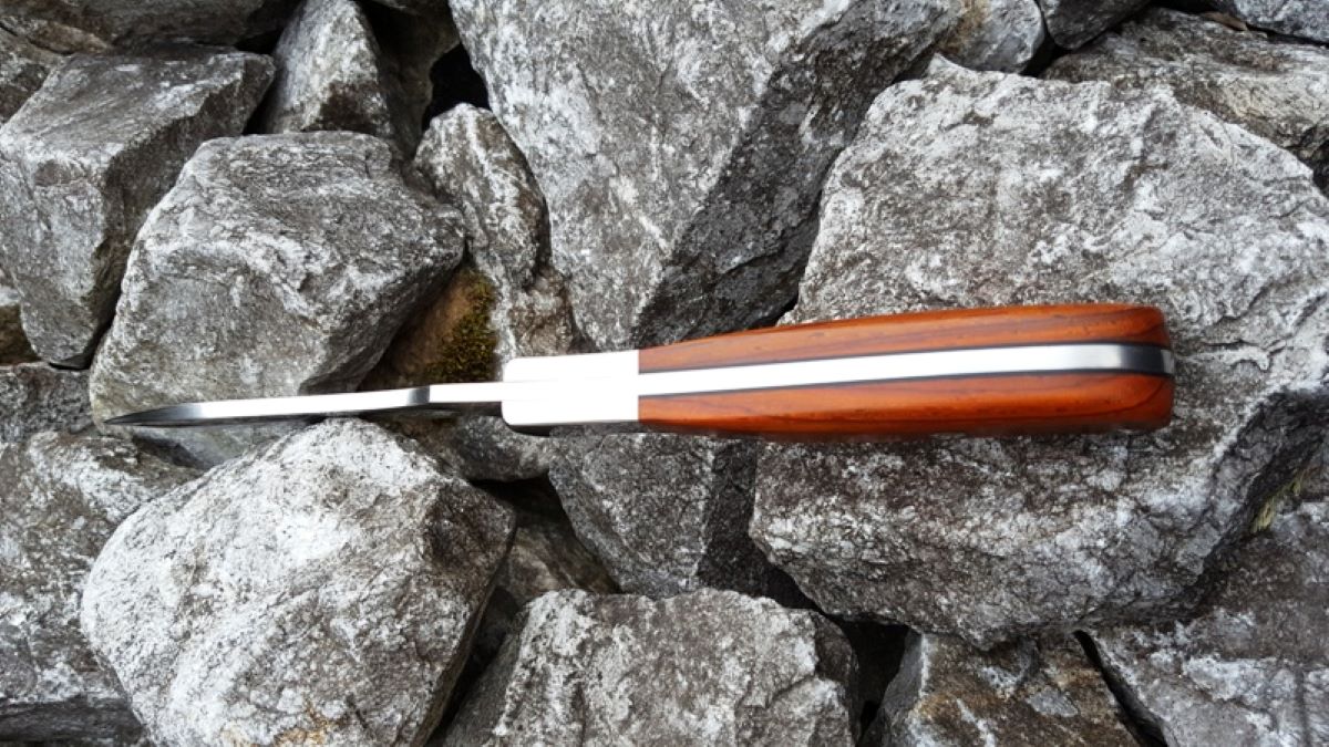

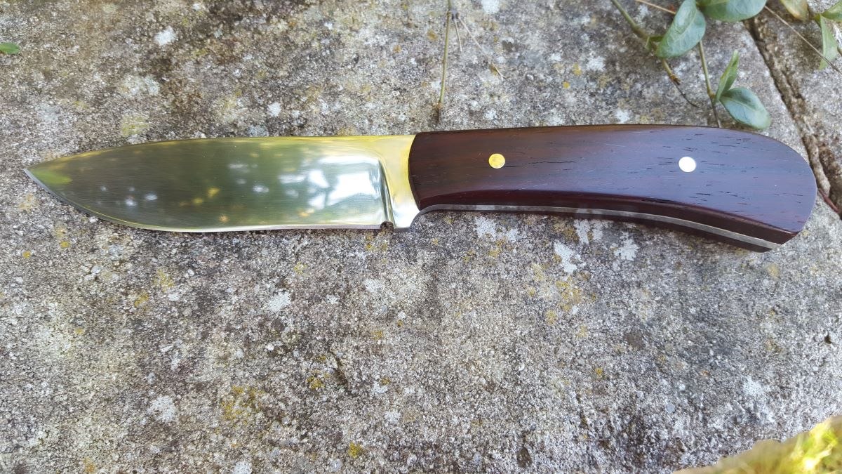

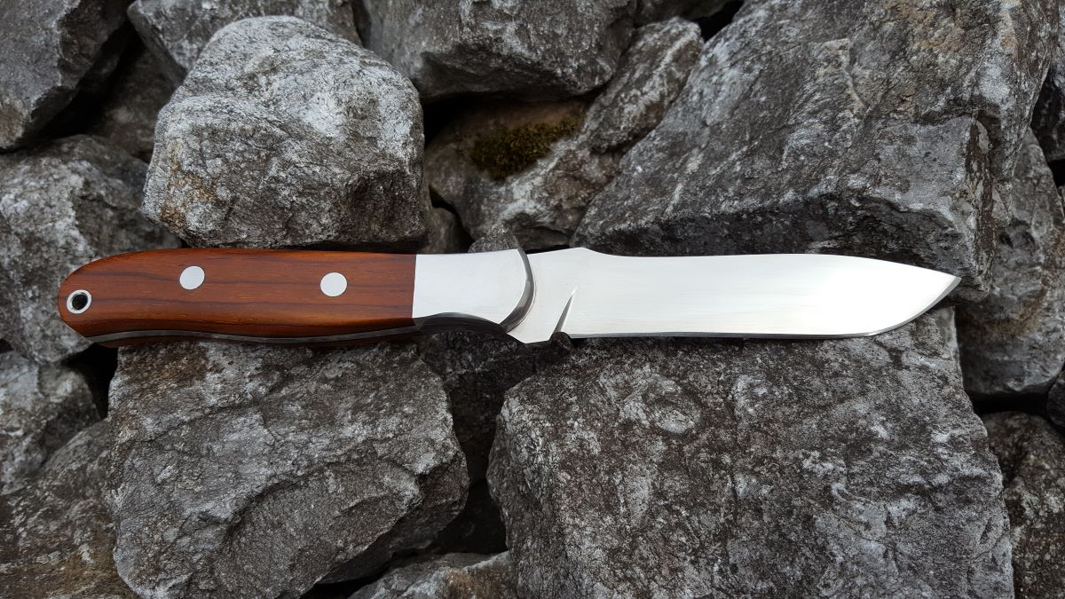

und es geht weiter. Heute zeige ich zwei Fixed aus N690 und Cocobolo. Beide befinden sich nicht mehr in meinem Besitz. Zu dem ersten Messer habe ich leider keine Daten mehr. ich kann mich nur noch daran erinnern, dass ich es aus N690 und Cocobolo gefertigt habe. Es ist ein einfach gehaltenes Messer für den töglichen Gebrauch. Interessant ist auch welche Bandbreite die Färbung von Cocobolo von ziemlich hell bis sehr dunkel hat. Das erste wie auch das zweite Messer wurde gefeilt, ein Bandschleifer kam nicht zum Einsatz. Das zweite Messer ist aufgrund der Edelstahlbacken etwas aufwendiger gefertigt.
Zu den Messerdaten:
Gesamtlänge: 21,4 cm, Klingenlänge: 10 cm davon 9,2 cm sxcharf, Klingenstärke: 3,5 mm, Stahl: N690 61° HRC, Griff: Cocobolo mit 2 x 6 mm V2A Pins und einer 6 mm V2A Fangriemenöse befestigt, Scheide: Rindsleder 2,8 mm, braun gefärbt, Gewicht: 170 g.
Ich würde mich sehr freuen, wenn ich auch Hinweise zur Verbesserung meiner Messer bekäme, da ich mich beim Messerbauen weiterentwickeln möchte. Ich freue mich natürlich auch über das positive Feedback das ich von 1-2 "treuen" Forumiten erhalte, das zu meiner Motivation beiträgt hier weiter etwas zu zeigen.
1. Messer
2. Messer
