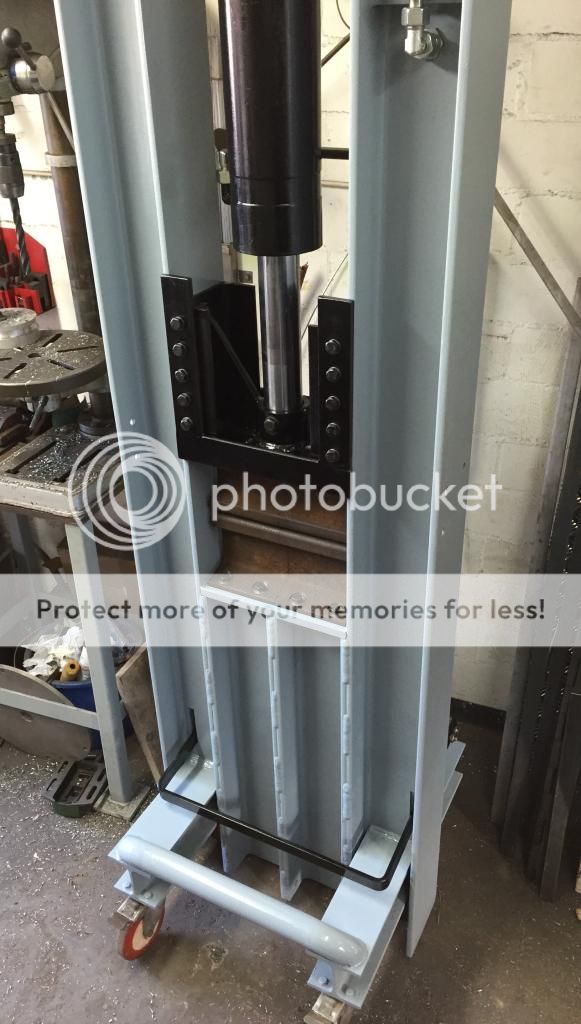

Moin Leute ,
wollte euch mal meine frisch fertiggestellte Schmiedepresse zeigen.
(Die platzsparende und geräuscharme Variante zum Federhammer )
Funktion ist soweit gegeben, das letzte was jetzt fehlt ist ein 30l/min+ Hydraulikaggregat.
Testaggregat :
6l/min 200 bar.
Zylinder:
Kolben 115mm
Stange 65mm
Hub ca. 450mm (ohne Gesenke kann die Presse komplett zufahren! )
Ventil:
Holzspalterventil mit automatischer Rückholung und Eilgang
(Doppelte Geschwindigkeit beim Ausfahren aber halbe Kraft (bis Gegendruck) (Stichwort: Differentialventil)
Hydraulikleitungen:
15L Rohr
1/2 Zoll Ventil

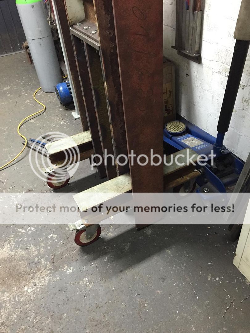

Grundgestell:
140er T-Träger , 100er T-Träger als Füße ,
Gesenke :
Momentan Bahnschiene noch unbearbeitet.
Fotos :
