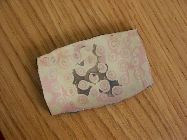

Hier mein erster, mit Mustern versehener Mokumeblock. Hergestellt im heimischen Garten in einer primitiven, mit Holzkohle betriebenen Esse aus lose zusammengestellten Schamottsteinen.
Ausgangsmaterial: 23 Schichten - Kupfer & Messing, je 0,8mm stark.
Der gesamte Block ist jetzt nach dem Ausschmieden ca. 6 mm stark.
Der komisch aussehende Bereich in der Mitte ... tja da hat sich die Kupferschicht gelöst.
Und wenn's kommt, dann dicke: An der unteren Kante gibt's 'ne Randablösung.
Ich werde da wohl mal großzügig was absägen müssen und schauen, wie schlimm's ist. Naja, die Discovery ist auch runtergekommen
und ich hab noch 2 Rohblöcke zum Rumspielen....
