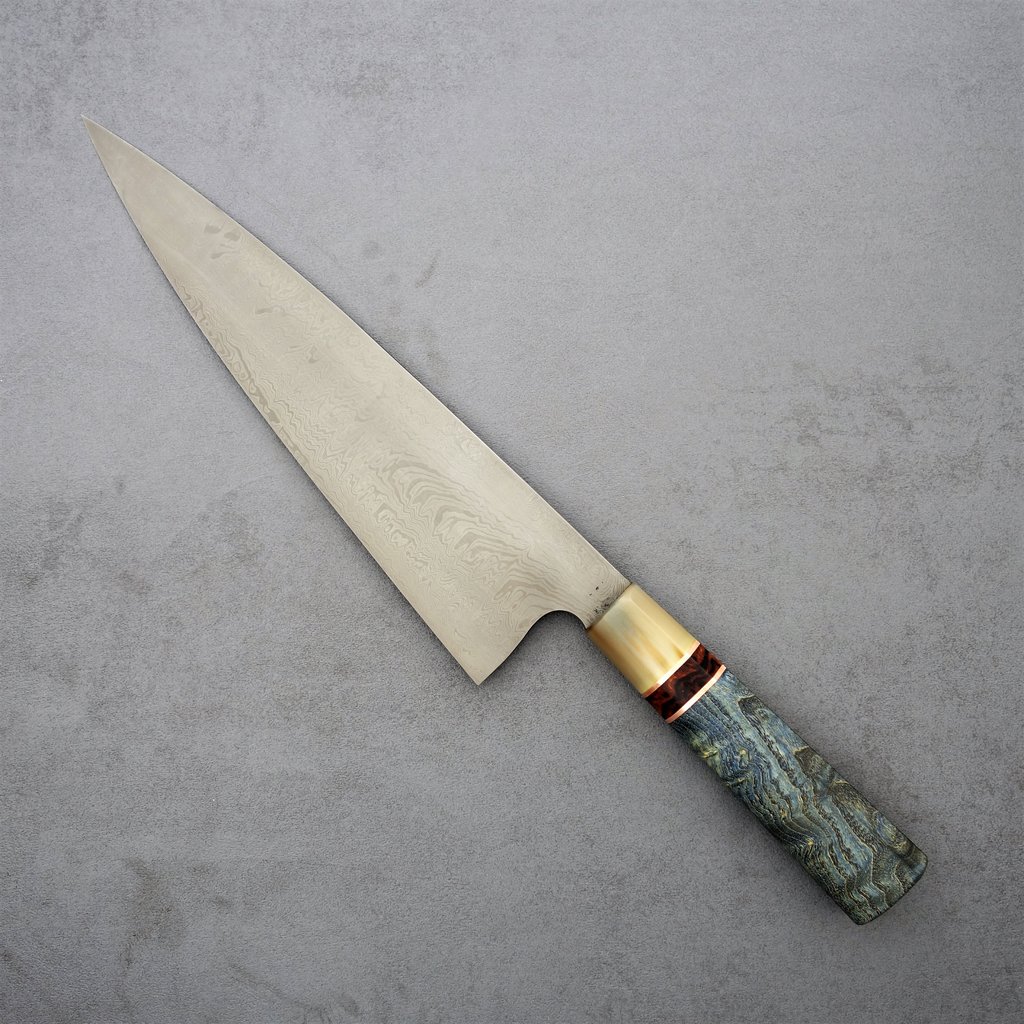

23er Laser aus Leistungsdamast
Xerxes
1.199
Ein 23er Laser aus Leistungsdamast mit einem Griff aus blau stabilisierter Esche. Spacer aus WEH und Kupfer. Zwinge aus Kuhhorn.

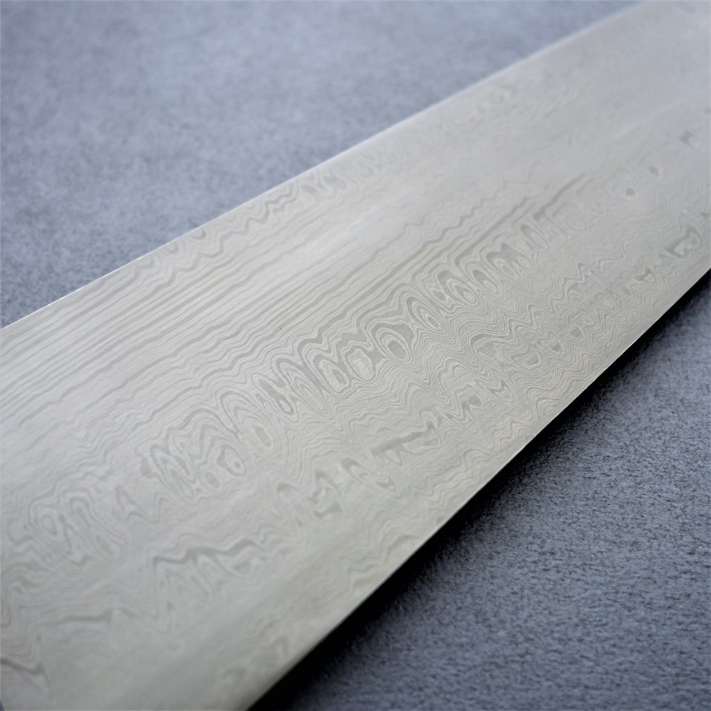

Der Damast besteht aus:
Zwei Teilen 1.2562 (C=1,45%, W= 3,0%, Cr= 0,3%, V= 0,2%)
Zwei Teilen 1.2419.05, (Sonderlegierung C=1,3%, Cr= 1,0%, W= 1,3%, Mo= 0,3%, V= 0,2%)
Einem Teil 1.3505 (C= 1,0%, Cr=1,5%, Mn= 0,45%, Mo= 0,1%)
Viel Spaß beim Gucken...
