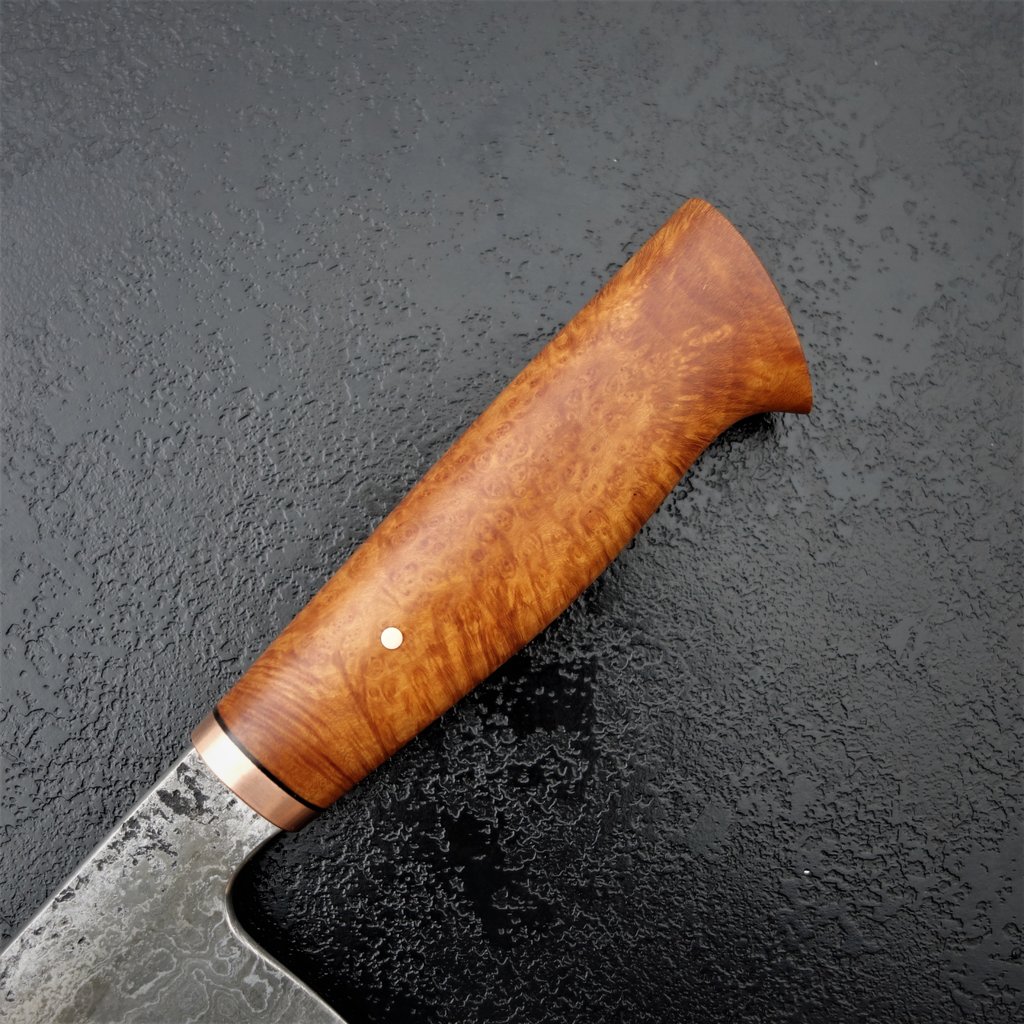

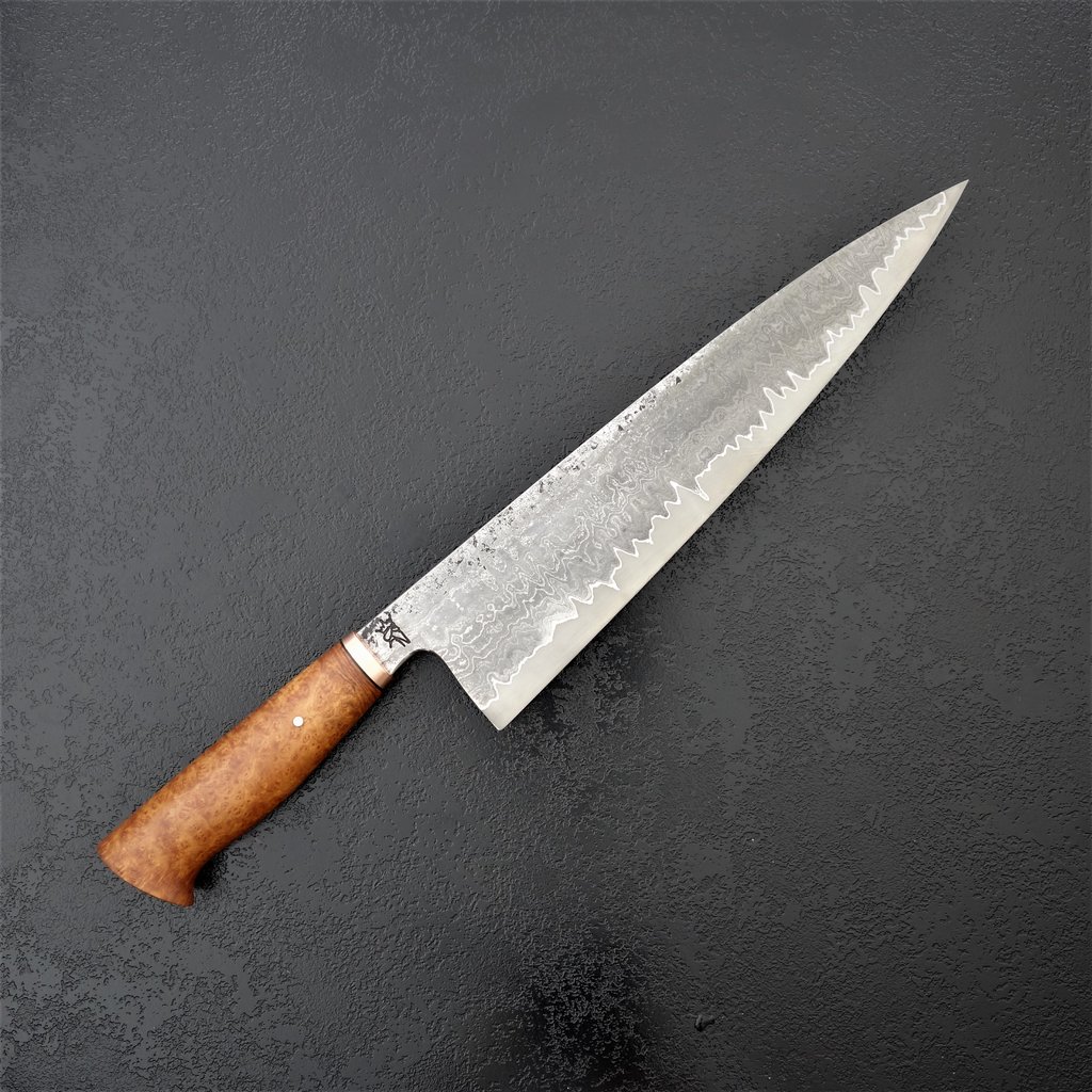

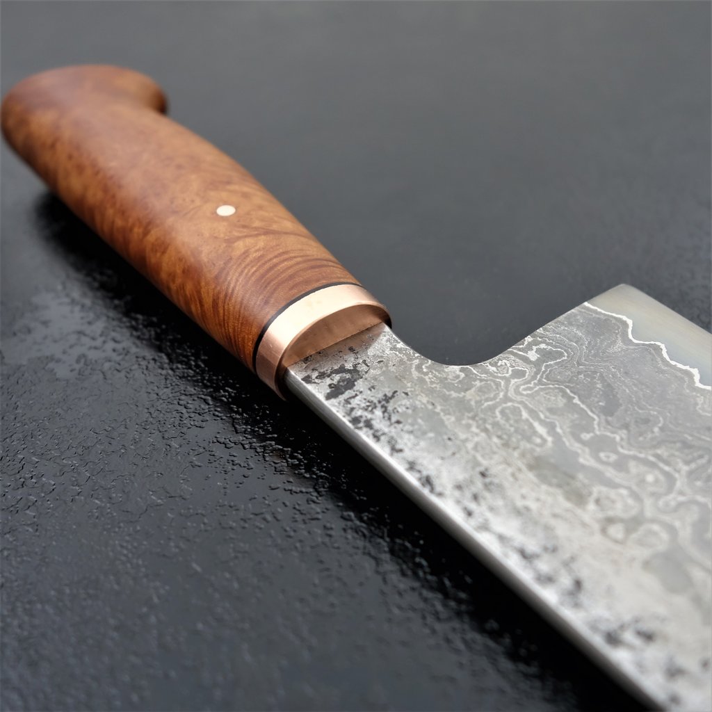

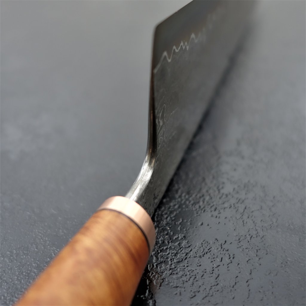

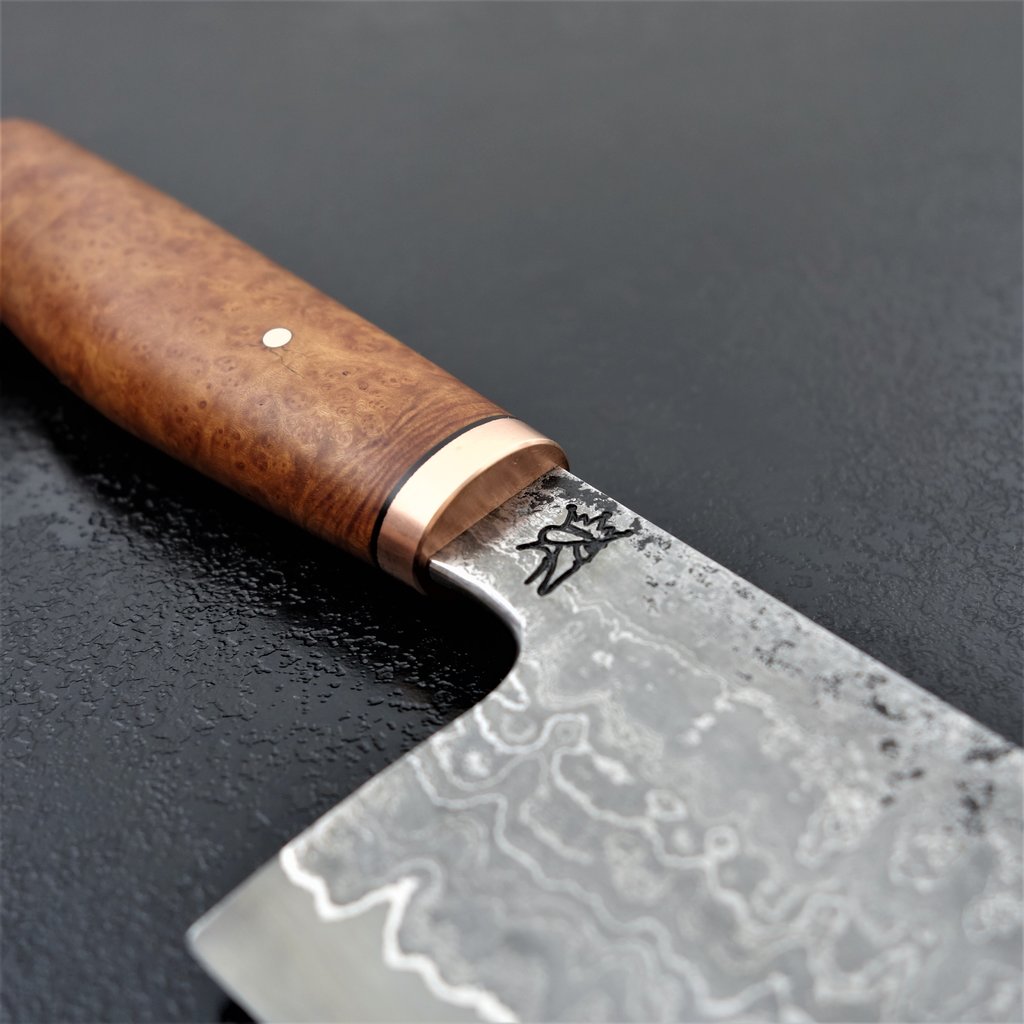

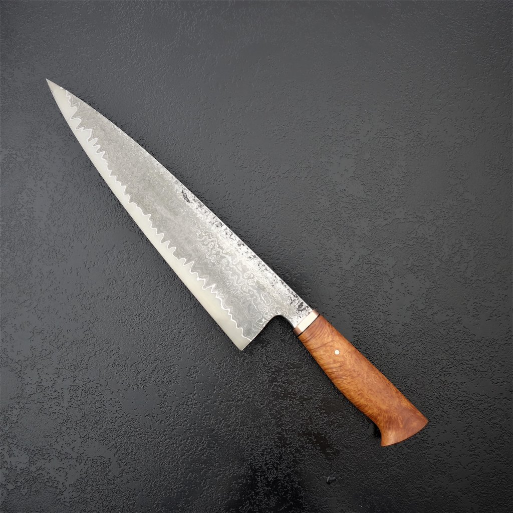

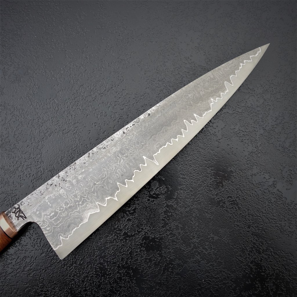

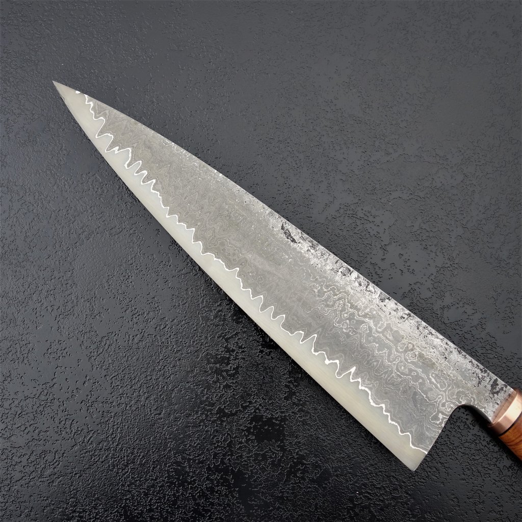

Die Klinge dieses Messers hat eine Laser Geometrie, ohne jedoch zu empfindlich oder gar fragil zu sein. Die Schneidenlinie ist über eine längere Strecke nur sanft gebogen, wodurch das Messer besonders gut für den Schubschnitt geeignet ist. Aber auch der Wiegeschnitt lässt sich mit diesem Messer gut ausführen.
Für die Seitenlagen dieser Klinge hab zu etwa gleichen Teilen Eisen von 1735 und von 1653 miteinander feuerverschweißt und mehrere Male gefaltet. Das Resultat ist ein Material, welches eine wunderbar wilde Struktur aufweist.

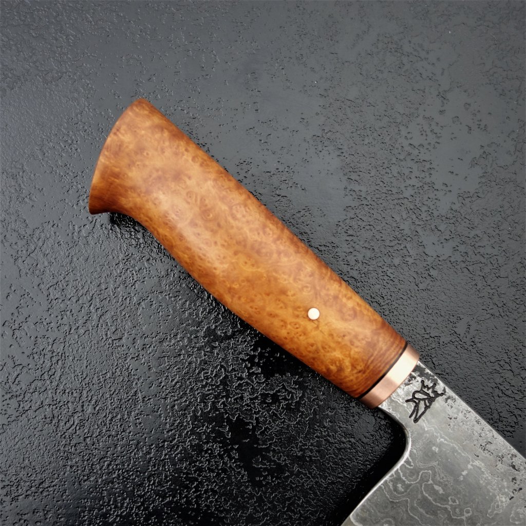

Der Griff besteht aus Bryere. Dabei handelt es sich um die Wurzelknolle der Französischen Baumheide. Nach der Ernte wird das Holz 24 Stunden ausgekocht und im Anschluss getrocknet und abgelagert. Bekannt ist das Holz besonders, weil daraus die Köpfe von hochwertigen Tabakpfeifen hergestellt werden. Das Holz fühl sich angenehm warm und samtig an, obwohl es eine enorme Härte aufweist. Dieses Stück liegt bereits seit 2009 in meiner Werkstatt und ich habe immer auf den "richtigen" Moment gewartet, es zu verarbeiten.
Die Klinge dieses Messers wurde aus 55mm starkem Ausgangsmaterial geschmiedet. Dabei wurde der Stahl innerhalb einer Wärme mit einer Schmiedestarttemperatur von 900 Grad auf 12-14mm heruntergeschmiedet. Im Anschluss erfolgte das Formschmieden des Rohlings bei maximal 780 Grad. Nach jeder Wärme wurde der Rohling auf unter 721 Grad abgekühlt. Dieses Verfahren erzeugt eine sehr feinkörnige Matrix sowie sehr kleine und fein verteilte Karbide.
Viel Spaß beim Schauen...
