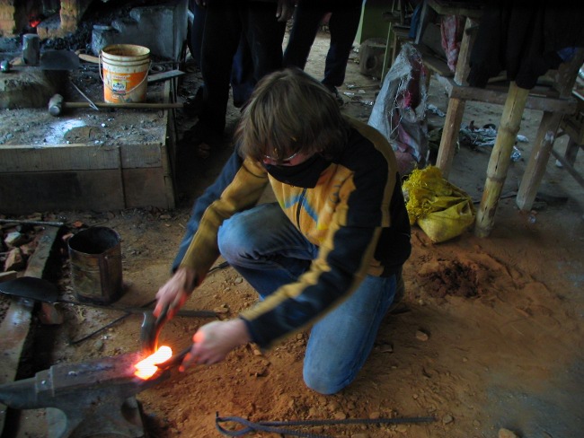

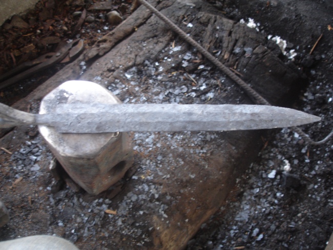

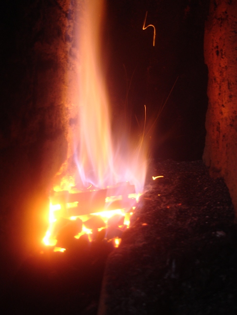

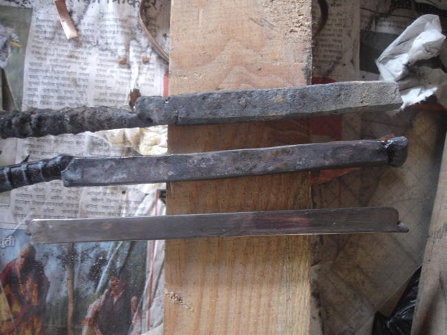

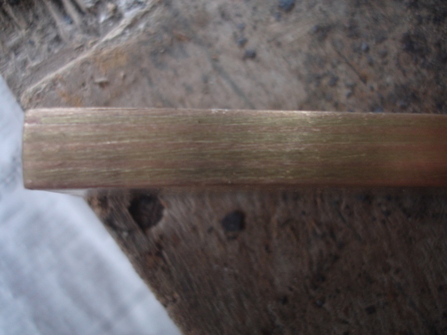

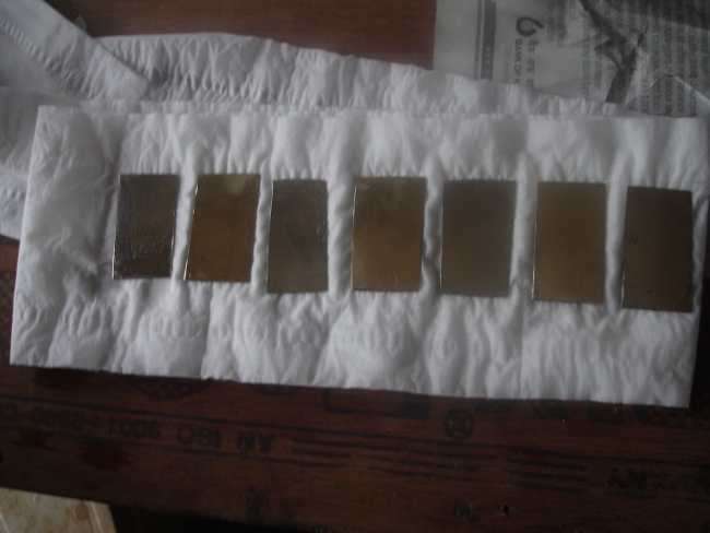

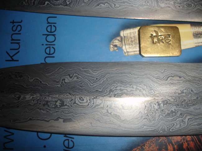

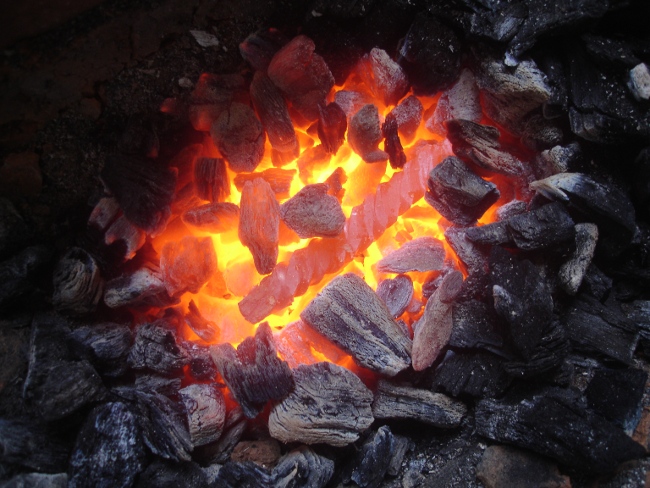

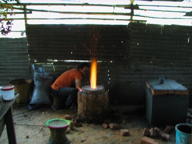

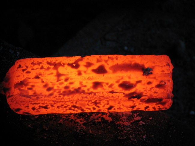

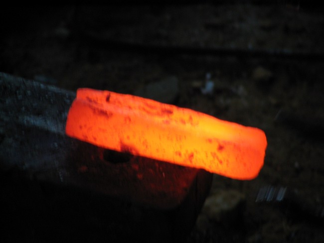

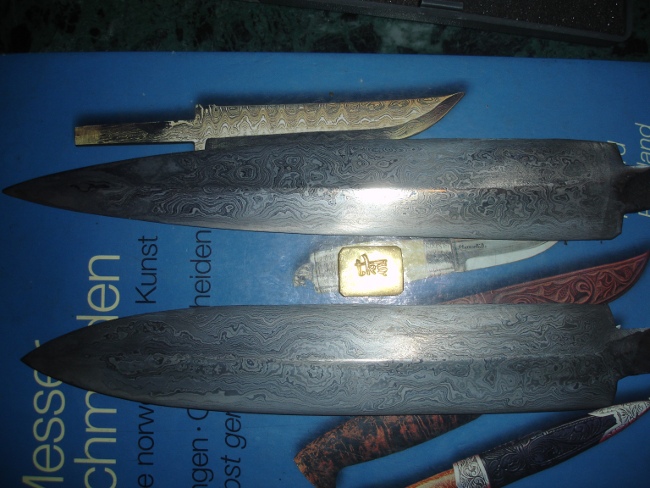

so es geht weiter mit unserem Bericht.

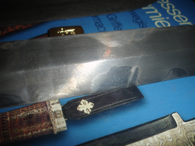

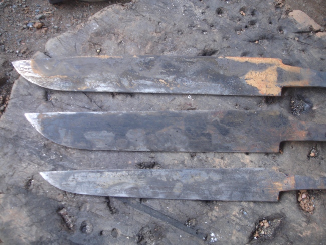

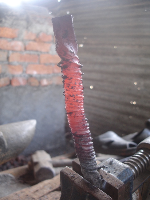

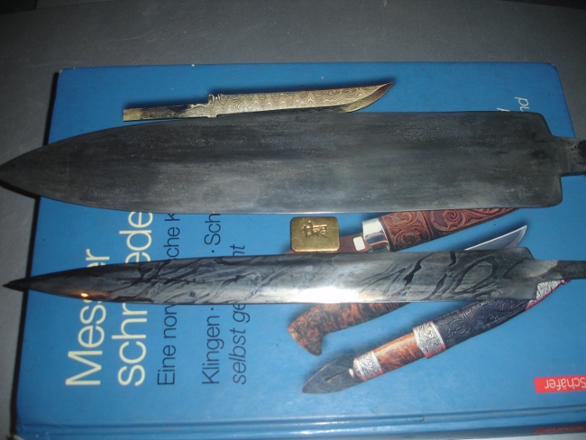

Fangen wir mal mit meinem Damast an, den ich ja wie gesagt auch noch an meinem Geburtstag machen durfte:D
Das Stück sieht im moment noch genau so aus, da ich noch nicht ganz genau weiss was ich daraus machen werde.
Arne

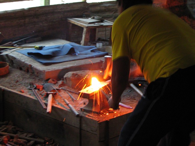

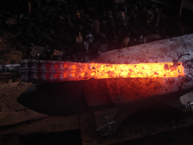

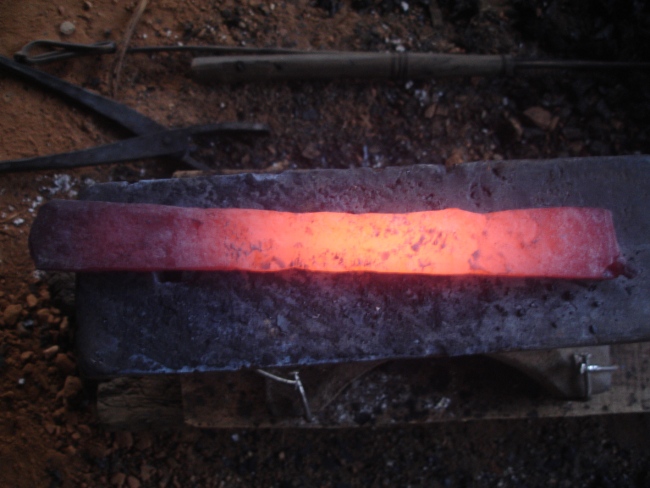

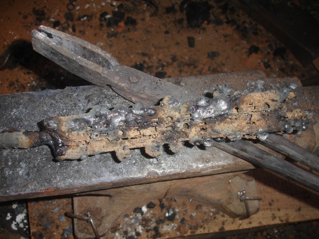

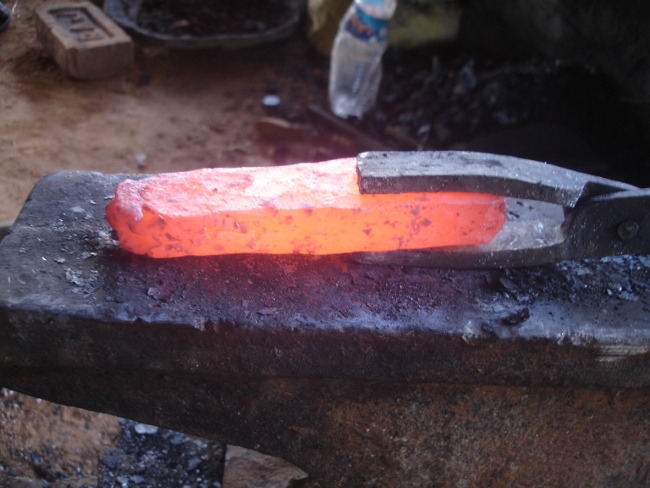

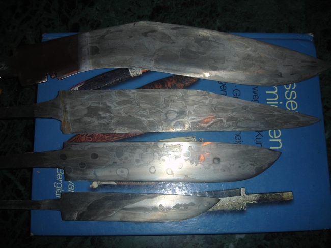

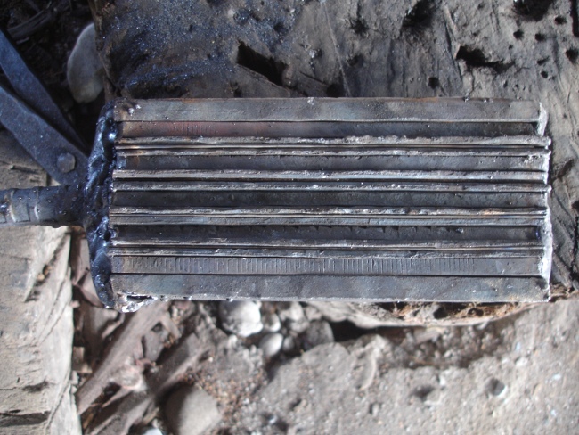

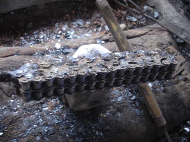

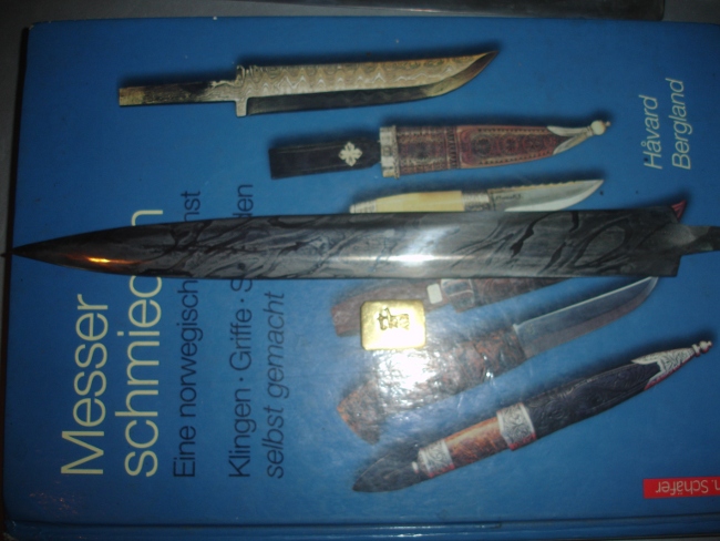

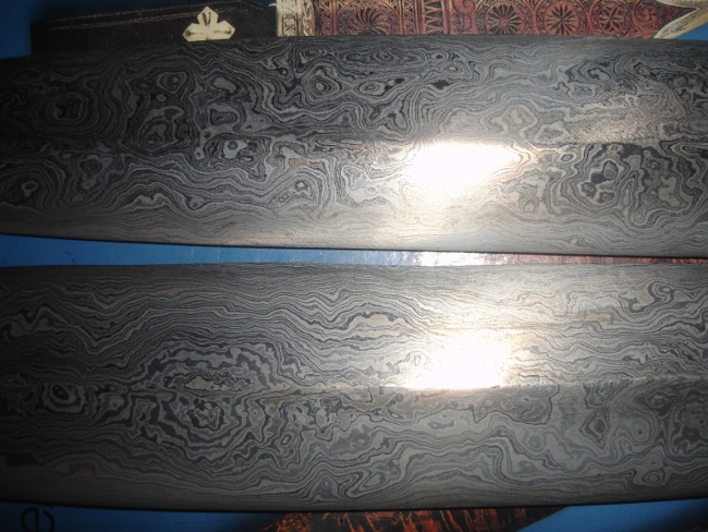

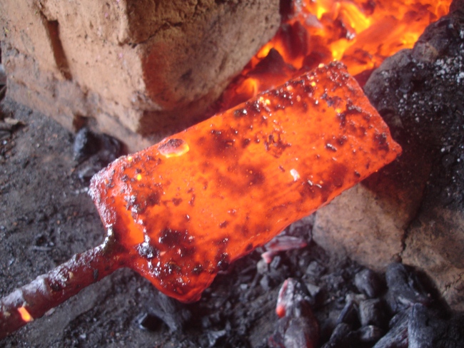

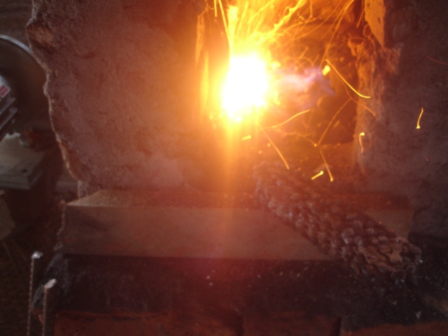

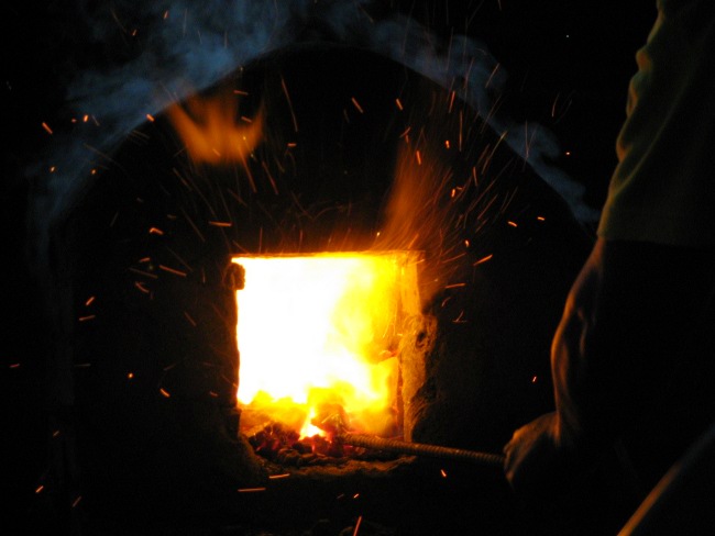

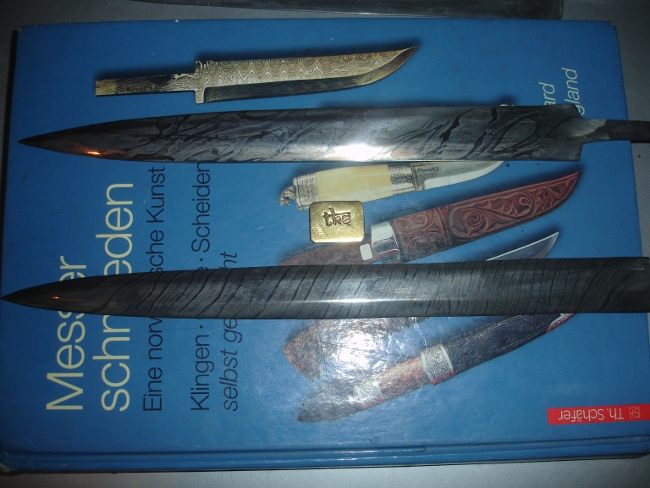

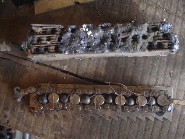

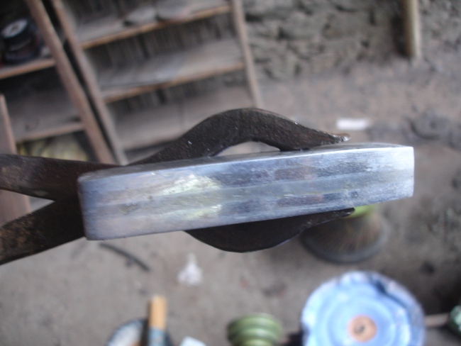

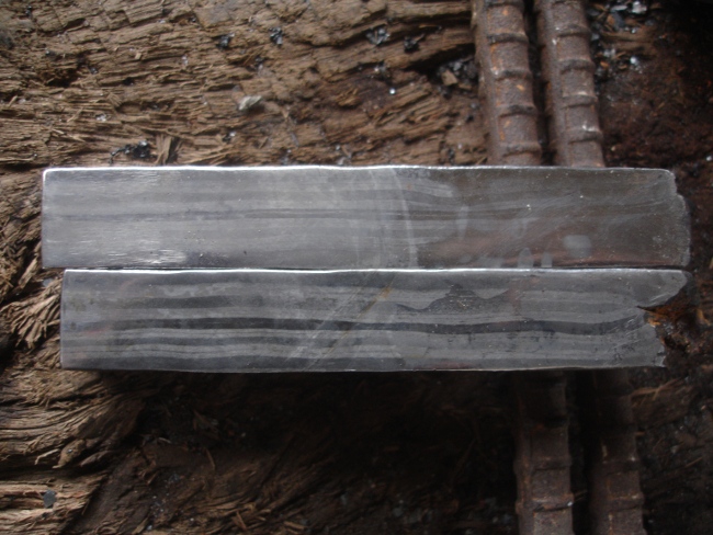

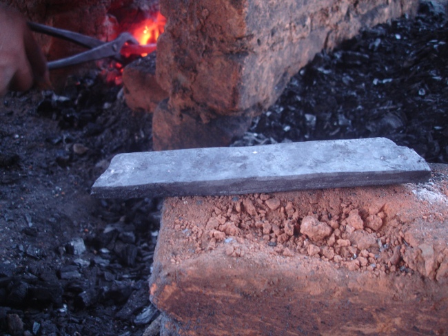

....weiter geht es mit unserem Kugellagerkugeln-Fahrradketten-Federstahl-Damast. Das ward schon ein bischen kompliziert das Packet zusammenzuschweissen, aber wie man sieht ist alles möglich und es hat einen riesen Spass gemacht auf diesen Kugeln rumzuhauen:hehe:
Also ich dachte zuvor dass da gar nichts gehen würde, denn ich hatte dann selber mit einem 4kg Hammer und angesetztem Schlichthammer draufgehauen und es hat sich wirklich nur mm für mm was getan, echt höllisches Zeugs:teuflisch
Ich bin schon mal nach dem Säurebad gespannt wie das dann ausschauen mag.
Das andere ist das eine Fahrradketten Packet, vor dem verschweissen, ich glaube auch, dass es das aus dem Film (siehe oben) sein könnte.

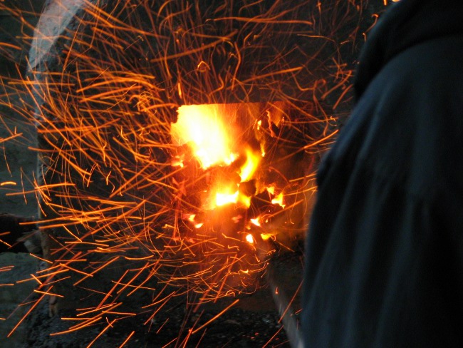

Und ja, ich wurd nun schon gefragt, ob wir Borax zum schweissen verwenden, wir nehmen es dafür. Wir haben das in 50kg Säcken bei uns im Lager stehen:D

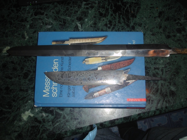

Und das andere Messer ist aus Rosendamast mit extra wenig Lagen. Also das Muster ist doch schon recht interessant, oder?
Arne

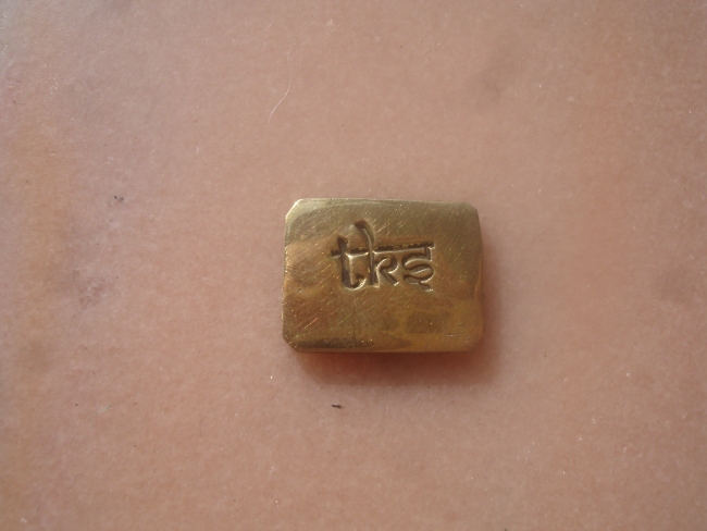

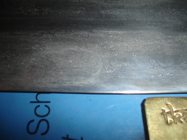

der Andy hat mir auch unseren neuen Stempel mitgebracht:D
In den nächsten Tagen werden wir wohl dazu kommen, unsere neue Schmiedemarke mal auf einem Khuk auszuprobieren.

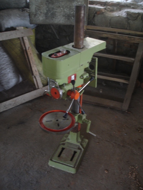

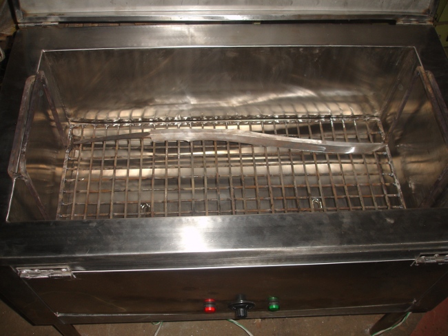

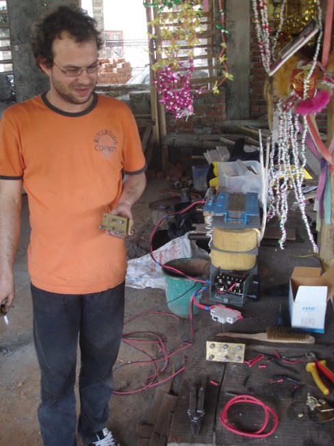

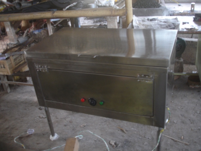

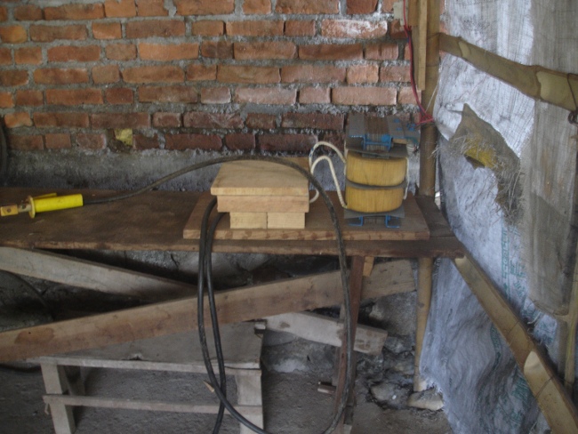

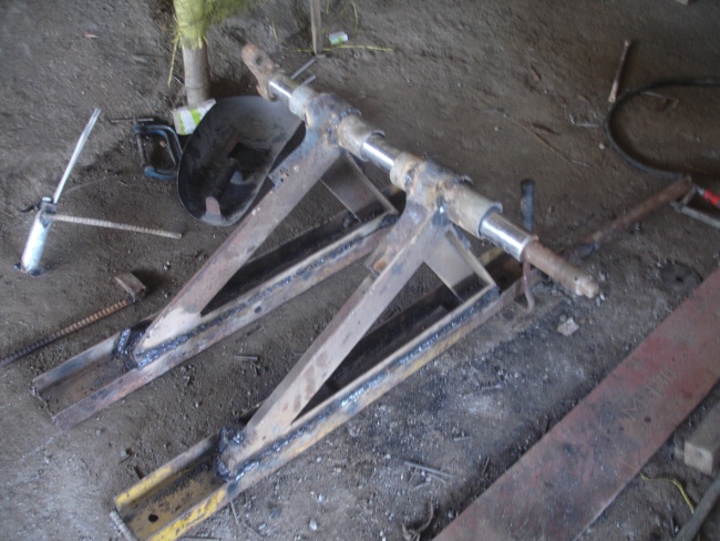

hier haben wir ein paar neue Schmuckstücke unserer Schmiede, ein Schweissgerät, eine fette 200kg schwere Walze, eine nette Standbohrmaschine, in Bau ist eine 20t Presse, ein Federhammer und als Hit des Tages unsere neuer Öl Anlasser:cool: , den haben wir uns nach Maß anfertigen lassen,Edelstahl:D, die Temp ist einstellbar und wird mit 2 mal 2000w geheitzt, ein Deckel hat das gute Stück auch und nun muss ich nur noch seperate Tempfühler mit Anzeiger irgendwo ranbasteln.
Arne

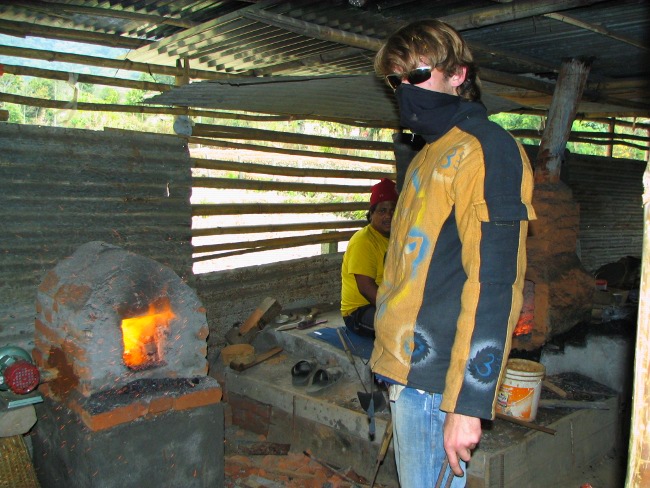

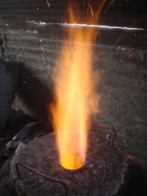

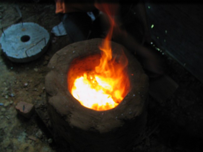

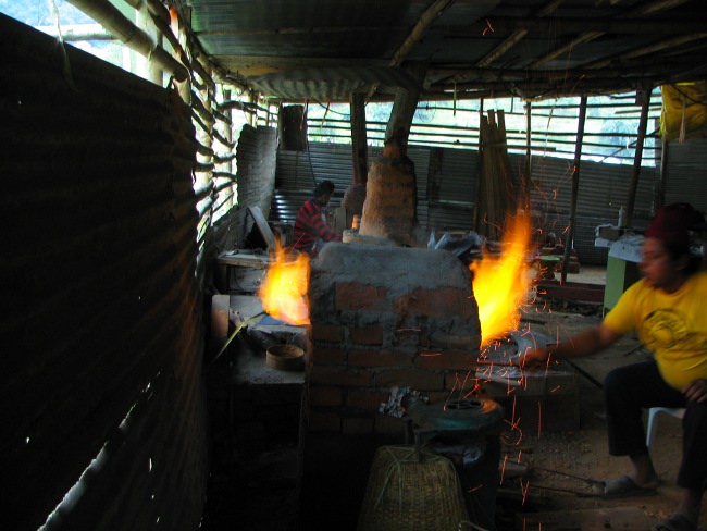

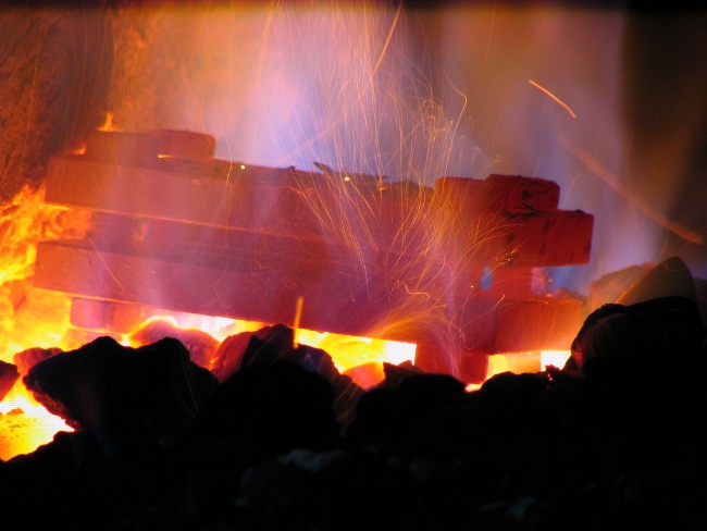

Der Andy hatte gleich anfangs eine Esse zum Feuerschweissen gebaut, schön solide aus Zement und Innen aus Lehm, nur wurd die leider nach dem Treffen wieder wechgehauen und dafür kamen 2 neue dort hin:D, Andy bitte net übel nehmen:irre: Die Esse vom Andy hatte unglaublich Zug drauf, das war eine Freude damit zu arbeiten:D
Die Bilder vom aktuellen Umbau werde ich zu späterer Stunde noch vorstellen, also keine Sorge hier geht nichts verloren:glgl::glgl::glgl:
Arne

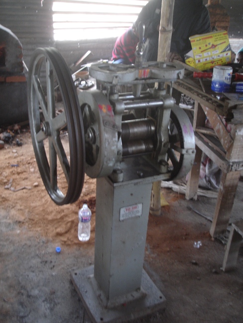

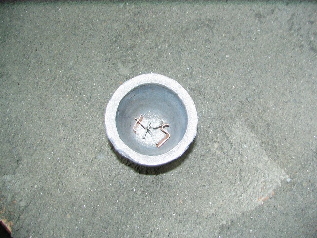

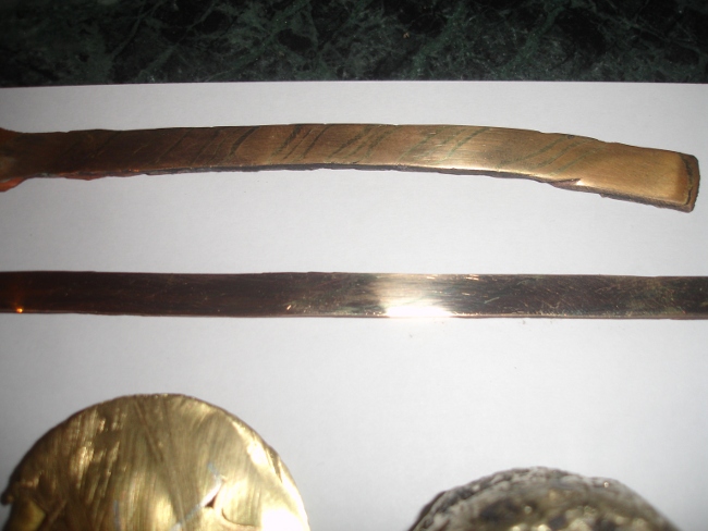

Hier sind wir bei unserem Mokume Projekt angekommen, der Andy hatte dazu dann dementsprechend vorbereitete Messing- Neusiler und Kupferplättchen in eine Presse getan und die dann in der Esse mit entsprechender Hitze erwärmt. Und danach haben wir die Rohstücken, es waren einige die wir gemacht haben, zum Teit tordiert und dann ausgewalzt und angebohrt und und und....ein paar Bilder von den fertigen Stücken kommen die Tage noch...........
Arne

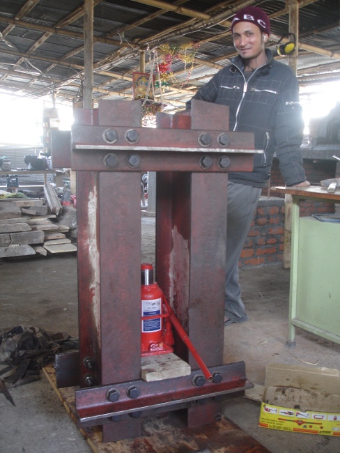

Klasse zu sehen, wie weit ihr mit der Presse und so schon gekommen seid.
Aber über den Hammer müssen wir nochmal reden, Da ist noch ein kleines wichtiges Detail falsch.
Andi

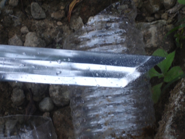

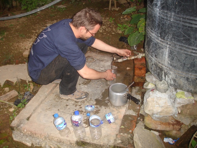

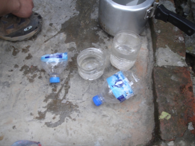

Hier sind wir bei unseren Schwerttests angekommen, da hatte ich zuvor noch ein paar nette Sachen hier geschmiedet, damit Andy und ich gleich ein paar mit Wasser gefüllten Flaschen halbieren konnten.
Es gibt dazu auch noch einige Filme, den Link dazu stell ich später hier noch rein.
Also die Wasserflaschen gingen ja durch wie Butter, aber was soll man von unseren Schwertern auch anderes erwarten:D es hat eine riesen Gaudi gemacht, bei uns hinten im Garten, zwischen den Bananenstauden, die gerade am blühen sind und Bananen tragen, ein paar Flaschen zu halbieren und vierteln.
Arne
