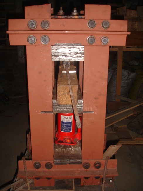

wir haben nun schon mal ein bisschen unserer neue Presse ausprobiert und mal einen Damast gemacht:D und wie es scheint funktioniert das auch noch:glgl::glgl::glgl:
Heut haben wir dann noch angefangen allerhand Gesenke zusammenzuschweissen, mehr dazu aber die Tage.

Namaste und ein schönes Neues Jahr Arne!
Heiß was du da wieder zusammen gezimmert hast, freu mich schon auf ein Paar Bilder deiner Neusten Kreationen.
Mach weiter so und lass uns nicht im Dunkeln :hehe:
Ja Arne, schön isse geworden die Presse. Jez noch den 20t Heber rein und ab dafür! Dann fehlt ja nurnoch der Federhammer.

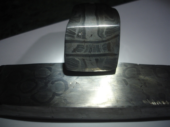

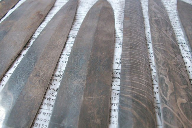

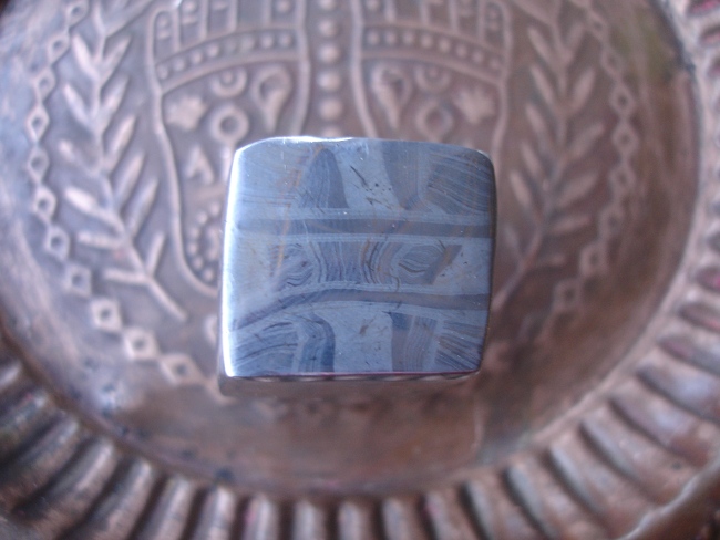

es gibt mal wieder was vom NEMFT 2010 zu berichten.
Gestern vormittag haben Hans und ich zum warm werden mal geschaut, ob das mit dem Mosaikdamast auch hinhaut.
Daraufhin suchten wir uns allerhand Material zusammen, wir hatten ja noch Seil, das wir zuvor feuerverschweisst hatten und welches, was wir wiederrum tordiert hatten.
Dazu haben wir noch Damast mit 75 Lagen genommen und dazwischen auch mal hochkant dazwischengetan. Und dann noch Zwischenlagen aus c-80 und c-35(Kugellagerstahl).
Wir wollten mal schauen was passiert, wenn man das zusammenschweisst:glgl:
Und mal wieder hat es auf Anhieb funktioniert. Deshalb werden wir uns die Tage um ein weiteren Mosaikdamast kümmern. Der kleine wiegt ca. 400g und ist frei von Schweissfehlern.
Nachdem wir damit gegen MIttag fertig waren habe ich noch mal 3 Fahrradketten zusammengeschweisst, das sind die beiden Stückchen Damast, die ihr unten auf dem Bild sehen könnt. Das Stückl Fahrradkettendamast wiegt ca. 500g.
so ich wünsche euch weiterhin viel Spass beim anschauen der Bilder
und viele Grüße vom NEMFT 2010 aus dem Himalaya
von Hans und Arne

He Leute!
Das schaut doch schonmal garnicht so schlecht aus....ne is echt schon gut.
Auf das Seil bin ich gespannt. Ist das das dicke gewesen das noch rumlag?
Mach weiter so und wir sehen uns ja eh bald wieder. Dann leg ma auch nochmal richtig los mit Urwald schnibbeln...:glgl:
Viele Grüße nach Nepal!
Andi

@Egbert: Besten Dank, wir haben wie immer unser bestes gegeben:D
@Andy: Das Seil ist schon im Mosaikdamast mit dabei. 2 Stückl tordiert und 2 Stückl die nicht tordiert worden sind. Das Seil ist nicht das vom NEMFT 2008, das haben wir gerade erst bekommen.

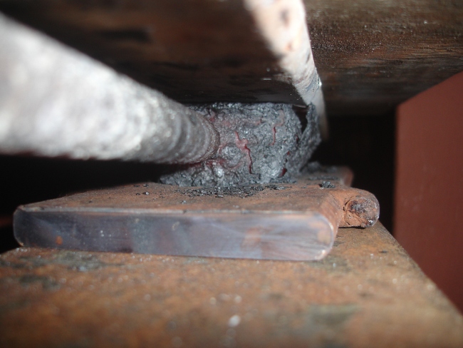

Da das mit dem Mosaikdamast so super geklappt hat, sind wir gerade dabei weiteren zu basteln und versuchen uns gerade an unserem ersten Explosionsdamast. Das Rohmaterial ist fertig, dafür haben wir C-80 und Kugellager genommen. Dann ausgewalzt und das ganze schön abgeschliffen und wenn ich morgen früh in die Schmiede komme, dann wird das wohl als erstes dran müssen:glgl:
Auch haben wir uns an Stacheldrahdamast versucht, sind aber heut abend leider nicht mehr fertig geworden, also bleibt es spannend.
Andy die Walze und die Presse funzen supe, ein Traumr:D
Der Federhammer wird gerade nebenbei durchgeplant und wird wohl auch in den nächsten Tagen fertig werden.

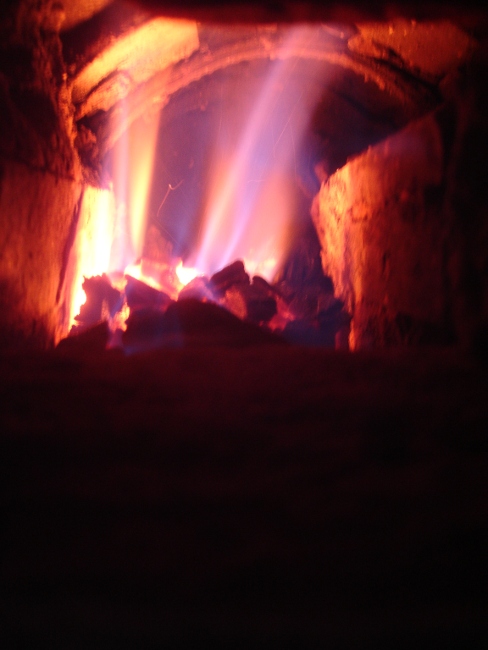

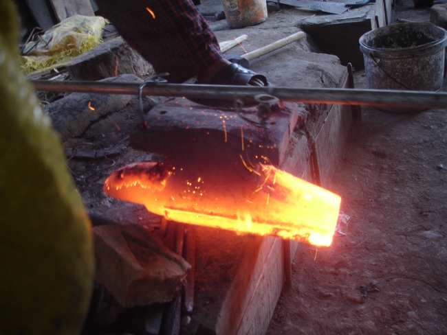

Wir haben uns mal daran versucht unseren Amboss zu härten. Ihr müsst dazu wissen, dass der zuvor nicht wirklich gehärtet worden war, eher gar nicht. Und so haben wir das gute Stück auf Hitze gebracht und nun macht die Ambossbahn auch ein vernünftiges pling:cool:
So ich werd noch ein bisschen den Mosaikdamast weiterplanen, damit wir auch ja keine Lage vergessen:irre:
viele Grüße vom NEMFT 2010 aus Nepal
Hans & Arne

Man man man, ihr habt es echt getan.......und wie lange hats jetzt gedauert zum aufheizen? Habt ihr den denn wie geplant im Reisfeld gehärtet? Schaut das nur so aus, oder ist da bis zum Horn doch ne Bahn aufgeschweißt? Hast Du schonmal mit so ner kleinen Kugellagerkugel getestet?
Das mit dem Drahtseil ist auch ne super coole Sache. Ich find die Schuppen immer so geil. Jetzt bin ich echt schon gespannt was ihr diesmal fürn Mosaik bastelt.

@Andy: Es hat ca. 45min gedauert, bis wir auf Hitze waren. Nicht im Reisfeld , sondern im Garten haben wir gehärtet. Da ist nichts aufgeschweisst, schaut aber echt danach aus. Der Amboss ist traumhaft geworden!!! Der Damast klebt wie von alleine fest:glgl::glgl:
Nein, Kugellagerkugel kommt noch.

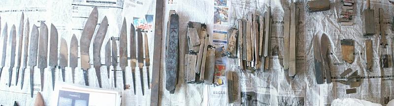

Ja, so Seildamast ist echt fetzig. WIr haben gestern mit Schwefelsäure angefangen ein bisschen zu ätzen. Dann wurde es leider schon dunkel, so dass wir nicht weiter mit eisendreichlorid ätzen konnten. Es hat sich einiges nach dem ätzen getan-die Bilder unten sind noch vor dem ätzen.
Nein, es liegt nur noch ein Packet von dir im Regal, selbst dort liegt es nicht, sondern im Büro in der Schmiede:D
Aus dem anderen Stück haben wir das veranstaltet, was du auf Bild 3 sehen kannst. Ja, ich weiss, Bild ein bisschen unscharf und dunkel, aber ich hoff das geht schon.
Mosaikdamast ist auf dem Weg, ich habe die Tage schon mal Rohmaterial vorbereitet und einiges Feuerverschweisst.
Das ist richtig, das war alles nicht anders zu erwarten , weisst ja auch wer das alles aufgebaut hat:cool:

Hammer Hammer Hammer man!!!
Das Teil is echt super geil geworden. Man kann die Sternchen ja jetzt schon sehen. Ich glaub das wird ne super schöne Klinge. Freu mich schon drauf. Wie schwer is denn der Barren jetzt noch? Soll ja was schönes massives werden.

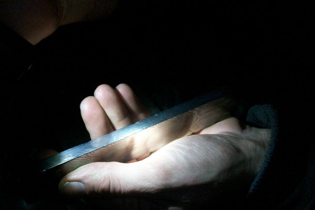

Andy, von dem Rohdamastpacket sind 450g plus lustiger Verschnitt geblieben. Schaut schon gar nicht so schlecht aus, aber im moment arbeiten wir an weiteren tordierten Modellen. Dazu haben wir heute 20kg Rohdamastpackete angefangen zu verschweissen. Da wir nur 4std Strom hatten, haben wir es nicht mehr geschafft, alles zum zweiten und dritten mal zu verschweissen. Morgen warten schon 15Kg neuer Rohdamast auf uns:D:cool::glgl::haemisch::irre:
Wir wissen auch schon was wir aus deinem anderen Testklumpen machen werden. Wir werden damit den Federhammer ausprobieren:steirer::steirer: du meintest doch, dass wir damit experimentieren sollten:teuflisch
