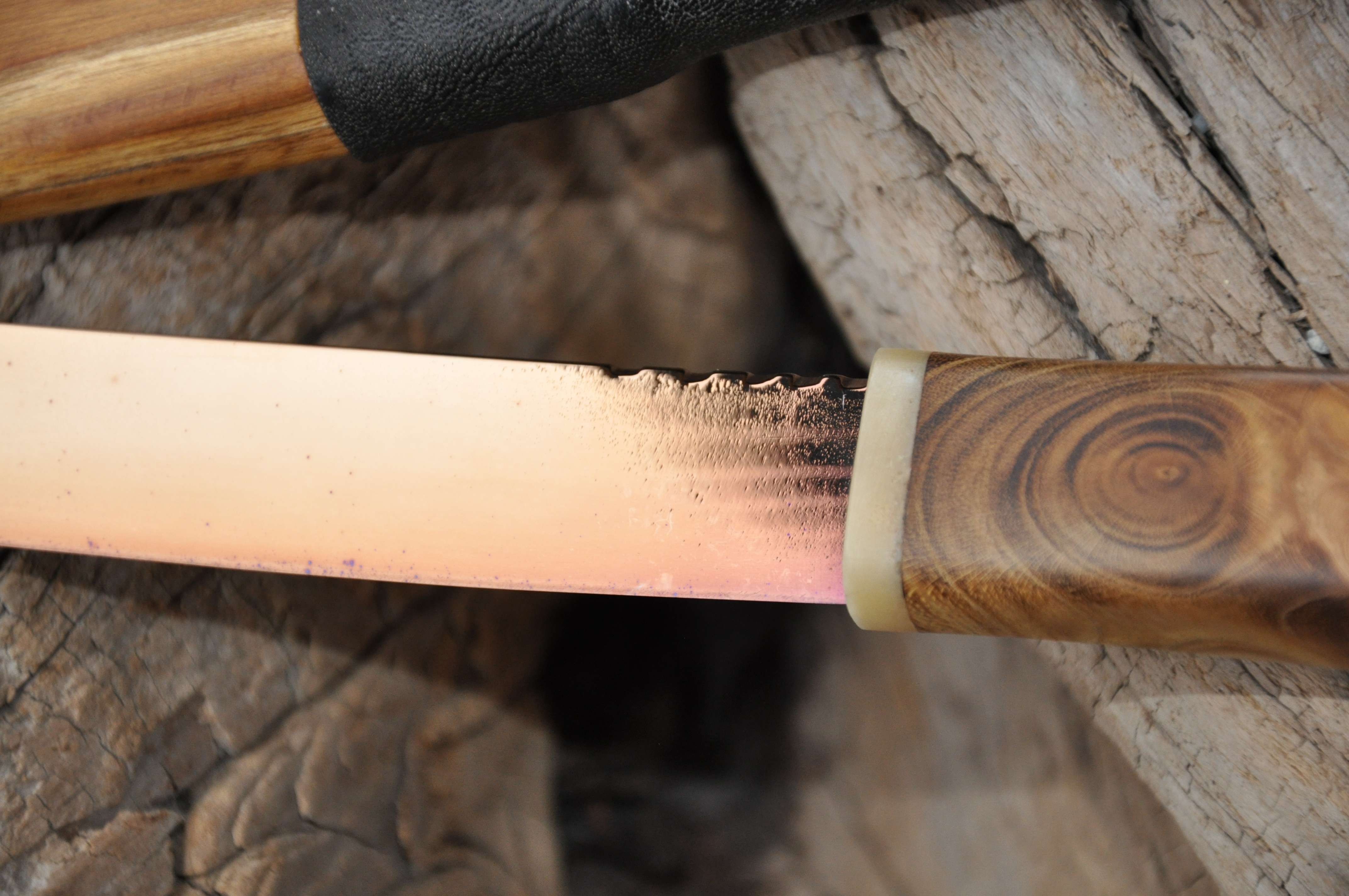

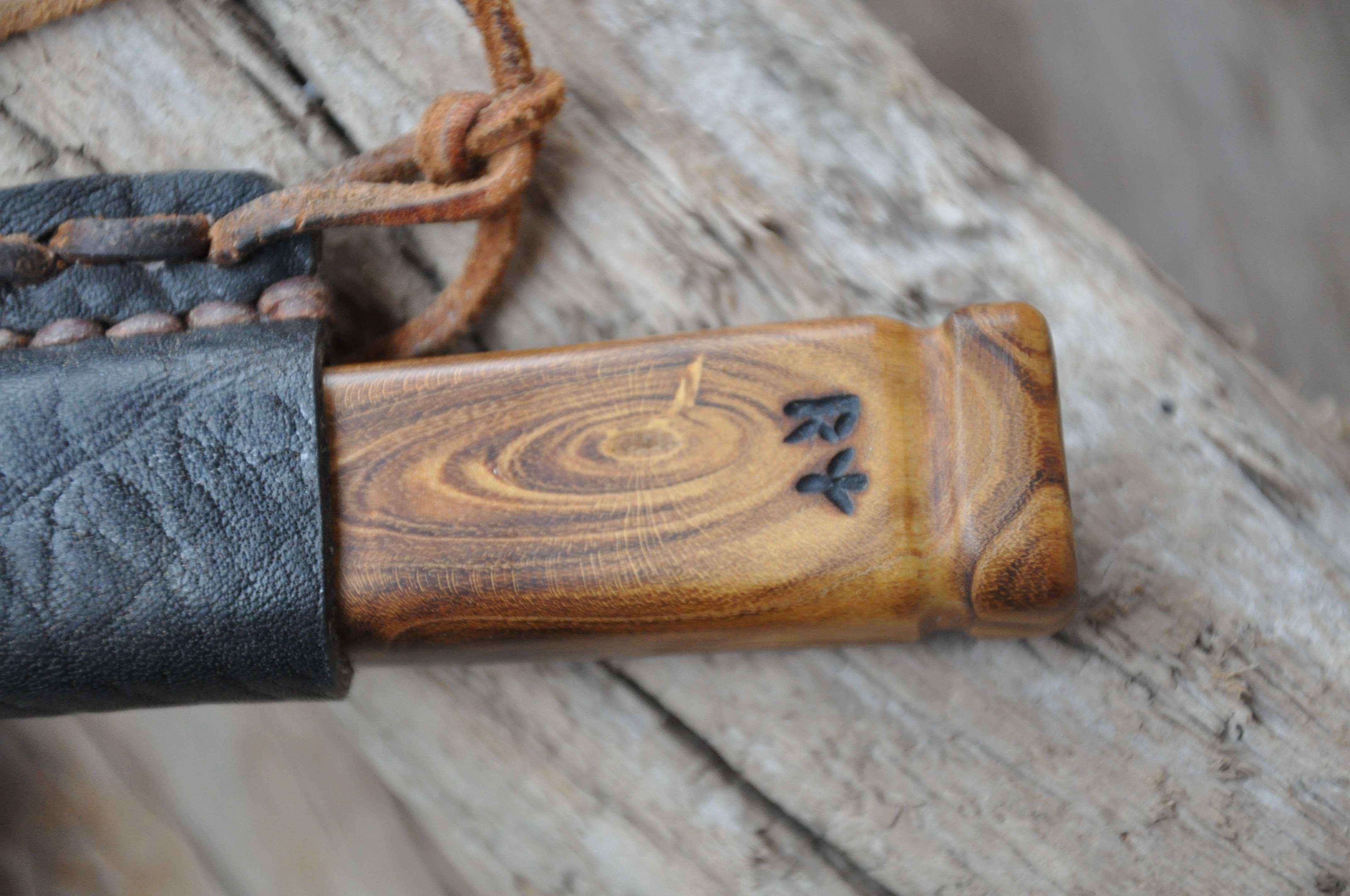

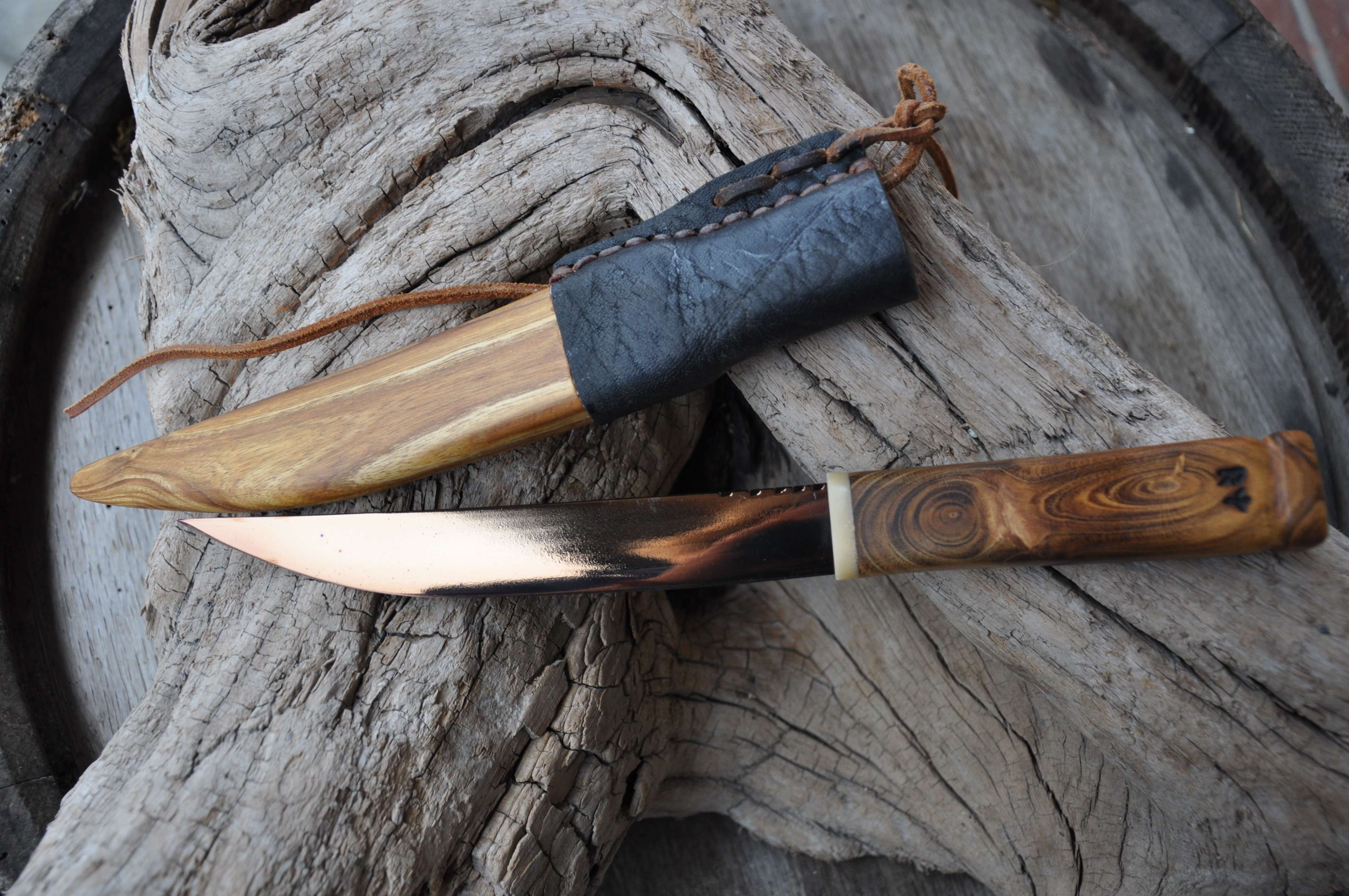

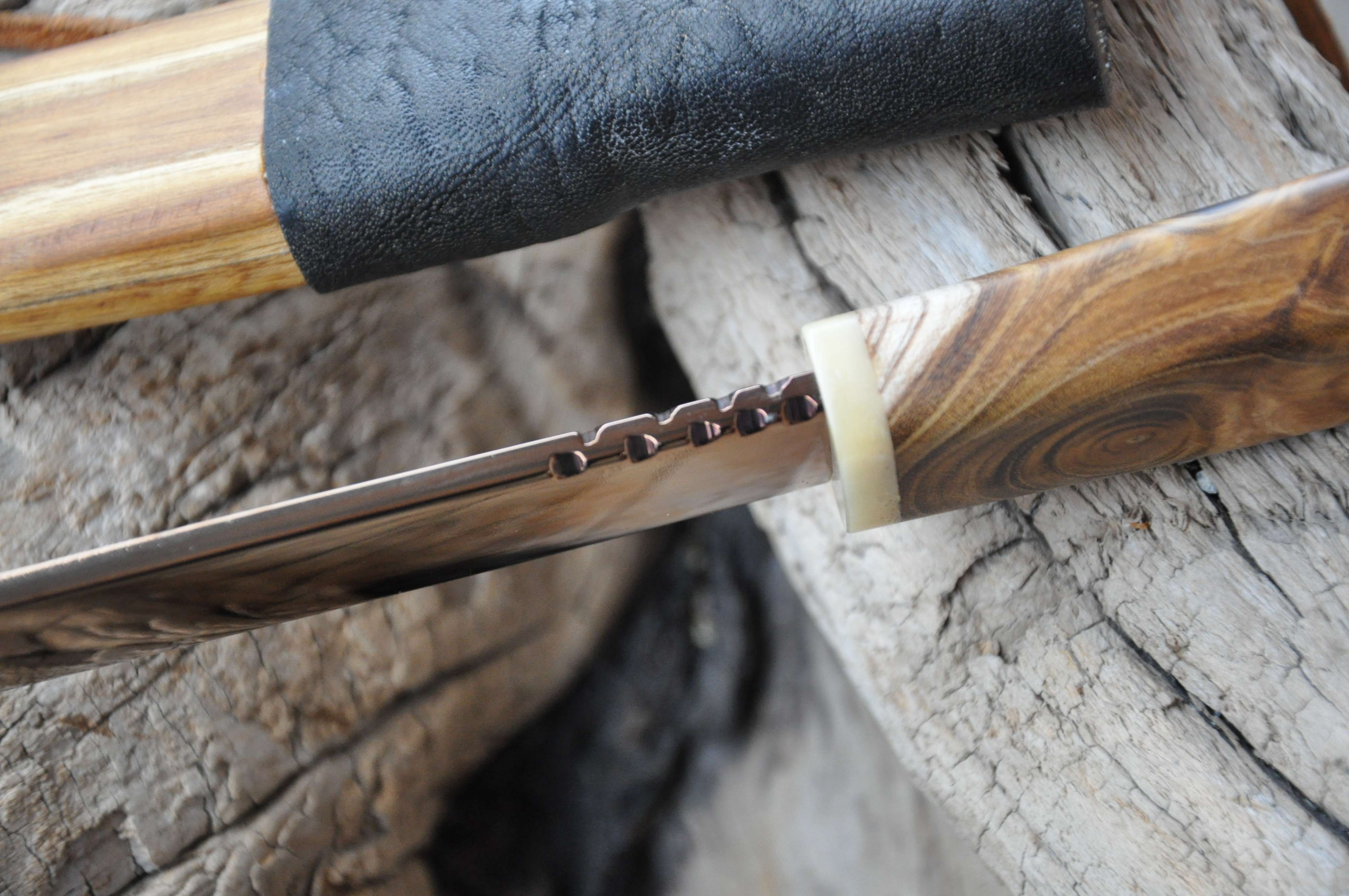

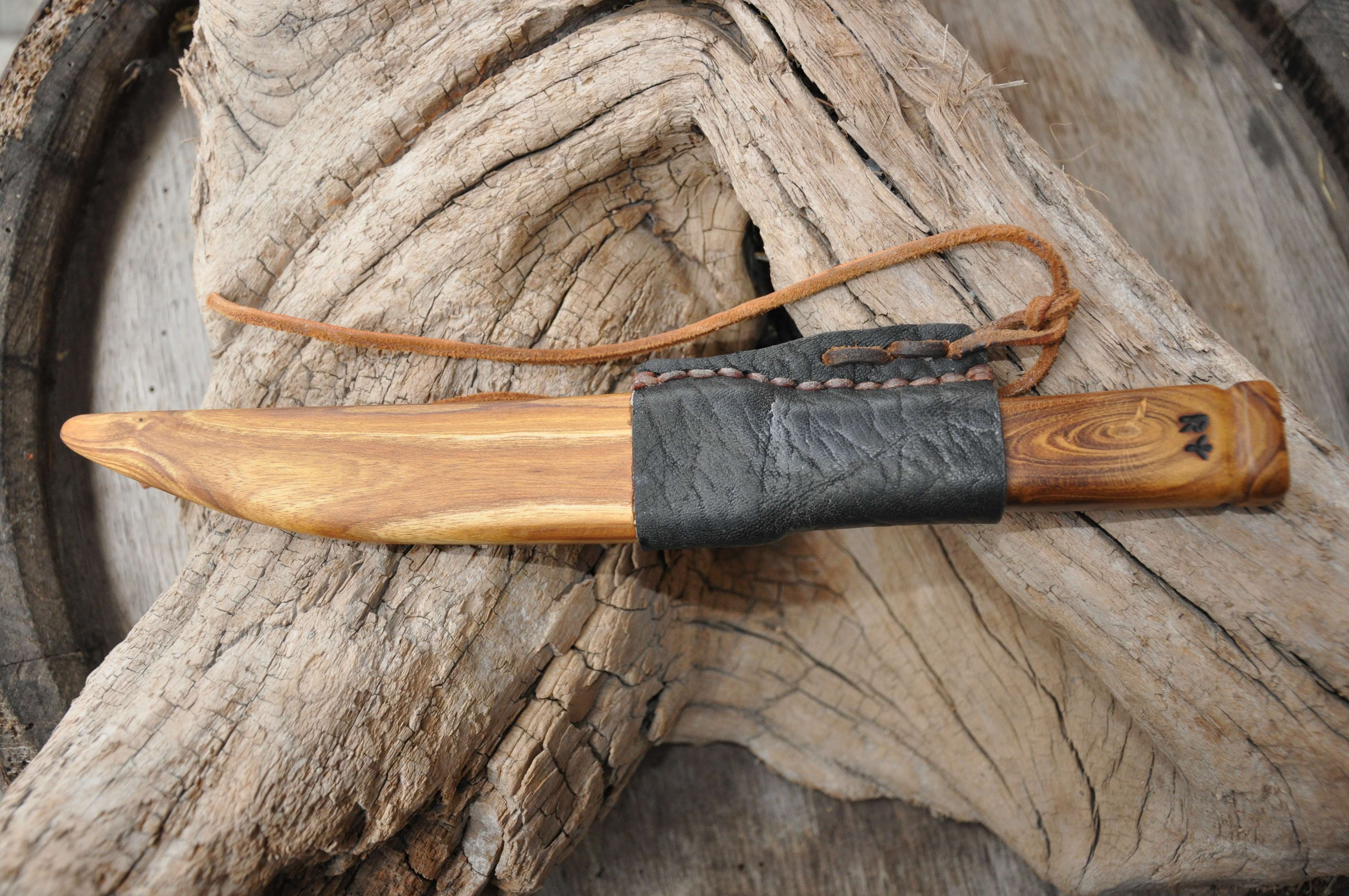

ich hätte da noch etwas zum zeigen :
Messer 1
Klinge aus Feile, 190mm lang, 27mm hoch und knapp 4mm dick.
geäzt, Poliert und auf ca. 230° Anlassfarbe gelassen.
Kleines Filework am Rücken.
Griff aus Goldregen mit Rinderknochen.
Scheide ebenfalls aus Goldregen und gewachstem Leder.

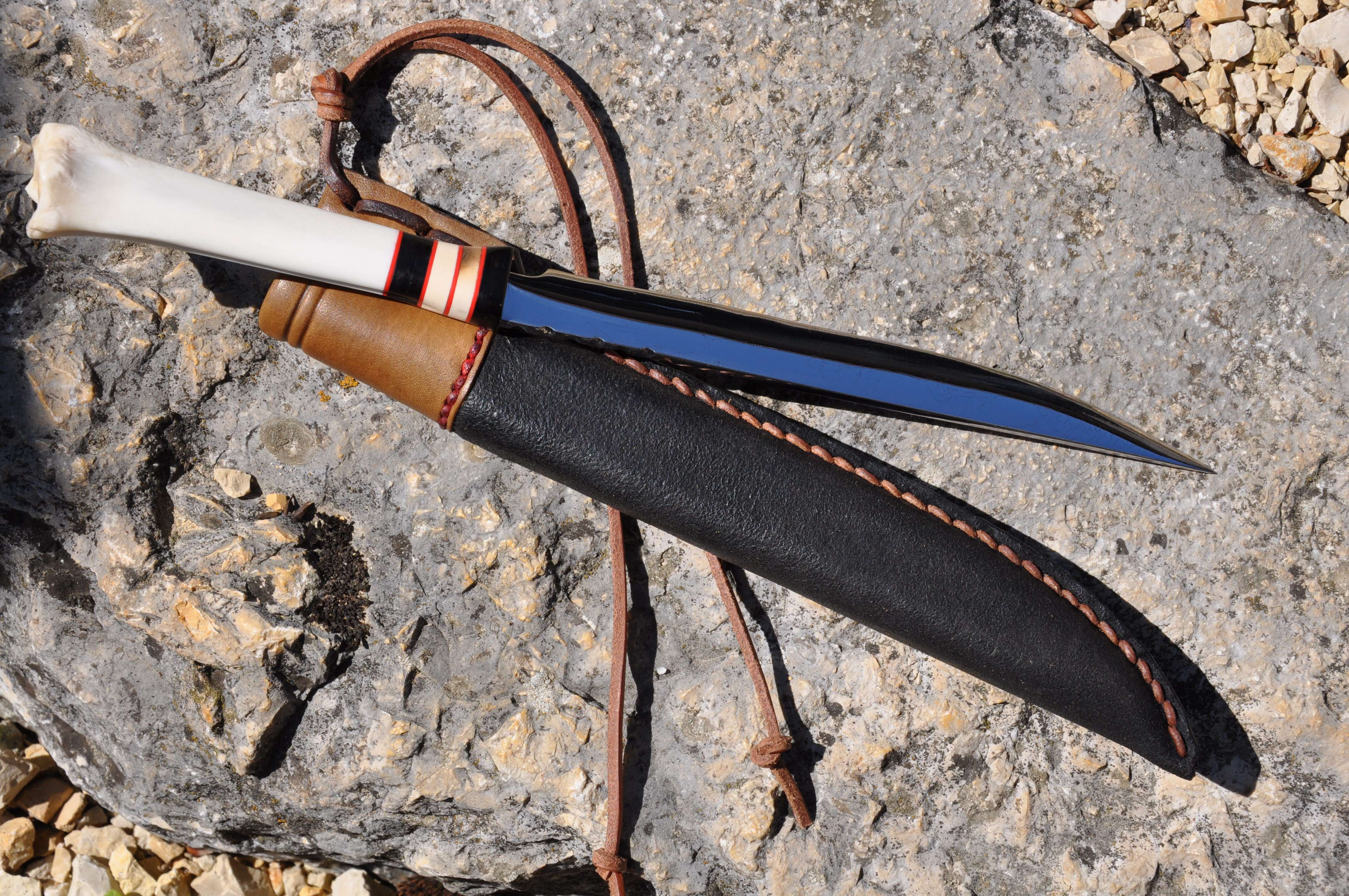

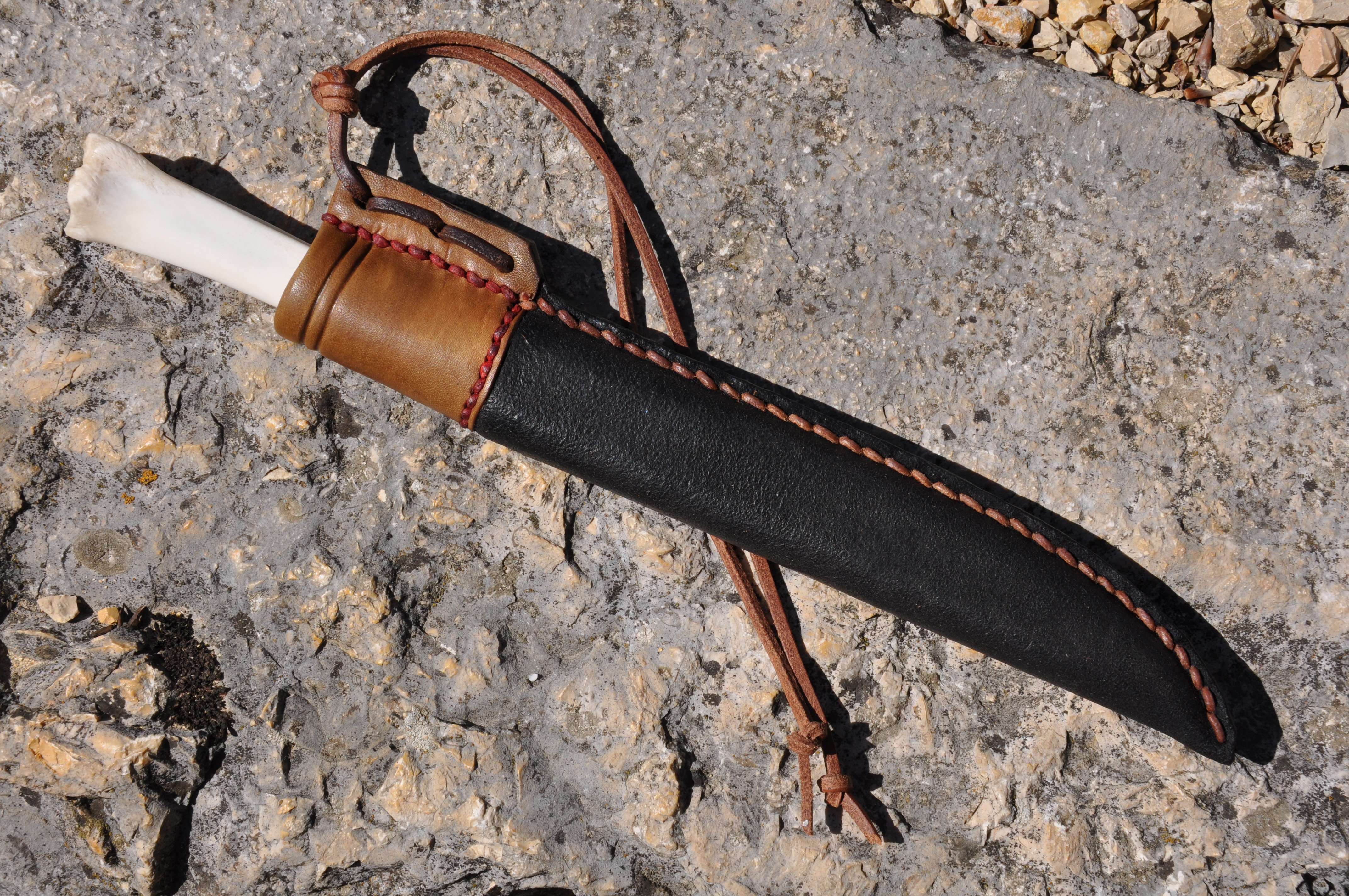

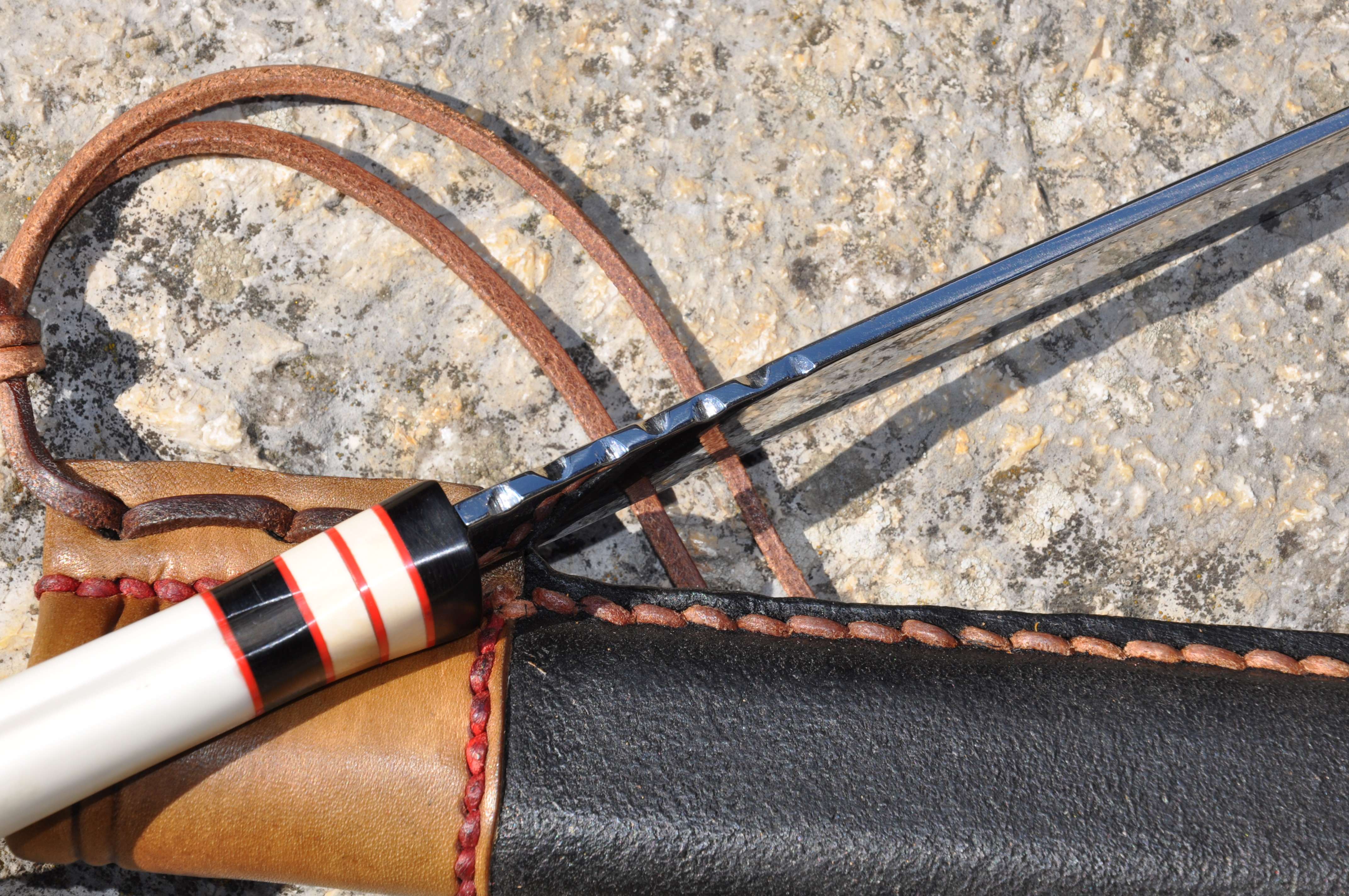

Messer 2
Klinge aus Feile, 190mm lang, 20mm hoch und 3.5mm dick.
Angelassen bei 150°
Ebenfalls mit kleinem Filework am Rücken.
Griff aus Hirschknochen mit Gagat, Mammutelfenbein und roten pvc Spacern.
Scheide aus 2 gewachsten Ledern mit Holzeinlage.

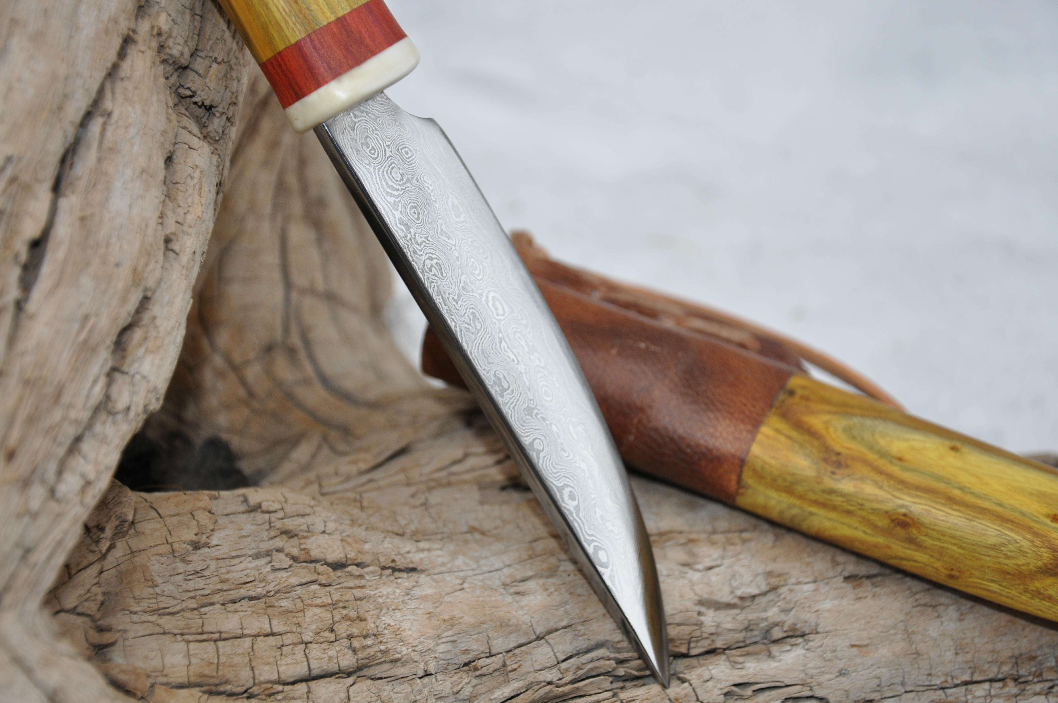

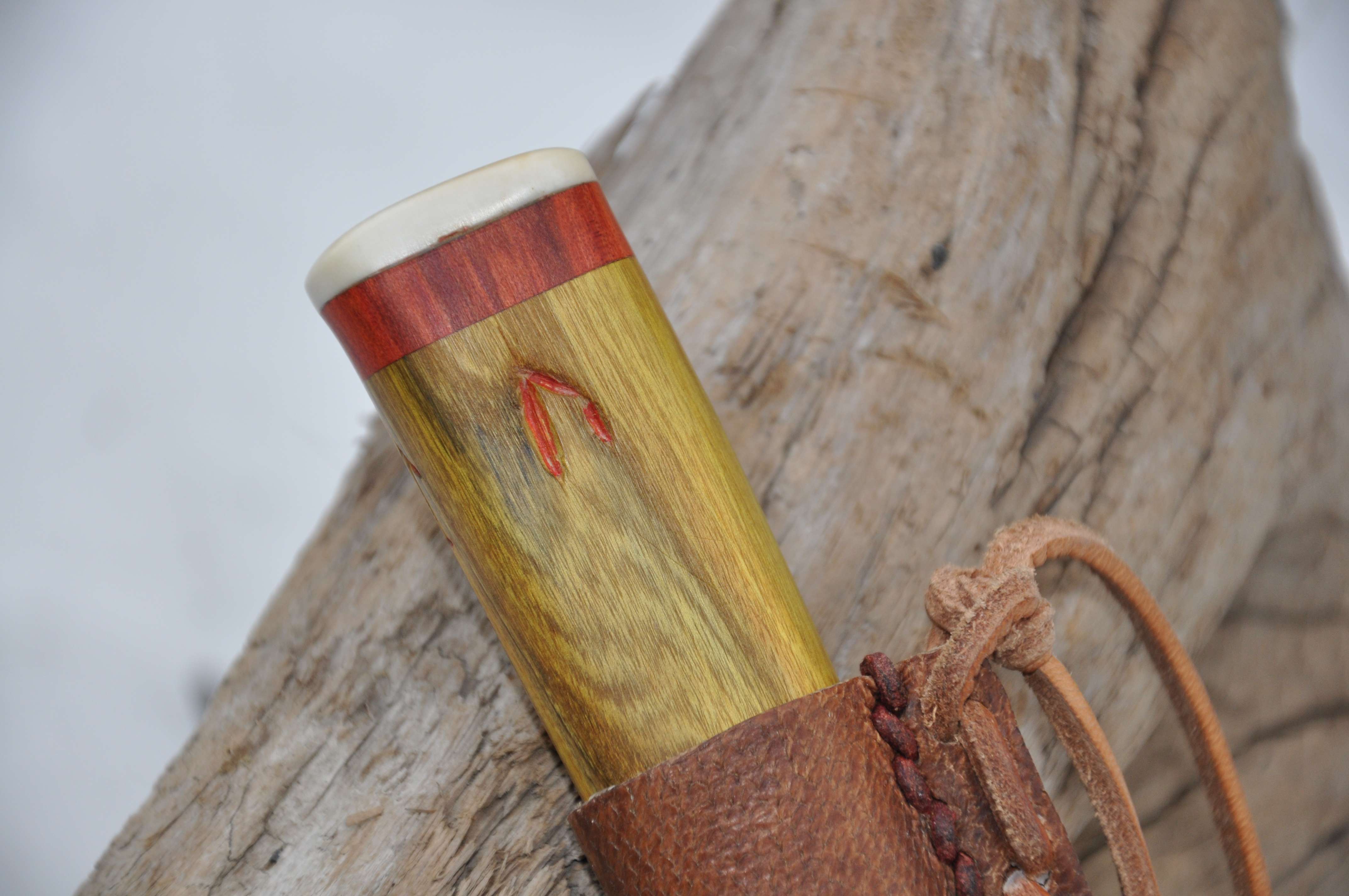

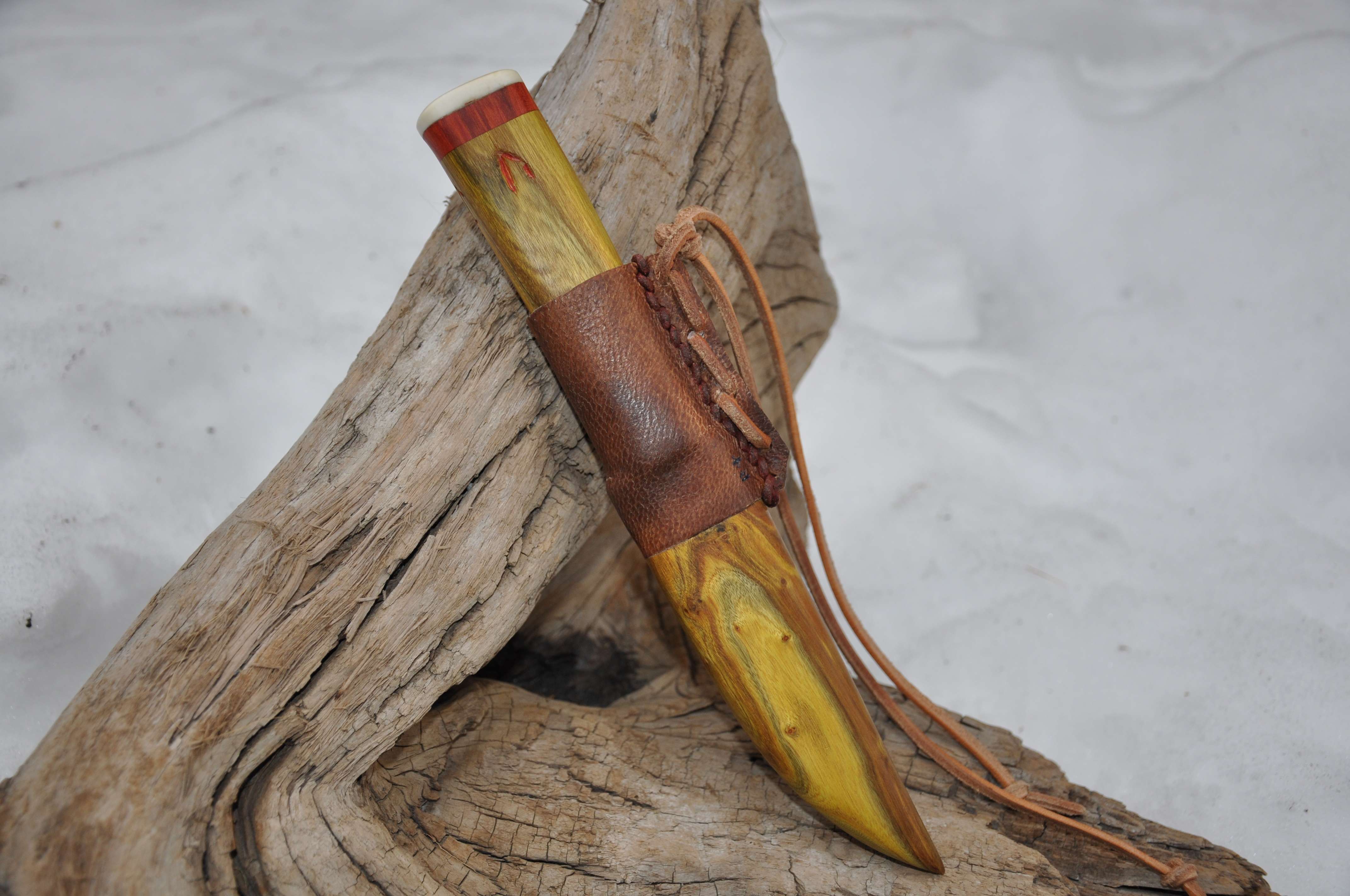

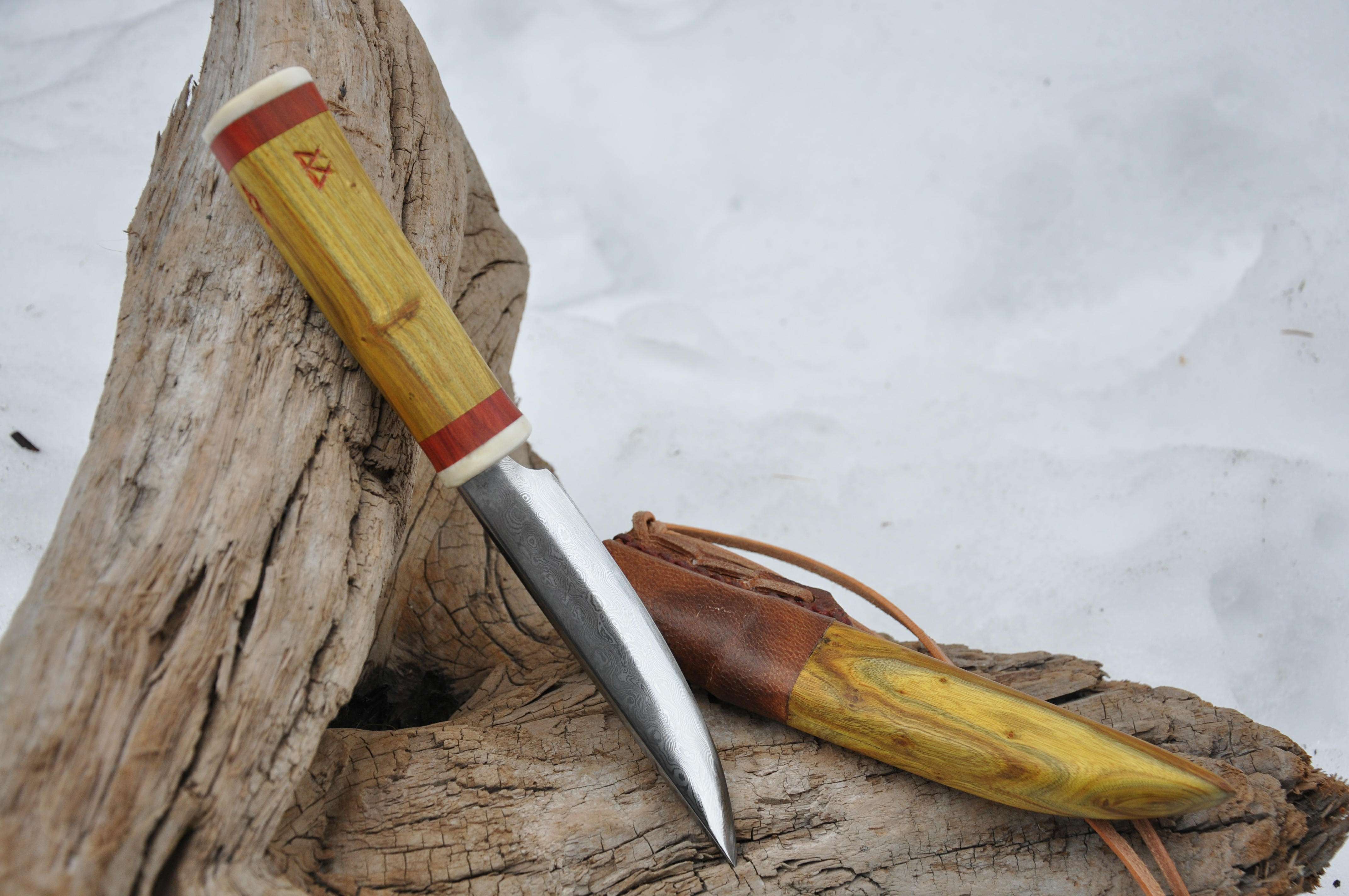

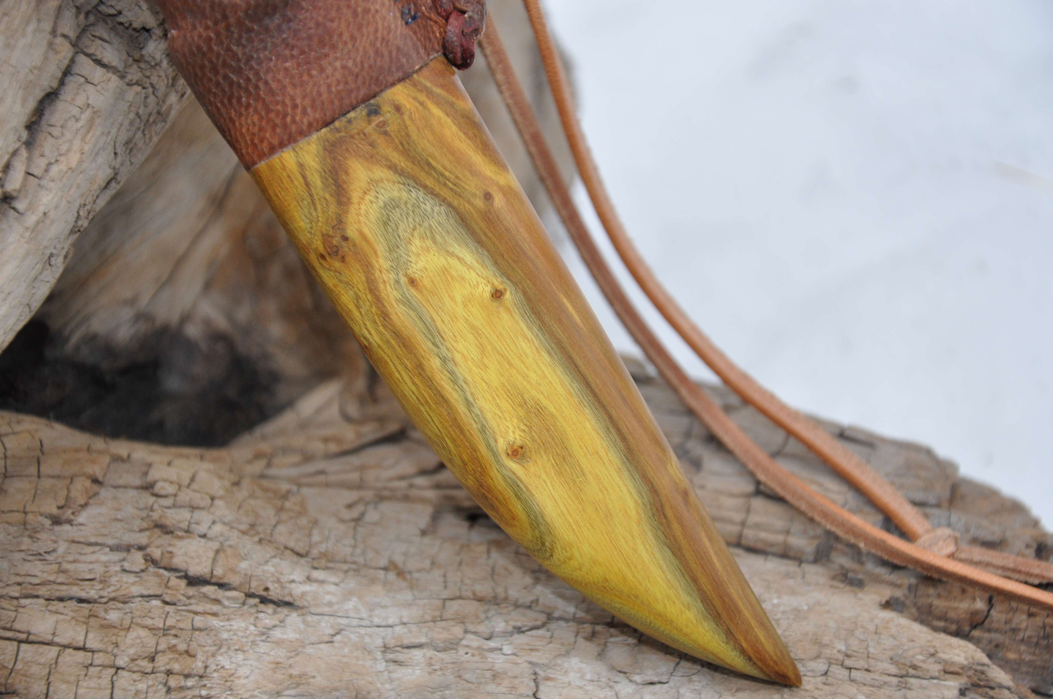

Messer 3
Klinge aus Damast, 1095/15N20 mit ca. 300 Lagen. 125mm lang, 25mm hoch und 4.5mm dick.
Griff aus Perrückenstrauch mit Rinderknochen und Redheart.
Scheide ebenfalls aus Perrückenstrauch und gewachstem Leder.

Hi ruggero,
also deine Messer finde ich alle drei sensationell!!
Das erste hat irgendwie einen kleinen Touch Tanto was mir gut gefällt!! Und der Griff erst:super::super:
Das dritte gefällt mir auch sehr gut, vorallem die Griffabschlüsse haben es mir angetan:)
Aber am allergeilsten ist das Zweite. Ich weiß nicht genau was mir daran am besten gefällt, aber die Kombi aus dem Knochen, dem bunten Teil am Griff und der langen schmalen Klinge finde ich richtig genial:super::super::super:
Ach ja, die Scheiden passen sehr gut zu den Messern
Lg
heroofwar27
Alle drei sind echt Klasse wobei Nr.2 mir am besten gefällt.
Super schöne Messer. :super:
Danke fürs zeigen
Thomas
Ausserordentlich schön, alle 3. Auch wenn die #1 mein Favorit ist. Dieser Griff, dieses wunderschöne Stück Holz, zum dahinschnmelzen.
Von mir ein ganz klares Doppeldaumenhoch!
Wow. Alle 3 echt 'ne Wucht. Beim ersten gefällt mir der Goldregen richtig gut. Aber mein Favorit ist die 2. Ist wirklich ein eigener Stil und auch die Grösse ist gut. Das Filework ist Geschmackssache, aber insgesamt tolles Messer.
Grüße Christian
