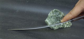

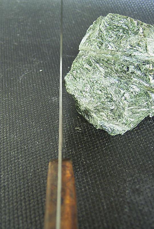

Hallo Ulli und David91,
danke jetzt ist die Testklinge fertig und ich komm grad vom Härtemessen. Sie hat +- 60HRC und nagelt. Maße wie gehabt 335 mm x 32mm x 1,5mm:teuflisch.
Und was mir noch viel wichter war sie ist gerade. Vielen Dank:super:
Stahl diesmal Mono und kein perfektes Finish da es ja eine Testklinge ist. Muss aber sagen mir hat es doch mal wieder Spass gemacht in so kurzer Zeit was zusammen zu schustern.
Grüsse Roland

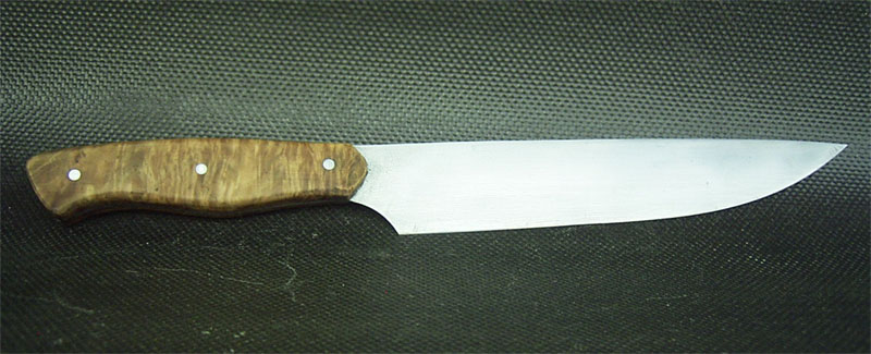

Hallo Roland
Da fällt mir spontan ein: "Wie Phönix aus der Asche".... glorreich auferstanden!
Die ist dir wirklich genial gelungen. Hohe Härte, Flextest mit bravur, geniales Griffdesign, harmonische Gesammterscheinung. Das alles in so kurzer Zeit.... Beneidenswert!!!!
Coole Idee mit den unterschiedlichen Nietstärken. Kommt richtig gut. Schön anzusehen wie gut dein Schmiedestempel in die Mitte passt!
Begeisterte Grüße, Ulli
