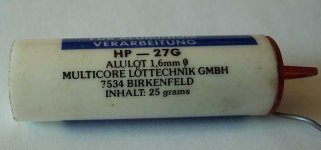

Übrigens..blankes Alu kann man entgegen anderstlautenden Meinungen löten..man braucht nur das richtige Lot..siehe Bilder...
leider weiss ich nicht mehr wo ich das her habe, aber es funzt einwandfrei
und sollte den Massekontakt herstellen..

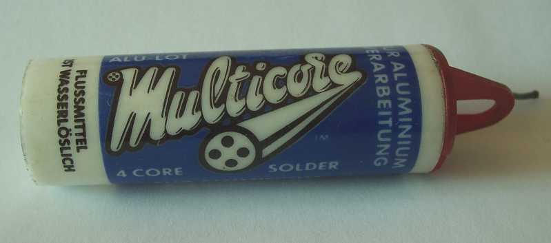

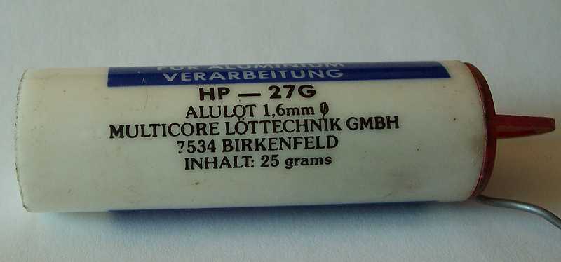

@Hiltihome,
Das Lot gab es auch mal in Deutschland (siehe Foto).
Ich habe es mal bei CONRAD gekauft. Ist schon etwas länger her (4stellige Postleitzahl :p ) Funktioniert, je nach Legierung, relativ gut bis mäßig.
Olli

Das mit dem Alu löten hat nicht geklappt, geeignetes Lot gibts aber zu kaufen, lt-24.de hat entsprechende Angebote. Ich bin allerdings mit meiner Lösung ganz zufrieden. da es schon ein Eiertanz für mich war, mit der Lötspitze zumindest den Versuch zu unternehmen im Inneren einen Punkt zu setzen.

Falls Du es doch noch mit löten versuchen willst...
Ich würde das Rohr (natürlich ohne Inhalt) zuvor im Backofen erhitzen,
weil der Lötkolben die nötige Energie nicht alleine aufbringen kann.
