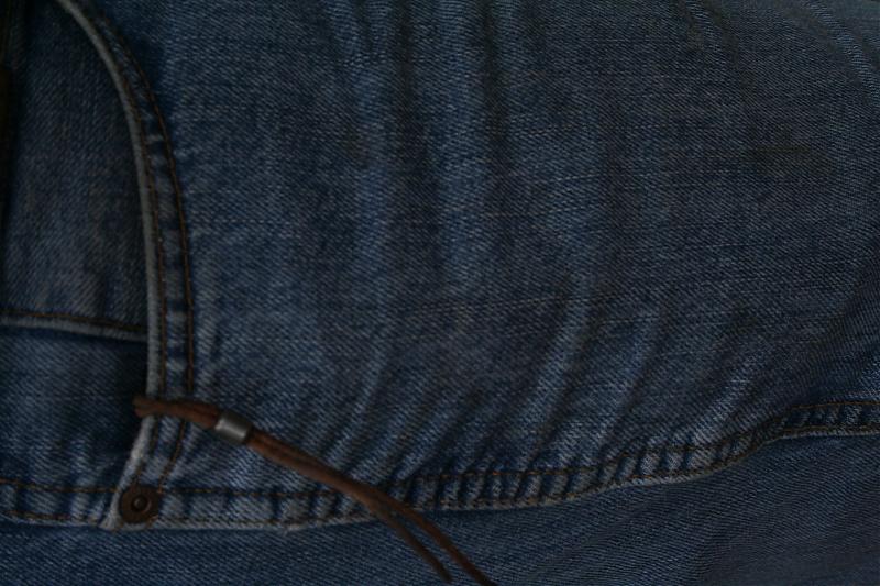

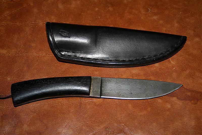

Dann will ich euch auch das Lederhöschen das ich dazu gemacht habe nicht vorenthalten.
Es passt perfekt in eine vordere Jeanstasche ohne zu stören.
Seit ich das Messerchen habe trag ich keinen Folder mehr.
Aber seht selbst.

Tolles Messer,tolle Scheide,
mich wurde interessieren wie Du den Lederriemen am Griff befestigt hast ?
hubman
@hubman
Im Erl hab ich ein 6mm Loch gebohrt.
Vor dem Verkleben der Griffschalen hab ich diese mit einem Tropfen Sekundenkleber zusammen geklebt und dann an entsprechender Stelle von hinten ein Loch gebohrt.
Dadurch hast du dann in jeder Griffschale ein halbes Loch das natürlich
mit dem Loch im Erl übereinstimmen muss.
Dann nach dem Verkleben nur noch den Lederriemen durchfummeln,fertig.

Alles verstanden ! Danke!
