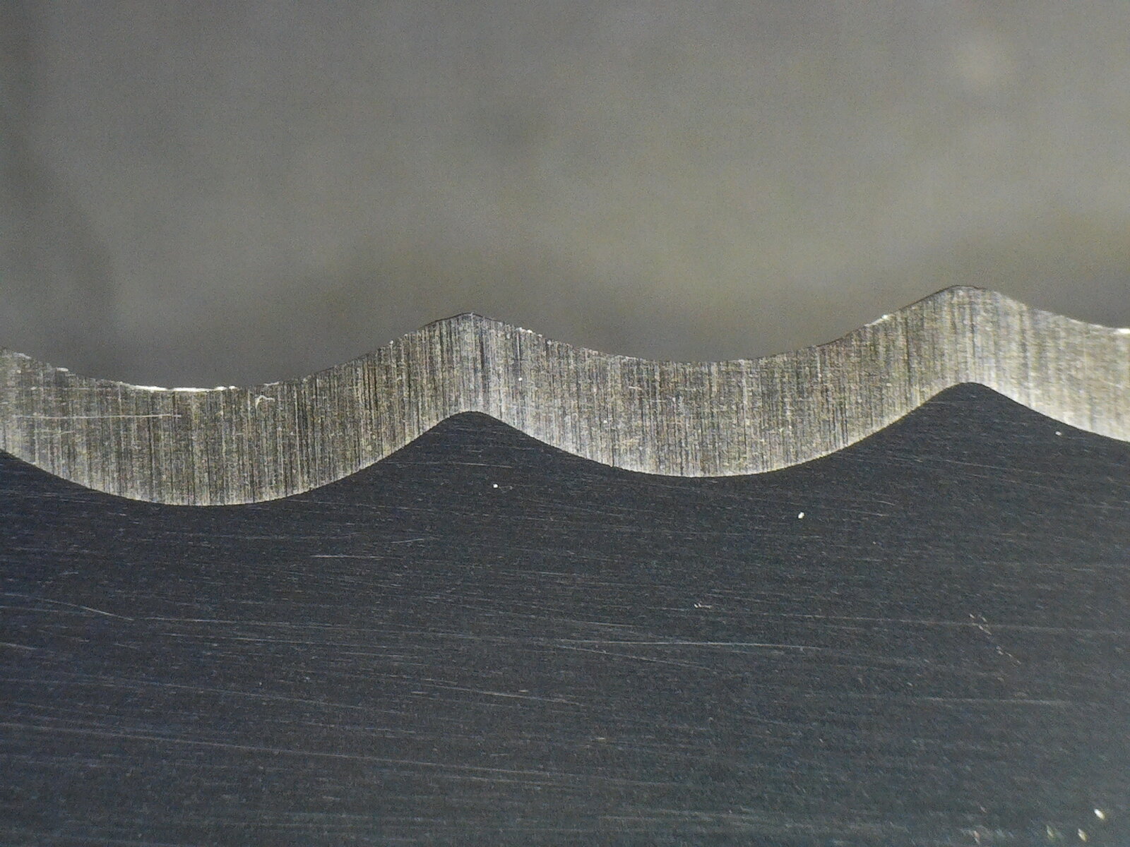

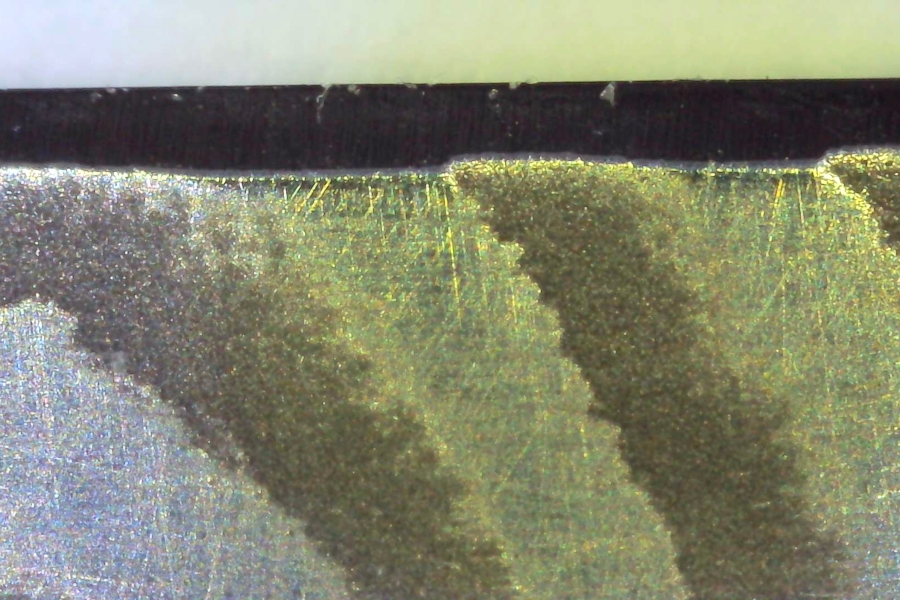

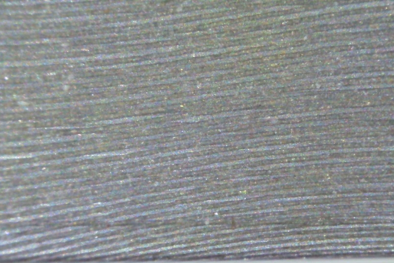

Ich verwende haupsächlich nach wie vor das hier: Andonstar ADSM302 560X HDMI Digitalmikroskop (https://andonstarmicroscope.com/de/products/andonstar-adsm302-digital-microscope) (Andonstar ADSM302 560X HDMI Digitalmikroskop).
Für mal schnell hinstellen: Licht eingebaut, Betrieb über USB Powerbank, Monitor dran, Speichern auf SD Karte. Ist halt sehr mobil.
Bildqualität entspricht dem, was ich erwarte - verglichen mit "seriösen" Lösungen ala Keyence und Co ziemlich beschissen, aber ich erkenne was. Passt schon fürs Geld.
Ich hab mal drei Bilder angehängt, so kommen die aus der Kamera. Vergrößerung max/min und irgendwo in der Mitte.
Ich hab die seit einigen Jahren (und steht zu Dokuzwecken auch bei mir in der Firma rum, so für schnell mal eben..). Dass es in dem Segemnt aktuell nen Quantensprung bei der Bildqualität gegeben hat, sehe ich nicht. Und ich verfolg das Thema regelmässig so nebenher.
Falls jemand nen aktuellen Preis/Qualitätskracher gefgunden hat, bin ich für den Tip und Bilder auch dankbar ;)
