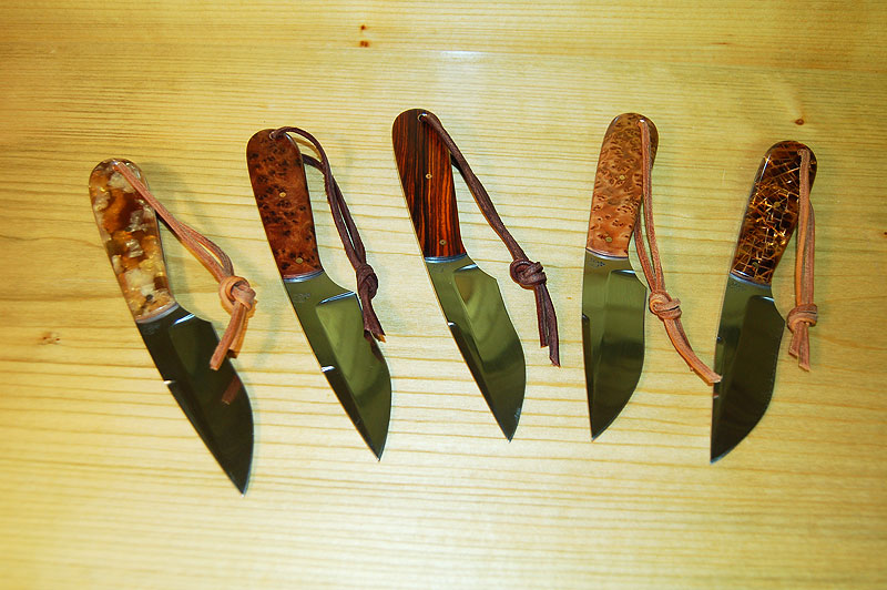

In Zusammenarbeit mit einem Freund sind nun 5 neue Siculas fast fertig,
es fehlen nur noch die Scheiden. Sind klasse geworden oder?

Lange gedauert aber jetzt sind sie endlich fertig ...
5x Ferox Sicula:
1.2379 (D2), ca. 59 HRC, 3,3mm
Hohlschliff, leichter Recurve und Fehlschärfe, dünn ausgeschliffen, satiniert
Klingenlänge 90mm
Klingenhöhe 30mm
Griffänge 95mm
Griffdicke 12,5mm
Beschalungen von links nach rechts:
- Acetat "gold clouds", Kupfer
- Thuja grundiert und geölt, Kupfer
- Palisander grundiert und geölt, Mosaikpin 3mm, Edelstahl
- Wacholder grundiert und geölt, Kupfer
- Acetat "liquid gold", Kupfer

Wenn ich die geplante Rangfolge abgearbeitet hab, brauch ich noch eins davon in Holz...
