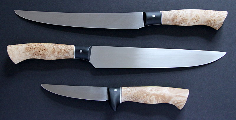

Ohne große Worte:
Zu Weihnachten hab ich insgesamt 7 Küchenmesser verschenkt. Viel Spaß beim schauen, wenn Fragen aufkommen, fragen!

Wow, die sehen echt top aus:super: Sehr schöne Hölzer und unverkennbar dein Stil. Besonders gut gefällt mir das ?Fleschmesser? mit der nach hinten gebogenen Klinge...
Kannst du noch was zu den Stählen und der Klingenstärke sagen?
Gruß Jannis
Die könnte ich auch gut als Grundausstattung in der Küche gebrauchen. Material und Maße würden mich auch noch interessieren. Zur Not nur vom großen mit dem hellen Griff. :)

Die drei hellen Messer: die Griffe bestehen aus Ebenholz und Maserbirke, die Klingen sind aus AEB-L. Die Klinge des "europäischen" Messers ist gute 2mm stark, die Klinge des Filetiermessers und des anderen sind 1,5mm und nach vorne weiter abnehmend, also sehr dünn.

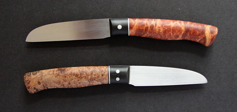

Die beiden Schälmesser, die auf dem dritten Bild sind, sind ebenfalls aus AEB-L, jeweils knappe 1,5mm stark. Sie haben absichtlich keine konkave, sondern eine gerade Schneide, weil so das Nachschärfen deutlich einfacher ist. Die zweckmäßige konkave Gesamtform wird über den Griff erreicht.
Die Griffe sind aus Ebenholz/Ahornmaser bzw. Ebenholz/wunderschönes Amboina.
Beide Messer sind nicht die ersten Messer der beschenkten, deswegen war die Materialwahl von vornerein festgelegt, sie sollen ja zu den anderen Messern passen!
Das große Gemüsemesser und das dritte Schälmesser sind ebenfalls aus 1.2519. Die Griffe sind aus Ebenholz und Amboina, meiner Lieblingskombination.

Gerade auch die kleinen Schälmesser mit leicht nach vorn gekippten Schneiden
- bestimmt toll zum freihändig schälen: :super:
