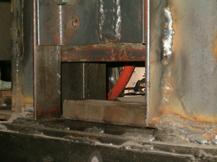

Guude!
Wieso machst Du den Stahl überhaupt warm??? :D:D:D
Die Ständer biegen sich aber schon ein bißchen auf, hast Du das bemerkt?
Bei vollem Druck wird der Rahmen wohl irgendwann die Grätsche machen.
Gruß aus Mittelhessen,
Holger
:D:D:D
Ein bischen Schwund ist immer:rolleyes::rolleyes: nee im Ernst das ist alles bisher grqd mal so handwarm angezogen usw. und ursprünglich war der Rahmen auch nicht für diese Belastung ausgelegt.
Mal sehn wie er sich auf dauer verhällt sonst gibts halt was massiveres aussenrum, ich konnt es einfach nicht abwarten und als heute morgen dann endlich nach langer Odysee die letzten Hydraulikteile da waren,..........

Leute erst mal Danke und natürlich habt ihr völlig recht, 72,irgendwas t sind der Maximaldruck den die Presse liefern kann, eingestellt ist sie im Moment auf etwa 32t (rechnerisch!) und das ist mehr als genug für diesen Rahmen und meine Nerven.
Und ja die Schweißnähte sind Schei...... gar keine Frage aber mehr kann mein Schweißgerät nicht, sprich bin froh wenn ich 5mm durch und 10 naja fast durchgeschweißt bekomme.
Das ganze Gestell war ja ursprünglich für viel weniger Leistung ausgelegt und die nachträglichen Verstärkungen tragen eher dazu bei, mich selbst zu beruhigen!!:D:D
Ich kann euch daher versprechen, das bleibt nicht so, es gibt längst eine Variante im CAD wo keinerlei belastete Schweißnähte mehr vorgesehen sind.

DiePresse ist Tod!!
Tja liebe Leute was soll ich sagen , ich wußte es ja, aber der Rahmen ist leider Tod, wollte Mitwoch ein paar gröbere arbeiten damit erledigen das gehirn war wohl noch im Ruhezustand, und das Feingefühl nicht wirklich vorhaben, ich habs mir verkniffen den Großkorkenzieher zu knipsen das war einfach zu traurig.
erstaunlich ist das die schweißerei nicht das Problem war, sie hat sich einfach isn Maßnirvana verabschiedet.
Natürlich bleibt das nicht so, ich brauch so ein Monster ja, also wartet es ab die nächste Variante wird heftiger:teuflisch:teuflisch:teuflisch

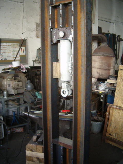

Vorschau neuer Rahmen!
So das sollte mal halten denke ich alle Scheißnähte sind 2cm tief vorher ausgeschliffen und voll verschweißt (der Kopf ist hier zum Teil noch geheftet) Freitag gehts dann weiter.
Zylinder mal zum Größenvergleich eimgehängt.
Tschau Torsten
