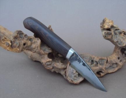

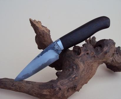

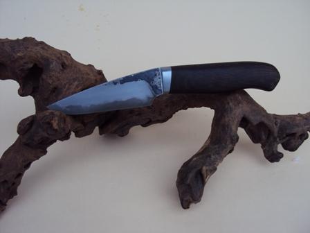

nachdem mich das Schmiedefieber gepackt hat, möchte ich euch mein erstes gelungenes Messer mit einer Dreilagenklinge zeigen. Die Bilder habe ich nicht besser hinbekommen. :(
Zu den Daten:
Schneidlage 75Cr1
Klingenlänge 11,5cm
Klingenstärke 5mm
Grifflänge 12cm
Griffholz Wenge
Parierstück C60
Gruß Daniel

Hallo, das Messer gefällt mir sehr gut, die Schmiedehaut passt gut zur Wenge. Die Klinge sieht sehr symmetrisch aus, die Griffform ist auch super. Aber wo ist das Kleid? und die Sache mit dem C 60, dafür nehme entweder anderes Material oder verarbeite das anders, nach meiner Meinung.

F!o: natürlich hab ich schon einige Klingen aus Monostahl geschmiedet. Bei der Dreilagentechnik hat es dann ich glaub beim 2. Mal funktioniert. Das Problem liegt als beim hochkant schmieden. Die Schweißnähte gehen zu gerne wieder auf, insbesondere hab ich das beim C105 feststellen müssen, bis es jetzt endlich mal geklappt hat ( nach dem ca. 8. Versuch).
hbdc: von der Scheide habe ich keine Bilder. Den C60 hab ich genommen weil ich nichts anderes in den Dimensionen hatte, wobei ich das Parierstück trotzdem noch in die erforderliche Länge schmieden musste.

Aber, wie schon erwähnt... der gute C60... der hätte doch mindestens eine 40mm lange Mini-Klinge ergeben :D
