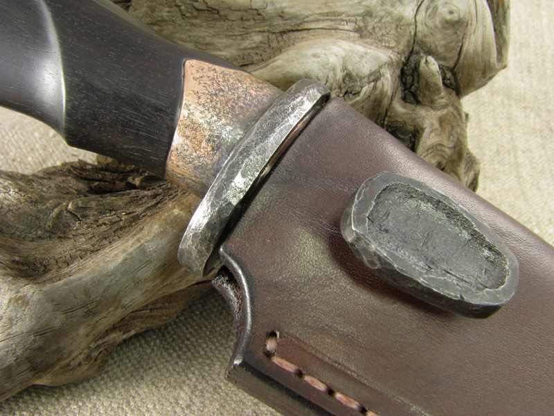

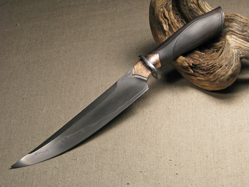

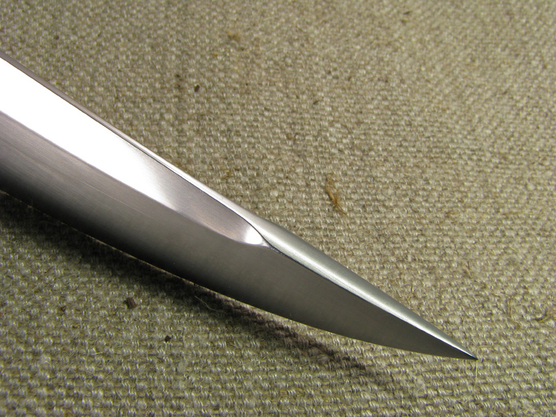

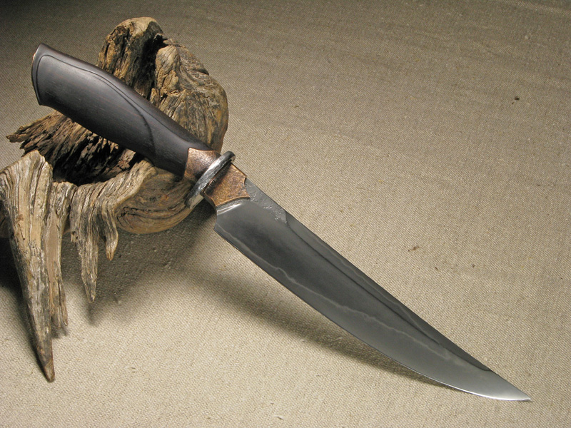

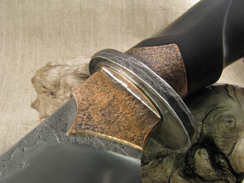

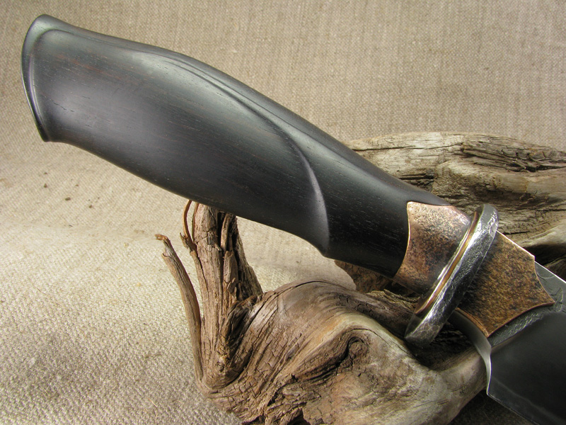

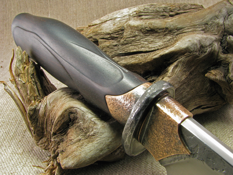

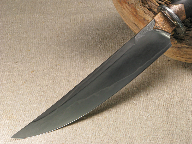

hallo zusammen,
neugierig geworden?
hier findet ihr die lösung:
http://de.wikipedia.org/wiki/Yakuza

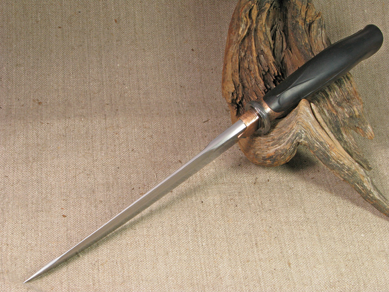

ich habe diesen schweren jungen´YAKUZA´ genannt,
weil die klingenform japanische anklänge und wohl auch einen hang zur gewalttätigkeit vermittelt...
der bau dieses monsters hätte mich auch fast gewalttätig werden lassen:
beim ersten härten war die klinge verzogen und verdreht, beim zweiten ´bloß´ noch verzogen,
es hat mich einige stunden gekostet, das teil -besonders den rücken- wieder in form zu bringen.
das holz an den geschwungenen rand der zwinge anzupassen war auch eine übung der besonderen art (in der tonne liegen die ersten zwei ´meditations´-versuche)
ein paar daten:
C105 geschmiedet
mit hamon gehärtet
parier: puddeleisen
habaki und zwinge: strukturierte bronze
grenadillholz
länge: 37cm
davon klinge: 23cm
dicke: 8,0-2,0mm
balance: auf höhe der habaki-spitze, also durchaus ´führig´
...und bevor jemand fragt,
gewicht: 420gr
viel spaß beim anschauen!
gerhard
ps. in post 2 sind noch detailbilder.
AW: 8-9-3
Hallo Gerhard,
super Messerchen, einfach nur der Hammer! :super:
Aber auch schön zu wissen dass nicht nur Anfängern wie mir nicht alles auf Anhieb gelingt, sondern auch echte Profis und Könner manschmal am Rande der Weisglut stehen. :steirer:
Richard
AW: 8-9-3
Extrem schönes Messer, vor Allem durch die Kombination von "rohen" und fein verarbeiteten Elementen.
Übrigens: Gewalttätigkeit ist für Yakuza ausschließlich die "ultima Ratio".
AW: 8-9-3

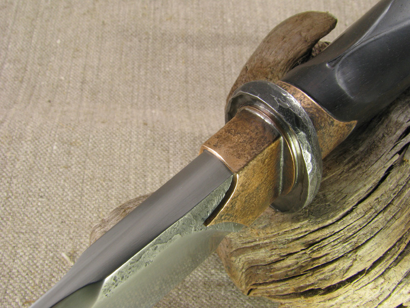

Traumhaft schön Gerhard-san!
Besonders wie sich die feine Hamon am Klingenrücken entlangzieht.
Ich bin echt begeistert! :super:
Domo arigato gosaimashita fürs zeigen!
Viele Grüße
danke für eure posts!
schön, daß sich doch so mancher auch an der ästhetik einer waffe freuen kann, ;)
ich meine natürlich eines werkzeugs... für spitzfindige argumentation und ´pointierte´ durchsetzung des eigenen vorteils.
gerhard

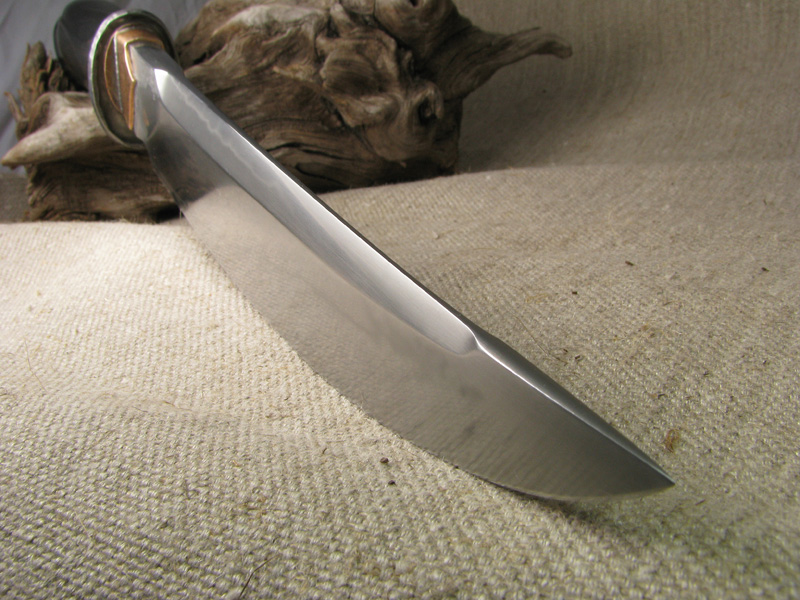

Wow, sehr schön!
Toll zu sehen, dass du auch ausserhalb deines üblichen Repertoires sehr trittsicher bist ;)
Vor allem die Hohlkehle am Rücken ist schick!
Viele Grüße,
Murphys Law.
