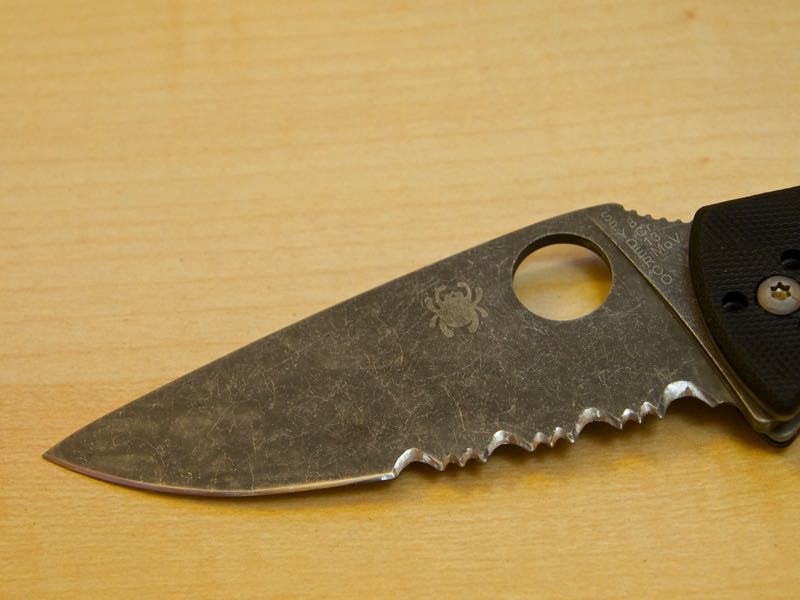

Erst mal in die Werkstatt und schauen was man am langweiligen Grau in Grau-Design meines Kershaw Cryo II verändern kann.
Ich würde die Klinge gerne dunkel ätzen und richtig schön grob stonewashen, weil mir dieser gebrauchte Look gut gefällt.
Leider weiß ich nicht so recht was ich zum Ätzen bzw. Schwärzen verwenden soll.
Hat jemand von euch bereits Erfahrung mit 8Cr14MoV gemacht?
Was gibt eine schön dunkle Färbung, ohne viel Material abzutragen?

die Klinge hat normalerweise eine graue Titan-Carbonitrit Beschichtung.
Ist im Endeffekt nur ne graue Schicht, die sich mühelos mit normalem Schleifpapier entfernen lässt,
was ich auch schon gemacht habe.

Hab jetzt einfach mal Zitronensäure ausprobiert, bevor ich mit stärkeren Säuren experimentiere.
Schwefelsäure hätte ich vorrätig, wird aber wahrscheinlich zu viel Material abtragen,
deshalb erst mal die schwächeren Sachen ausprobieren.
Seit knapp einer Stunde liegt die Klinge jetzt in der heißen Säure und hat sich nur sehr langsam grau gefärbt.
Die Klinge entspricht farblich ungefähr wieder dem Originalzustand.
Vielleicht wirds ja noch dunkler. Mal abwarten.
So richtig schwarz wird die Klinge bei einem rostfreien Stahl eh nicht werden.
Da müsstest dann schon eher sowas wie beschichten lassen.
Moinsen,
ich nehme dafür die Edelstahlbeize von Technolit,
und der 8Cr13MoV wird damit auch schön dunkel.
In Fall des Tenacious danach noch etwas manuell gleitgeschliffen.
