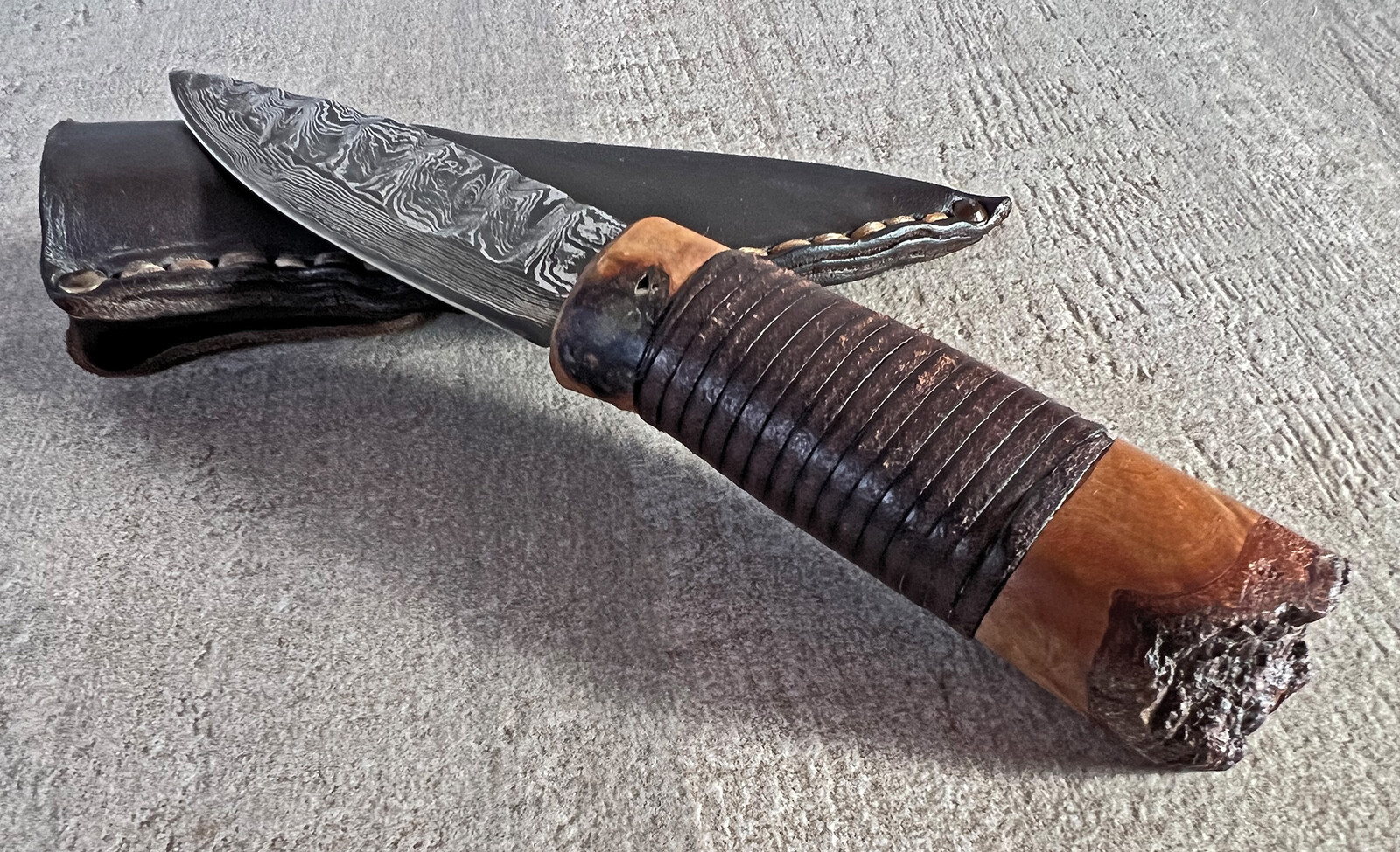

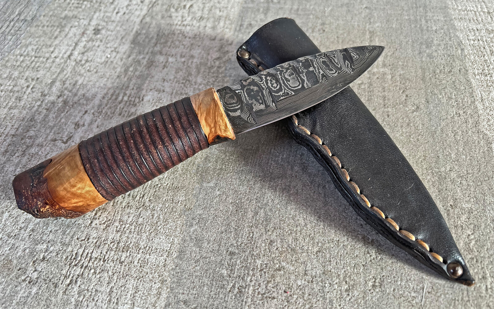

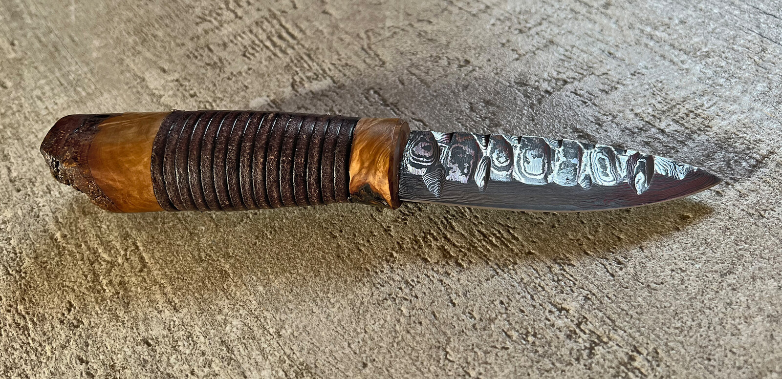

Dachte mir ich zeig mal wieder was....vom letzten Winter.
Jahrelang hatte ich den Wunsch mir mal ein Messerchen aus Feuerstein zu basteln,aber da ich von der Jäger und Sammlerfraktion bin und es hier in Berlin in Sachen großer Feuersteine recht mau ausschaut bin ich zu dem Entschluss gekommen:nimm ´ne alte Feile und lass es so aussehen als ob...
Rausgekommen ist zumindest das hier
Gesamtlänge 24cm
Klingenlänge 12cm
Griff aus Knochen mit Lederwicklung
Über Kommentare würde ich mich natürlich freuen!
Gruß Ralf
P.s. Habe vor 3 Wochen einen gefunden...so groß wie ein Lenkrad...wird aber erst im nächsten Winter verarbeitet.

Hallo Ralf,
sieht super aus. :super: Und ist wahrscheinlich auch haltbarer als Feuerstein. Darf ich fragen, was für einen Knochen Du genommen hast?

kannst du mir verraten wie man das muster in den stahlbekommt?
gehämmert? gefeilt?
ich möchte mir ein messer und eine speerspitze in dieser art machen!

Cooles Design. Schade dass du die abdrück Spuren nicht bis zur Schneide gezogen hast.
Währe dann noch autentischer.
Gruss Bobby

@munin Das Muster hab ich mit ´nem Dremel geschliffen.Da gibt´s diese Gummi Schleifrollen mit ( ich glaube) K60, Durchmesser ca 1cm. Damit vorschleifen und dann 400 er raufkleben und die groben Schleifspuren entfernen.Geht ziemlich schnell,ca 1/2 Stunde pro Seite.Das Einzige wo man meiner Meinung drauf achten muß ist das es gleichmäßig-ungleichmäßig wird.
@Gerd Der Knochen stammt aus dem Oberschenkel eines Dammhirsches.Gab´s mal als Weihnachtsbraten bei den Schwiegerleuten.Hatte ihn damals auch gebleicht,aber nachdem er 5 Jahre sinnlos im Keller lag haben sich halt die Poren mit Dreck gefüllt...ich mag es so lieber.
@Bobby Daran hatte ich auch gedacht,aber das dann scharf zu bekommen....meine Nerven waren mir wichtiger...wenn ich den Stein bearbeite hab ich es ja dann richtig.
