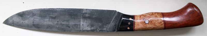

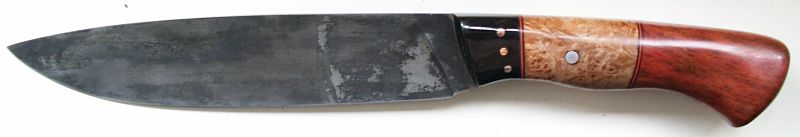

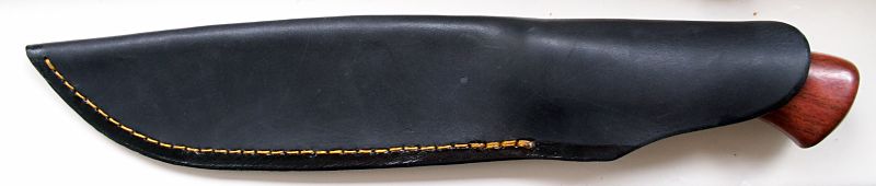

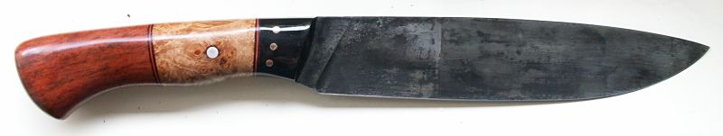

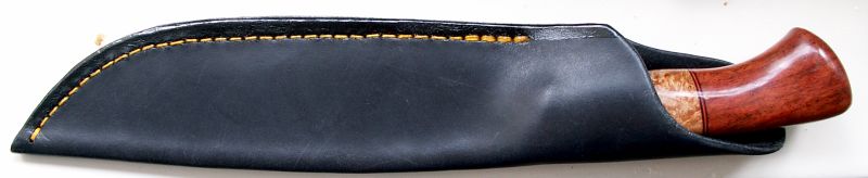

habe zur Zeit Ferien, das wirkt sich aus:
1) Heikos Kommentar zu meiner Idee, denganzen Härteschmutz draufzulassen, war in etwa: "Sieht halt ziemlich abgefuckt aus". Ich habs gelassen, also heissts jetzt eben Abge....
Ist aus CK75, 3mm stark
Der Griff ist deswegen aus 2 Hölzern, weil die Nieten im Maserahorn so schlecht positioniert waren, dass ich den hinteren Teil abgesägt habe. Die beiden Hlözer sind mit 2 5cm langen Edelstahlstiften verbunden und der Erl reicht ca. 3cm ins rötliche Holz hinein.

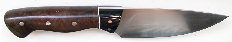

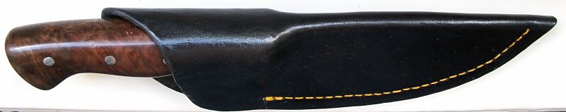

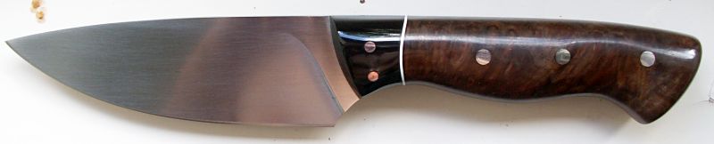

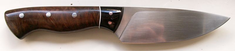

2) Ist ein Geburtstagsgeschenk für meinen Vater gewesen. Fingerteufel deswegen, weil ich mit dem Riesenpflaster am Zeigefinger so schlecht tippen kann
SB1, 3mm+ stark, Griff: Nuss
Beide Messer sind wieder in der Backen/Spitzerlkombi gebaut.
