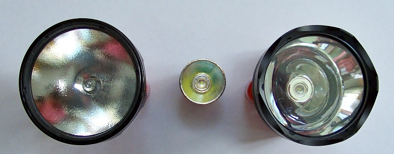

Meine Erfahrungen mit Dropins beziehen sich auf die Surefire 6p/9p - also gleicher Reflektor-Formfaktor nur unterschiedliche Stromversorgungen (6V-11,1V). Ich möchte hier grundsätzlich zwischen Halogen / Led Dropins unterscheiden.
Wenn ich die Reichweiten zwischen P60/P61/P90/P91 bis hin zu einer WA1185 Konfiguration :irre: vergleiche, sehe ich nicht den riesen Unterschied, hauptsächlich die "wall of light" wird immer größer. Plump würd ich auch behaupten, je mehr Volt desto heller...
Bei Led Dropins habe ich schon subjektiv zumindest das Gefühl, dass die Reichweite deutlich mit dem verwendeten Emitter zusammenhängt, je kleiner er ist, desto höher die erzielbare Reichweite. Die Stromaufnahme ist hierbei primär vom verwendeten Treiber abhängig.
Wenns wirklich auf Reichweite ankommt wird man um größere Reflektoren (zb KT1 Turbokopf bei der 6p) oder Kollimatorlinsen nicht herumkommen.
Vielleicht komm ich morgen abend zu ein paar Outdoorbeamshots, mit whitewall-shots ist uns hier nicht wirklich geholfen, fürcht ich.
mfg
tk
edit: zum Vergleich ein paar d26-Dropins+größere Reflektoren / Beamshots weiter unten

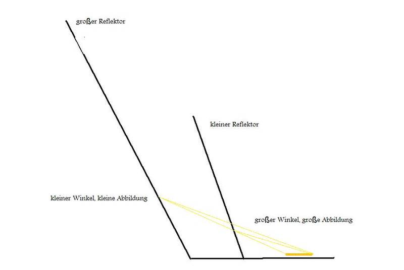

Mit letzterem liegst du falsch.
Einfach erklärt kann ein größer Reflektor wesentlich besser bündeln weil er durch das mehr an Reflektorfläche eine höhere Auflösung hat.
Bei einem kleinen Reflektor kann man nicht so genau für jeden Einfallswinkel den passenden Winkel am Reflektor wählen. Je größer der Reflektor ist, um so genauer geht das und um so genauer kann man viel Licht möglichst exakt senkrecht nach vorne strahlen.
El
Vor allem bei großflächigen Emittern da sich z.B. der Winkel des von der rechten Seite des Emitters abgestrahlte Licht zu dem von der linken Seite abgestrahlten verkleinert, je größer der Reflektor ist. Das erklärt warum die XP-G einen größeren Hotspot bei gleichem Reflektor haben als XP-E.
Die Tiefe des Reflektors bestimmt den Austrittswinkel. Tiefer Reflektor > mehr Licht wird in den Spot reflektiert.

Hallo
Da nur 10 Anhänge/post erlaubt sind, der hier als Ergänzung:
Wetter sei Dank bin ich zu ein paar Beamshots gekommen (mit Kompaktkamera ists allerdings so ne Sache... alle Photos wurden mit Blende 2.8, iso 400, 1sek gemacht). Auf den ersten Bildern sieht man 6 Dropins mit unterschiedlichen Leuchtmitteln - Helligkeiten kann ich leider keine messen, daher Werksangaben, wo vorhanden, zuerst Halogen: p60 (6V, 60 Lumen), p61(6V, 120 Lumen), p91 (9V, 225Lumen), wa1185 (11,1V, ~800 lumen laut cpf), sst50 (6V, 550 Lumen laut nailbender(cpf)), led xr-e r2 (6V, 260 Lumen laut lumensfactory).
Um den Busch in ~150m Entfernung mit den kleinen Reflektoren zu sehn, ist bei Halogen-Dropins bereits eine Vervielfachung der Lumen notwendig.
Die letzten 2 Photos wurden mit jeweils größeren Reflektoren, aber den selben Leuchtmitteln wie in den d26-Dropins gemacht (zuerst Solarforce Masterpiece mit xr-e r2, danach Halogen: ein KT1 Kopf mit wa1185)
Als host kam jeweils eien Surefire 6p (optional für die Halogen-Leuchtmittel mit A19 Verlängerung) zum Einsatz.
mfG

Wow, das ist mal ein aussagekräftiger Vergleich - soll heissen, die Erläuterungen vorher waren schon ziemlich hilfreich. Die Vergleichsbilder sind die Abrundung zur Theorie.
Vielen Dank dafür - das heist eigentlich böse Falle für mich... :irre:
Gruß Andreas
