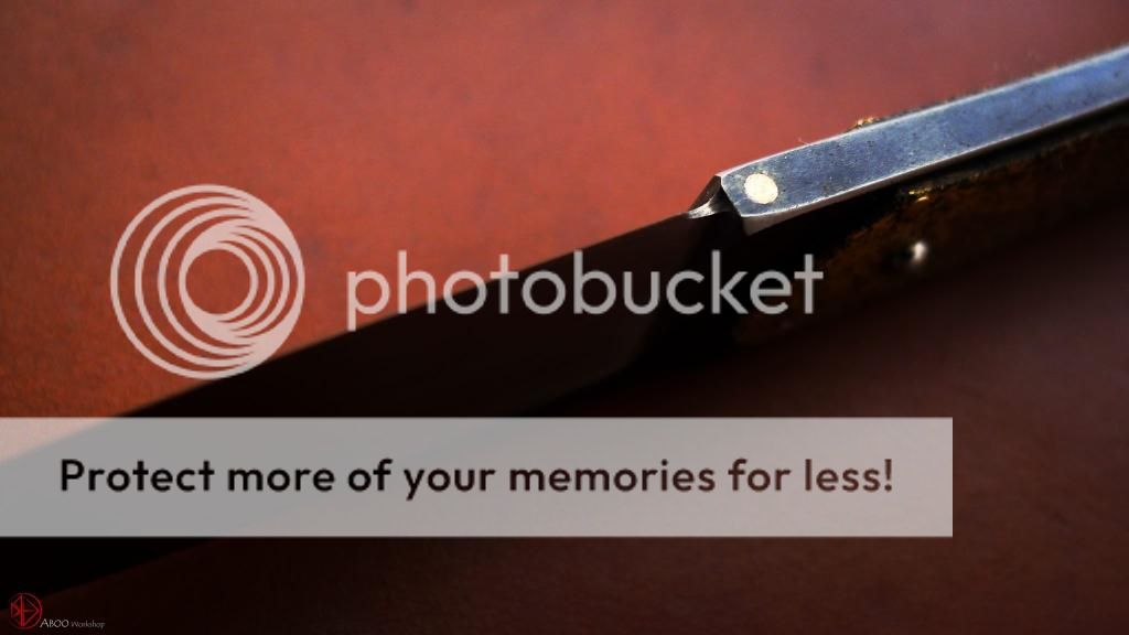

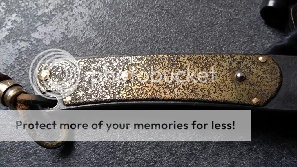

Der Griff erinnert mich optisch an die Milchstrasse. Das Messer ist
naturgemnäß sehr schlank (für die hosentasche eben). Ausserdem war es
das erstemal, dass ich meine Hand ausmessen mußte, da Pham normalerweise
in vietnamesichen Dimensionen arbeitet, und die Hand eines Europäers
ein bißchen größer ist. Der Inox-Pin im vorderen Griffabschnitt dient
der Orientierung beim Schneiden. Die Textur des Messings (Pham hat da
einige Zeit damit verbracht mit verschiedenen Texturen zu
experimentieren) wird immer glatter, je näher man der Klinge kommt.

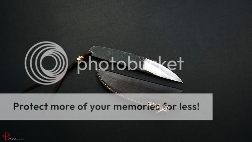

Details zum Mini-Kwaiken:
Gesamtlänge: 140 mm
Klinge: 60 mm
Stahl: C75 mit nettem Hamon
Ich bin voll begeistert. Er macht meiner Meinung nach richtig schöne Messer, die gut in der Hand liegen, und durch ein gut durchdachtes Design auch optisch zu gefallen wissen.

Hat jemand eine Idee wie man diese Oberfläche im Stahl hin bekommt?
Strahlen und Ätzen? Schmiedeoberfläche kann ich mir nicht vorstellen, dafür ist es zu fein.
… die Stahloberfläche ist eine normale Zunderschicht wie sie nach dem Härten rauskommt, wenn man "genügend" Luft an den Stahl lässt.
Da wurden dann nur die die Kanten und die Klingenflanken noch mal geschliffen.
Die Messingteile vom Griff sind mit einem spitzen Hammer bearbeitet (weiß jetzt nicht, ob der Begriff "granuliert" fachlich richtig ist),
schwarz gebeizt und an den erhabenen Stellen angeschliffen oder mit Polierpaste blank gerieben.

Beim Stahl könntest du richtig liegen. Bei der Textur des Messings war kein Hammer beteiligt.
Aber Pham hat nach eigenen Aussagen ca. 2 Jahre mit Texturen herumprobiert, um das zu erreichen, was er sich vorgestellt hat. Und er sagt nicht (gern), wie er es hinkriegt. Hätte mich auch interessiert :D Ein Betriebsgeheimnis sozusagen.
Ja Zunderschicht OK,aber das ist glaube ich nur ein geringer Teil um warscheinlich die schwärze zu erreichen.
Ich mache auch Messer und schmiede gelegentlich aber so eine gleichmäßig feine Struktur???
Hat er vieleicht mit Strahlen und Ätzen nachgeholfen?
Ich werde ja bald selber eines in der Hand halten:hehe:dann sehen wir uns die Sache mal an.
Ich war direkt hin und weg von den Dingern.
… nach dem, was man auf den Bildern erkennen kann, bin ich mir mit der Zunderschicht sehr sicher.
Beim Messing kann man eine stark strukturierte geschwärzte Oberfläche erkennen, die an den "Spitzen" abgetragen wurde -
ich tippe nach der Optik auf Schleifen. Am Griffende weniger, vorn etwas mehr - deswegen sind die hellen Flächen dort größer.
Solche Oberflächen-Strukturen kann man mit Punzen erzeugen oder mit einem Hammer, der eine "spitze" abgerundete Finne hat.
Alternative könnten Sandgussplatten sein - das wird aber tricky, die Oberfläche so gleichmäßig hinzubekommen.
Strukturierte Walzen kämen auch noch in Frage … aber die Struktur geht wohl um die Kante? Wäre ein Ausschlusskriterium für Walzen.
Des weiteren Abdecklack, Grobes Schleifpapier durchsalzen und Ätzen. Ein Ätzbad vertieft die blanken Stellen, unterwandert mit der Zeit
immer mehr den Ätzgrund … evtl. kann man den Vorgang mehrfach wiederholen.
Wenn ich mir die Kanten anschaue … könnte auch möglich sein.
Interessant wäre jetzt ein Blick auf die Rückseite der Platten.
Wenn die aber sauber geschliffen ist (was ich vermute) sieht man nicht viel was uns weiterhilft.
Macht doch bitte mal gute Fotos …
ich finde das spannend!
Viele Eier morgen,
Jost
Ergänzung:
habe gerade die Facebook-Bilder gefunden - ist ja nicht so meine Firma (FB!) - aber ich bin jetzt neugierig geworden …
es gibt Bilder mit jede Menge Punzen, Dremel- (scheidet definitiv aus) und Ätzversuche auf Messing …
Lack aufspritzen, ätzen, weiter spritzen, ätzen, … könnte sein.
Er hat da wirklich tolle Experimente gemacht - RESPEKT!
Man hat keine Chance an die Unterseite der Griffschale zu kommen. Die liegt vollkommen plan an der Klinge auf.
Besser bring ich es auf die schnelle nicht hin
P.s. Ich bin auch kein facebook Fan. Das ist ein sehr geschwätziges Medium.
hmm … also eigentlich würde ich auf das Punzieren tippen, was allerdings über die Kante nicht so einfach ist.
Rationaler vom Arbeitsaufwand wäre das Ätzen, was auch auf einem Bild zu finden ist - die punktförmigen "Hügel könnten ein Hinweis darauf sein -
also: mit Lack ansprenkeln, ätzen, unterbrechen ansprenkeln, ätzen etc… bist das richtige Ergebnis vorliegt. Lack abwaschen, brünieren,
Oberfläche hart fein überschleifen - fertig.
Ist aber immer noch Spekulation.
Herzliche Grüße,
Jost
Ja, habe ich auch schon drüber nachgedacht und hatte mich im Netz mal informiert.
Wie eine Radiertechnik nur umgekehrt.
Den Lack mit einer Zahnbürste und einem Teesieb auf das Messing sprenkeln. Alternativ mit dem Airbrush
wenn man eines hat. Ätzen dann mit Eisen 3 Chlorid.
Ich denke das teste ich mal demnächst.
Ich hab keine Ahnung, was er macht. Ich glaube allerdings an den Einsatz eines Bunsenbrenners.
Wie auch immer. Die Textur ist recht angenehm in der Hand. :D
… die Technik nennt sich in der Radierung Aquatinta. Dabei wird Kolophonium aufgestäubt, festgeschmolzen und die Platte anschließend geätzt.
Geht aber auch mit der Spraydose - die Kolophoniumpartikel sind für das Muster zu klein.
Es gibt ein Photo wo er die Messingbacken einer Kralle angeätzt hat - und da sind deutlich Sprenkel drauf.
Das mit der Zahnbürste klingt gut. Ätzgrund: Asphalt + Lösemittel (Trichlormethan oder Waschbenzin ist prima).
Bunsenbrenner? Vielleicht zum Brünieren - da ist Wärme nicht unbedingt ein Fehler - oder vielleicht zum Lack trocknen?
