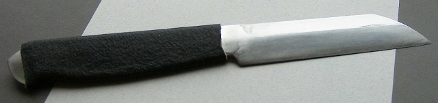

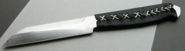

Der neueste Beitrag aus meinem Jugendsündenrecycling.
Ich nenne es Abuseax* und es wurde aus der Spitze eines Stainess-Steel-Super-Duper-Ober-Ninja-Kommando-Schwertes gemacht.
Es ist also vermutlich noch härter, schärfer und überhaupt besser als DorkOPS Messer, falls das möglich ist.
Der Schliff ist ballig auf null und der Messerrücken ist ähnlich wie bei einem Puukko getapert.
Das Besondere daran ist, dass ich beim Messerrücken zum ersten Mal mit Anriss geschliffen habe. Vorher hab ich alles nur nach Augenmaß gemacht. Ein paar Abrutscher gab es zwar, aber das finde ich nicht weiter schlimm, zumal es ja ein (Ab-)User werden soll und es, wie gesagt, das erste Mal war, dass ich es versucht habe. Außerdem hab ich keinen Maschinenpark für sowas. Werkzeuge waren eine Bohrmaschine mit Halterung + Korundschleifstein zum groben Vorschleifen und Steine zu finishen. Das Finish ist Spyderco ProFile Fine und ein paar Riefen.
Den Griff habe ich mit Leder bezogen, leider ist beim Nähen ein Loch ausgerissen, aber naja.
Wie findet ihr es?
Ookami
*Für die, die es nicht gesehen haben, es handelt sich um ein Wortspiel aus "abuse" und "Seax", was die angedachte Funktion beschreibt.
