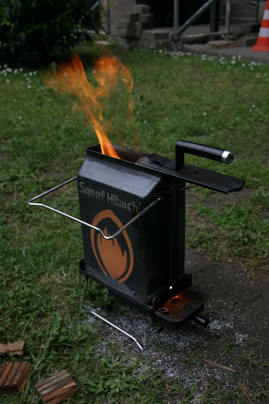

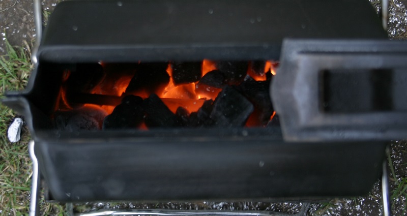

Im Prinzip blieb mir zu diesem Zeitpunkt nicht mehr viel übrig, als die Wärmebehandlung selbst zu machen. Öfchen bauen, Blasebalg ranschaffen etc...meine Freundin kam dann auf die Idee, es in ihrem Grill zu machen. Mein erster Gedanke war "Nie im Leben klappt das.", aber ich kannte halt ihren Grill nicht. Das ist ein "Son of Hibachi", geniales Teil.

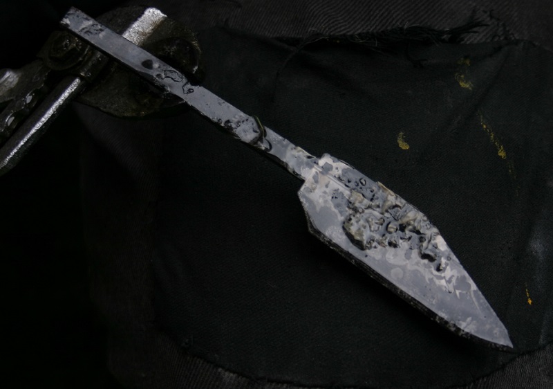

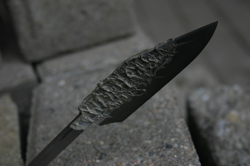

Was ballert das Ding durch. Unglaublich. Innerhalb von knapp zehn Minuten war die Holzkohle durchgezogen. Der Kamineffekt macht's möglich: Unten hat man die Ascheschale, die muss man ein Stückchen offen lassen beim Anmachen. Wir haben noch einen Blasebalg drangepackt, der das übrige getan hat. Hätte ich nie erwartet. Ich stand kopfschüttelnd im Garten. Die halb in Kaolin verpackte Klinge rein, und vorwärts ging es:

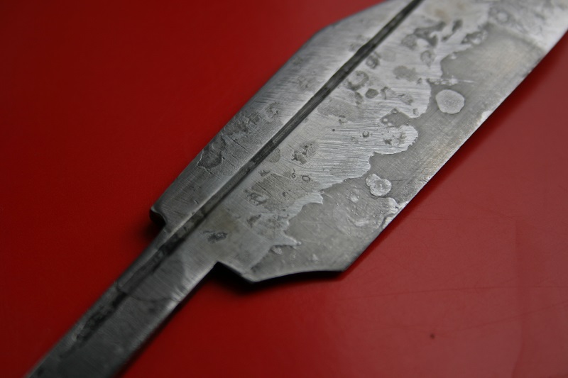

Das war nur ein Versuch, wollte mal gucken, was passiert. An der fertigen Klinge sieht man das Muster nur noch sehr sehr blass, aber bei der Bearbeitung danach hat sich schon ein Härteunterschied feststellen lassen.

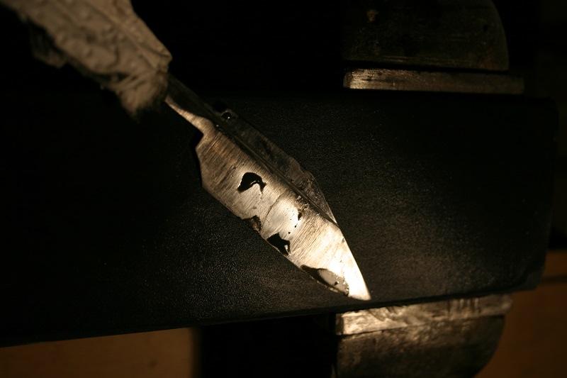

So sah die Klinge nach 30 Sekunden aus. Nach drei, vier Minuten ging es raus aus dem Feuer und rein ins Öl.
Ein paar Reste vom Kaolin und eingebranntes Öl. Härten im Grill: Sieht so aus, als hätte es geklappt :)
So sah die Klinge dann aus, nachdem ich sie erstmal grob von den Verunreinigungen entfernt hatte. Ein deutliches Muster erkennbar, Feile greift am Klingenrücken, jedoch nicht an der Schneide.

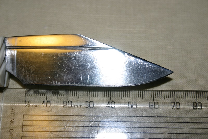

Schleifen, Schleifen, Schleifen. Nach dem Härten mit 120, 240, 400, 600, 800 und fertig machen mit 1500er Körnung.

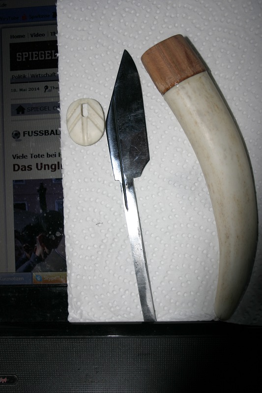

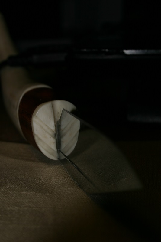

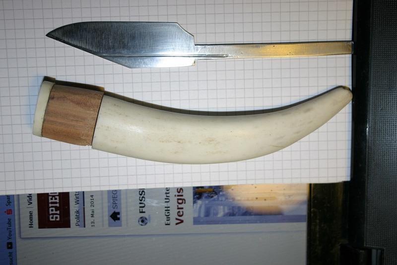

Der Griff wird verklebt, zumindest das Geweihstück und das Holz. Da die Akkus meiner Kamera schlapp machen, ohne Foto :( Uhu Endfest tut den Job, nach dem Kleben zehn Minuten bei 100°C in den Ofen. Bombenfest.
TAG 18 - Heute
Abgabetermin. Der Zeitmangel der letzten Tage macht sich bemerkbar. Viel zu tun.

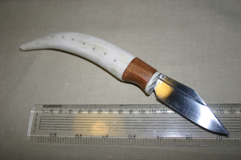

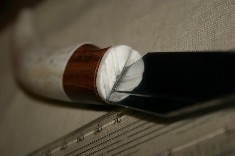

Die Klinge ist soweit fertig. Griff ist verklebt, die Zwinge ist mit zwei Ansuz-Runen Rücken an Rücken geschmückt. Die Bohrung im Griff wird mit Epoxy ausgefüllt, Klinge rein, Kartoffel über die Klinge und ab in den Ofen, ebenfalls bei 100°C für 20 Minuten, sodass der Griff richtig durchheizt und der Kleber fest wird.

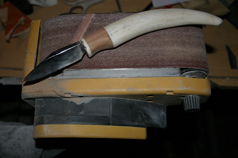

Kleben erfolgreich überstanden, Klinge sitzt bombenfest. Der Handbandschleifer, den ich mir vor ein paar Tagen gekauft habe, ist zu meinem besten Freund geworden. Kopfüber in den Schraubstock gespannt schleift er in kürzester Zeit die Übergänge zwischen den Griffelementen sauber. Danach geht es per Hand mit Schleifpapier der Körnung 240, 400 und 800 weiter.

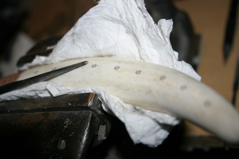

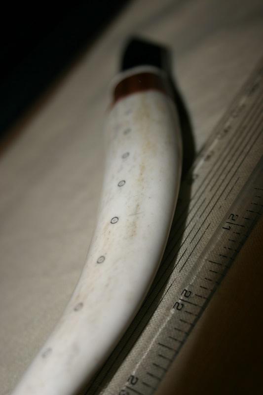

Der selbstgemachte Kreisaugenbohrer kommt zum Einsatz und verleiht dem Griff sein finales Aussehen.
The Job is done. In der letzten Minute. Es ist nicht alles so geworden, wie ich es vor hatte, aber naja - abgesehen von zwei 3cm-Klingen ist das hier mein erstes selbstgemachtes Messer. Es ist lange nicht perfekt, aber ich zufrieden genug, um es vorzuzeigen. Beim nächsten mal wird es besser. Ja - es wird ein nächstes mal geben.
