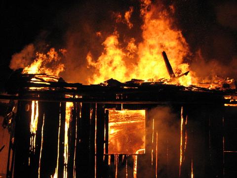

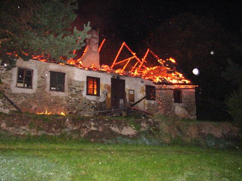

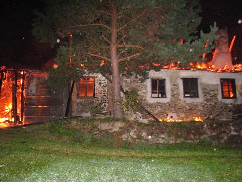

Tja, mein Nachbar hatte gestern weniger Glück (siehe Fotos)
Es gab keine Verletzten und das Haus sollte sowieso abgerissen werden.
Aber nochmal muß ich sowas nicht erleben.
