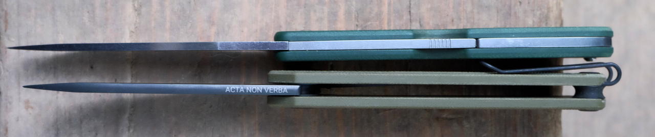

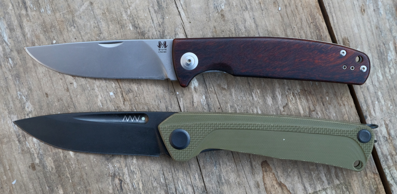

Mal zum Start Fotos zum Größenvergleich (Müller Gent und Manly Peak):
Obwohl das schon von den Abmessungen keine sooo fürchterlich verschiedenen Messer sind, das Z200 ist das massivste von allen dreien. Schon merklich, aber keine völlig andere Messerklasse. Trotzdem: für ein Brot schneiden und ein Päckchen aufmachen hat das Messer eigentlich meine Grenze überschritten. Das ist Overkill dafür und das kann man bequemer und effektiver haben.

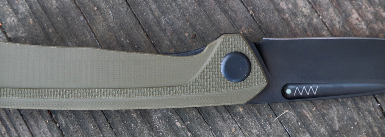

Dazu passt auch die Griffgestaltung: das ist einfach gehalten und die Fotos zeigen auch, dass das optisch eher 'billig' wirkt. Keine sanften Rundungen und keine besonderen Bemühungen was die Kanten angeht und dazu noch deutliche Spuren vom Fräsen:
Begeisterung löst das nicht aus. Zudem sind die Fräsungen eigentlich überflüssig. Die erhabenen Stellen generieren guten Grip, also wieso betreibt man den Aufwand eigentlich? Hätte man vollflächig so stehen lassen können, finde ich und dafür etwas Zeit für abgerundete Kanten aufwenden sollen.
Die Handlage ist insgesamt für mittlere Handgröße absolut in Ordnung. Man hat aber durch die Aussparung zum Entriegeln des Locks ein asymetrisches Gefühl:
Etwas weniger hätte auch hier gereicht und wäre der Handlage entgegen gekommen. Nicht wirklich ein No-go, könnte aber besser sein.

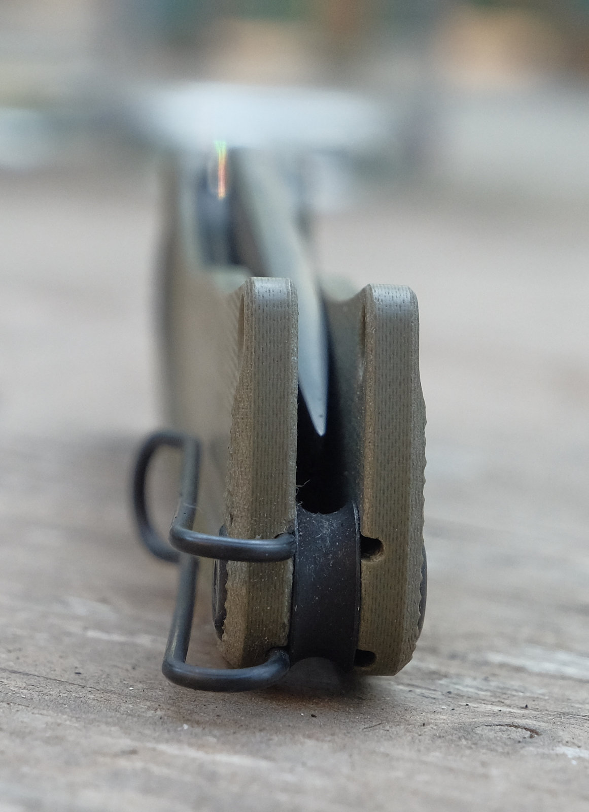

Das Messer verrigelt offen wie auch geschlossen absolut sauber. Die Passungen sind sehr ordentlich gearbeitet und Liner/ Stop-Pin harmonieren absolut gut. Geschlossen rastet das Messer ebenfalls sauber und fest ein. Ein versehentliches Aufklappen ist ziemlich ausgeschlossen. Gut gemacht das Ganze. Das passt für ein Werkzeugmesser sehr gut, finde ich.
Hier ein Bild vom Lock dazu:
Man sieht auch den recht weit erhabenen Detentball, der für die eher feste 'Verriegelung' im geschlossenen Zustand sorgt.
Da ist man dann auch bei 42a-Konfomität. Das Messer lässt sich zwar mit Übung und Finesse einhändig aufklappen, aber man kann jetzt nicht sofort sagen, dass wir hier ein Pseudo-42a-Messer haben von der Konstruktion. Wenn ich wirklich nur eine Hand zur Verfügung habe, dann geht das auch, aber schnell ist etwas anderes und zu einem wirklichen Einhandmesser besteht ein großer Unterschied; dafür ist das Einrasten im geschlossenen Zustand zu fest.
Zurück zur Stabilität: anders als beim Müller Gent mit beidseitigen Stahllinern und dem Manly Peak mit der Abstützung durch den geschlossenen Rücken des Backlocks tragen ja die G10-Schalen maßgeblich. Und das funktioniert. Das Peak ist wesentlich klappriger und das Müller Gent trotz mehr Abstützungspunkten zwischen den Schalen nicht stabiler. Man kann das Z200 ein Stück weit zusammen drücken, aber Klingenkontakt bekommt man nicht hin. Das ist ebenfalls gut gemacht. Kein 'heavy-duty' Messer von der Konstruktion, aber ausreichend für ein Messer im mittleren Beanspruchungsbereich.

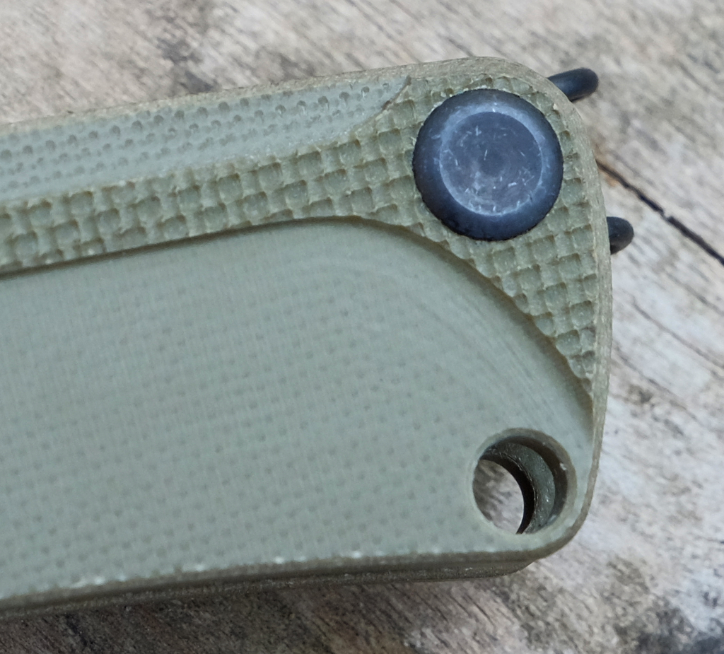

Die Abstützung zwischen den Schalen hinten im Detail:
recht breite Auflagefläche. Und den Clip nicht außen aufgeschraubt sondern von innen. Das hält gut und auch insgesamt ist die Spannung perfekt. Da gibt es erst einmal nichts zu meckern. Das Messer hält, lässt sich aber gut ziehen.

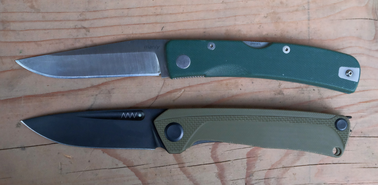

Ein Bild noch:
Die Beschichtung hält bisher und scheint gute Qualität zu sein. Sicher bekommt man alles klein, keine Frage. Aber sie ergibt Sinn beim nicht rostträgen Sleipner und ich hoffe, dass sie recht lange hält.
