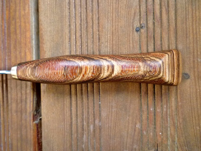

Das Messer ist eine ausgesprochene Schönheit. Das möchte ich vorausschicken.

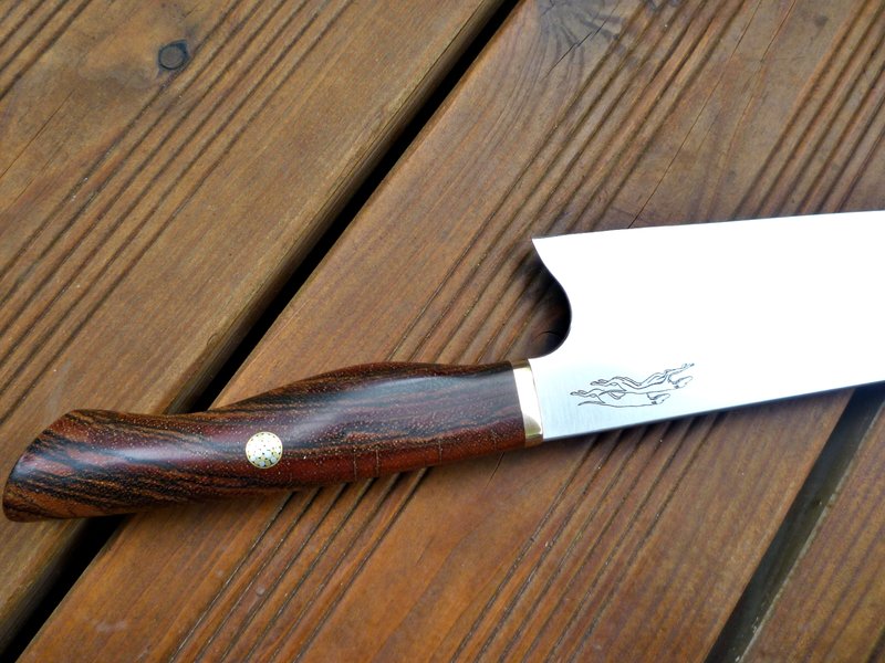

Ist der Griff hinten nicht ein bisschen filigran. Vorne ok, aber hinten ist er zumindest für's Auge ungewohnt dünn. Oder greifst du sowiso über, sodass dir das egal sein kann? Kann aber auch sein, dass die Breite auf dem Foto nicht wiedergeben wird.
Sag also bitte noch was zu dem eigentlich sehr schönen und bequem aussehenden Griff.

Für Zebrano ist der Griff sehr dunkel, das kommt wohl durch das Stabilisieren - Zebrano hätte ich im Leben nicht erraten.

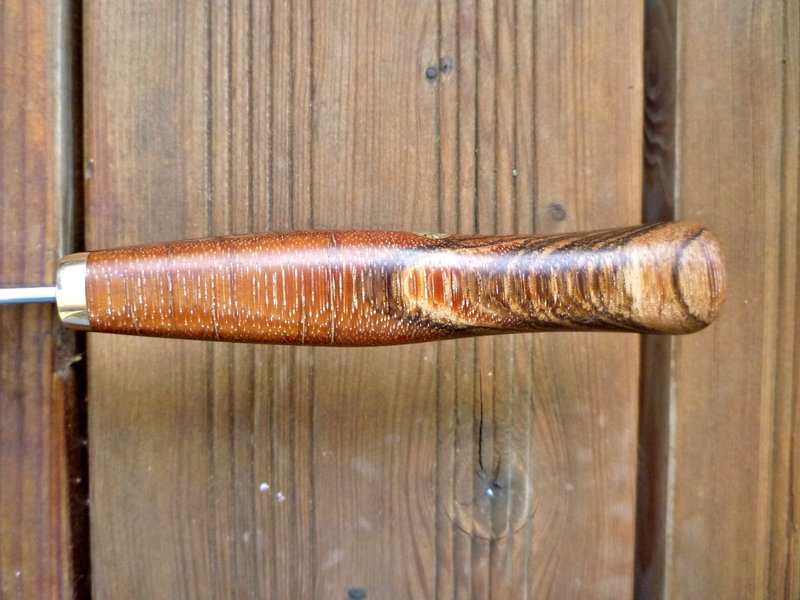

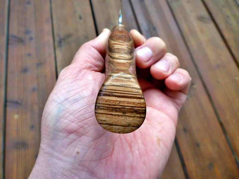

Mir erscheint der Griff interessant, er sieht so aus, als wenn er Zur Klinge hin in der Hochachse oval und zum Griffende hin queroval gestaltet wäre und Volumenmäßig beide Bereiche etwa gleich seien. Somit wäre der hintere Teil nicht dünner, sondern nur queroval für den Handrücken ausgelegt.
Sieht wie ein Handschmeichler aus...
Leider sind die Griffe ziemlich unterbelichtet... bei so starken Kontrasten der Motive wäre eine HDR Aufnahme sinnvoll - alternativ könnte man nachträglich den Kontrast der Aufnahme verringern....
Ja, das könnte sein. Queroval wäre auf jeden Fall richtig.
Wahrscheinlich ist es nur optisch ungewohnt, weil die typischen Wa-Griffe konisch
nach hinten dicker werden. Günef wird uns sicher aufklären.

Griffergonomie wird überbewertet. ;) Ich greife bei einem Messer dieser Länge und Bauart schon vor. Ich kann zum Wochenende gerne noch Detailbilder zum Griff nachreichen, dann könnt ihr gerne darüber beraten ob er aus eurer Sicht ergonomisch gut oder weniger gut ist. Nagelgängigkeit ist nicht gleich Nagelgängigkeit. Manche Messer brauchen viel Druck um ein Beule zu werfen, manche und speziell dieses braucht nur leichten Druck gegen eine Kante und bildet eine prächtige Beule, die dem entsprechend größer ist, als man üblich gewohnt ist. Das liegt eben am Mut zur Wahrheit, um zu schauen ob der Stahl das verträgt, ohne abrupt an der Schneide zu kollabieren.

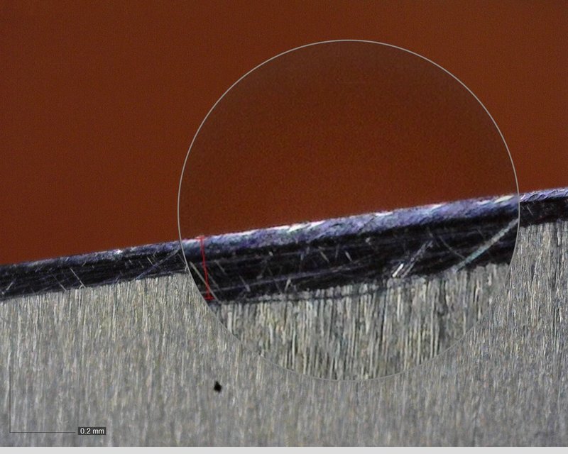

Mikrobilder nach 70 Stunden professionellem Gebrauch und wetzen reiche ich noch nach. Es zeigt erstaunlich wenige plastische Verformungen und Ausbrüche. Der Koch für den es gedacht war, muss eine sehr konzentrierte und saubere Technik haben ( Wiegeschnitt ), wenn die Schneide noch weitgehend und über weite Strecken völlig intakt ist und das bei dieser Geometrie. Es war schlicht die Präzision, die eine solche Geometrie von seinem Benutzer verlangt und das kostet Energie wenn man stundenlang schneidet, die zu einer Ablehnung des Messers geführt hat. Da ist eine stabilerer Geometrie die praktikablere Lösung, auch wenn es dann an Leichtigkeit fehlt. Einem Koch der sein Geld damit verdient, den interessieren solche Spitzfindigkeiten denen ich fröne überhaupt nicht und wenn's nicht wirklich 100% passt, dann eben ein Nein, auch wenn's schwer fällt, weil die anderen Eigenschaften gut passen. Der FR kommt trotz HK leider nicht in den Wirkungsbereich einer gut und richtig getaperten WH-Klinge. Das liegt aber in der Natur der Sache. ;)

Deshalb kommt bei diesen (Hobby)Projekt dann der Praxisstest von über 70 Stunden in einer Gastroküche zum Tragen, der die Zähigkeit in der Praxis über den Grad der Verformung/Zustand an der Schneidenspitze einschätzen lässt. So ein Test unter realen Bedingungen, denen ein Kochmesser in der Gastronomie ausgesetzt ist, zählt für mich heute mehr, als Fachliteratur und Faustregelwissen. ;)
Einen Nachweis für mich bietet ein Blick durch das Mikroskop und eine Analyse der Schneidenspitze durch vergleichende Erfahrung.
So schaut das aus nach vielen Stunden Gastro:
Da sind kaum ernsthafte Schäden auszumachen, stellenweise gibt es zwei winzige Ausbrüche und ein paar kleinere plastische Verformungen, ansonsten so wie auf dem Bild.

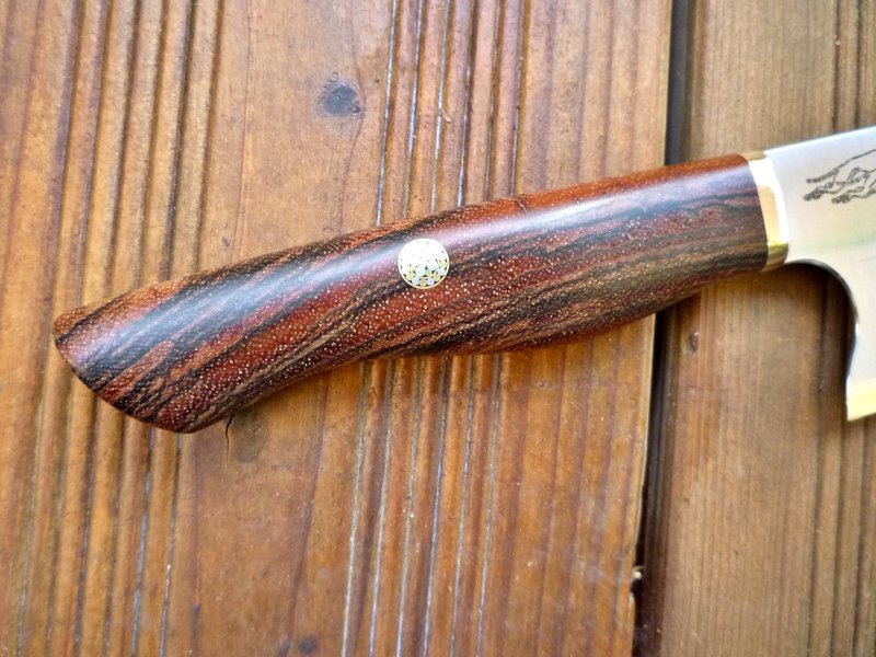

Hier noch der Griff in verschiedenen Perpektiven:

Danke für die Draufsichten des Griffes. Das sieht schon völlig anders aus. Es ist also so wie Schärfan schon vermutet hat. Alles richtig gemacht. Mit den helleren Fotos sieht man auch die Zebrano-Maserung besser.

In einem Punkt möchte ich GüNef jedoch widersprechen: Ergonomie durch Griffe wird m.M.n. nicht über-, sondern eher unterschätzt... und ich habe den (optischen) Eindruck, daß dieses Messer einen Griff hat, der eher zu den ergonomischen gehört...

Ich habe übrigens den Eindruck gewonnen, dass die Form des Griffes an das Windhund-Logo anknüpfen will. Die vordere Verdickung wäre der Brustkorb des Hundes, das Ende des Griffes der Hinterlauf und die Einschnürung der Bauch. Es ist natürlich keine realistische Darstellung, sondern bloß eine abstrakte Linienführung, die nur ganz im Hintergrund eine formale Ähnlichkeit herstellt.

Das die Griffform den Rumpf der Windhunde abbilden soll, ist mir nicht mitgeteilt worden, lässt sich aber durch genaues Betrachten des Messers und ein wenig Fantasie durchaus hineininterpretieren und ja, warum nicht. :super:
