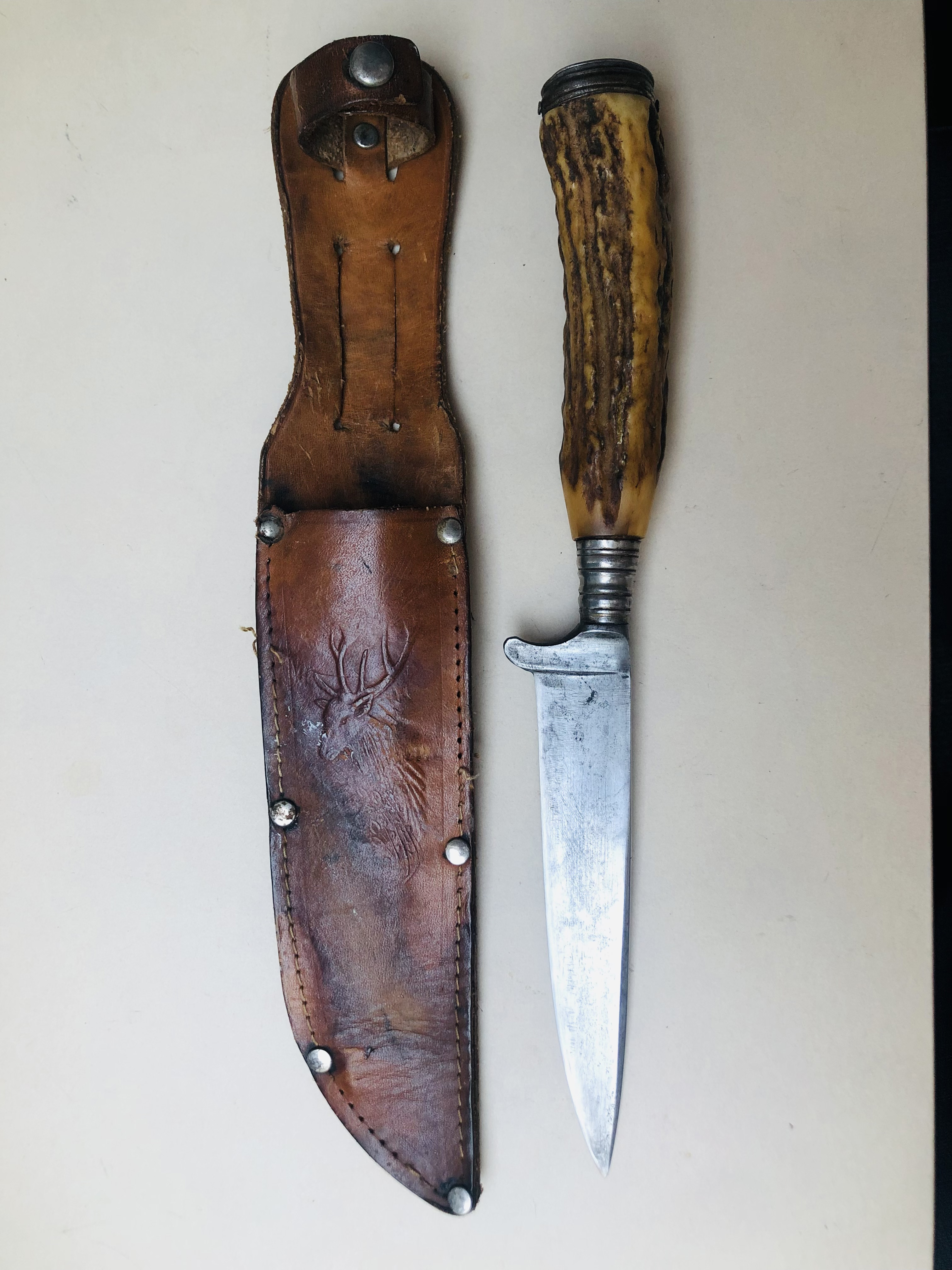

ich habe mein Faible für Messer (wieder)entdeckt, bin aber noch in der Grundschule, was Arten, Marken und Material betrifft.
Ich interessiere mich für Gebrauchsmesser mit klassischen Formen und klassischen Materialen. Das ist mein erster Beitrag hier.

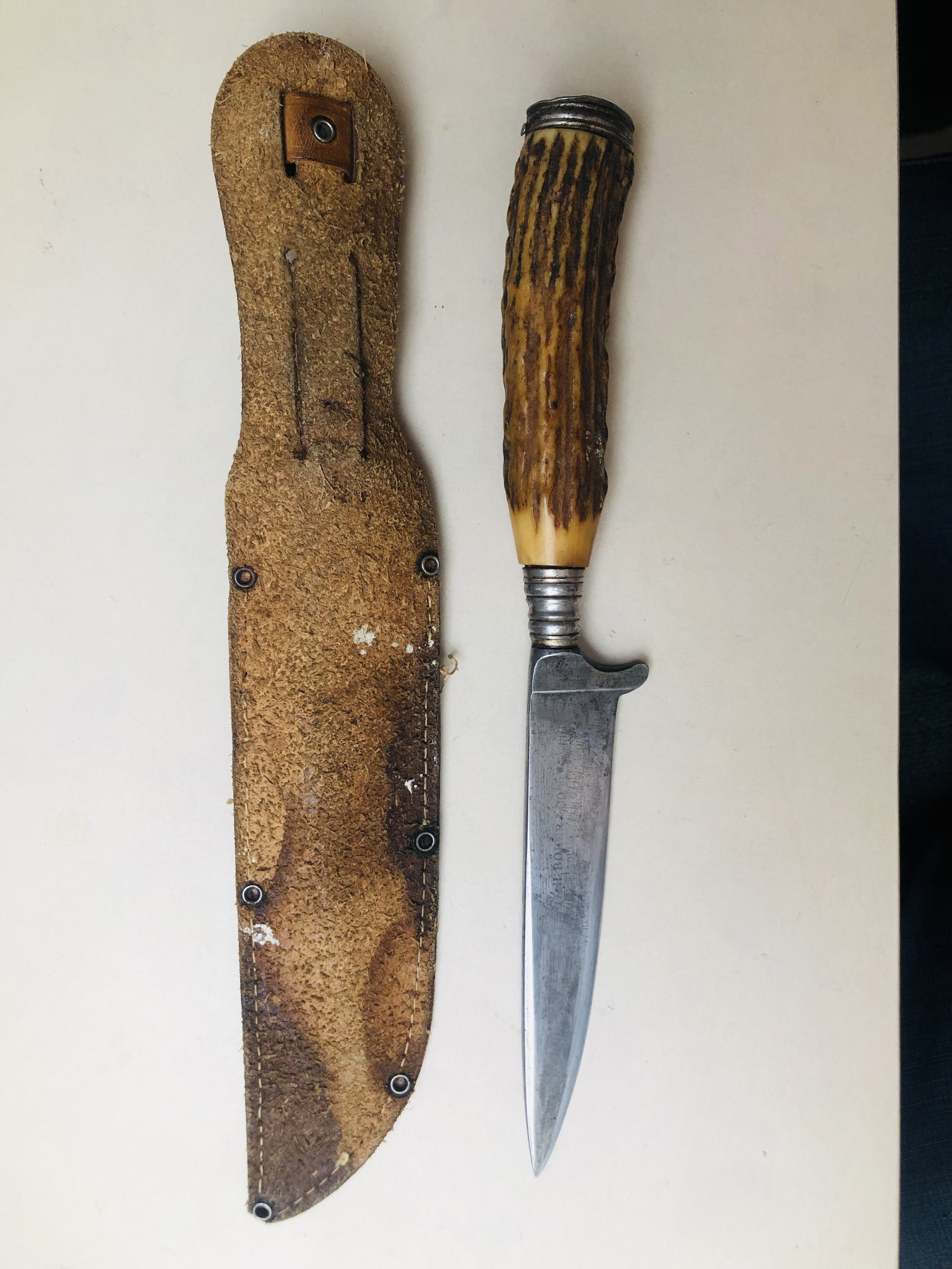

Neulich habe ich ein Messer wieder hervorgeholt, das ich von meinem Vater (Jhg. 1935) geerbt habe. Nach ersten Recherchen anhand des Böker-Logos scheint das Messer vor 1935 hergestellt zu sein, sodass er es vermutlich von meinem Großvater (Jhg. 1898) geerbt hat. Die Nicker-Form gibt es ja so ähnlich noch heute auch von Böker.
Die Lederscheide ist vermutlich nicht original und zu groß für das Messer – aber auch schon ein paar Tage alt.
Da würde ich gerne eine neue haben.
Für zusätzliches Wissen zu Material, Herstellung des Messers etc. wäre ich (Jhg. 1966) dankbar.

Du hast einen schönen, relativ gut erhaltenen Jagdnicker mit Steckangel.
Die wurden früher zu tausenden hergestellt, deshalb ist eine genaue Altersbestimmung schwierig bis unmöglich.
Ich würde mich jedenfalls freuen, falls so etwas bei uns in der Familie auftauchen würde.
Bei dem Stahl tippe ich aufgrund der doch leicht vernarbten Oberfläche auf (rostenden) Kohlenstoffstahl, d.h. irgendwas zwischen C45 und C75. (Sollte nicht doch noch irgendwo ein "R" für Rostfrei eingestempelt worden sein, das ich übersehen habe)
Normalerweise werden diese (bayrischen) Jagdnicker in einer Steckscheide getragen/verkauft.

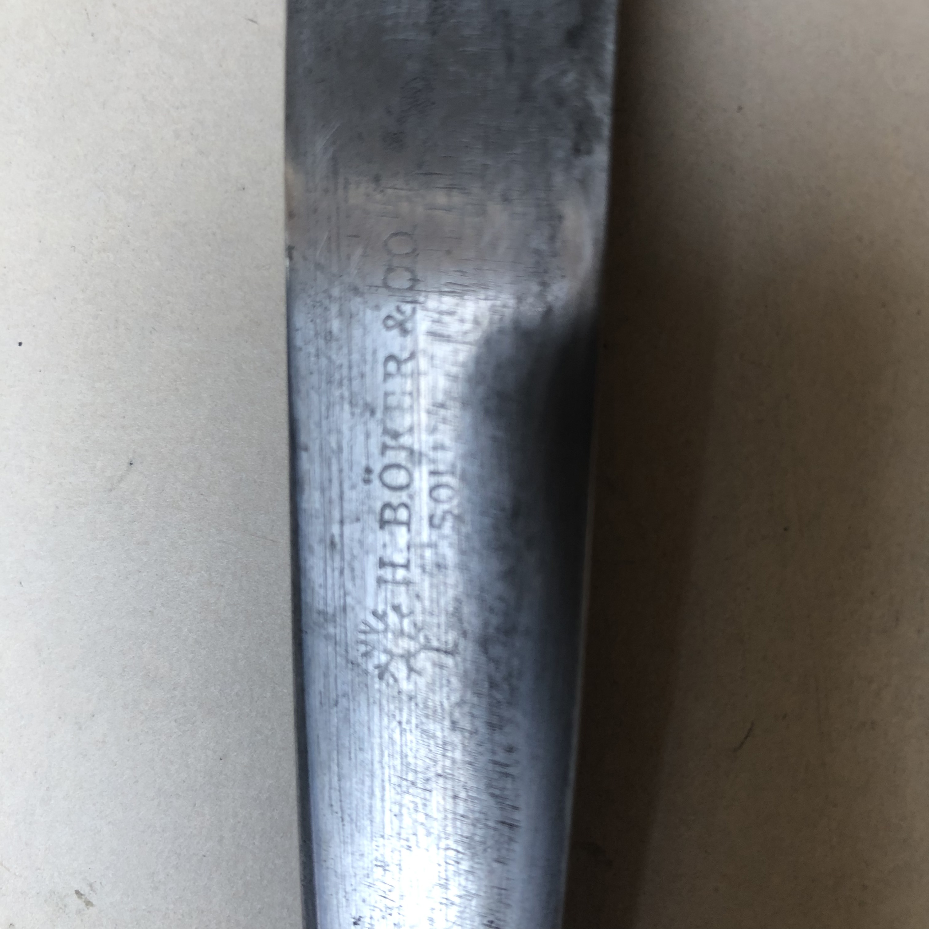

* mit Klingenmarkierungen wie auf dem von RoFra vorgestellten Messer
