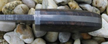

Hallo Zusammen,
ja korrekt, ich verwende zum Vorätzen Seno Feinätzkristall, den Kontrast mache ich anschließend mit Eisendreichlorid. Beim Ätzen mit feinätzkristall habe ich festgestellt das es ähnlich schnell wie mit Schwefelsäure (ca. 20%, 20°C) geht, jedoch sind die geätzten Flächen wesentlich glatter als bei Schwefelsäureätzung. Beim Arbeiten mit Feinätzkristall sollte man sich nicht erschrecken, die Klinge kommt Kupferrot aus dem Bad, nach dem abwaschen und überpolieren kann man dann den Kontrast erkennen. Je nach gewünschter tiefe Ätze ich zwishen 30Sec. und 60Min. mit mehrfachen spühlgängen um die Ätztiefe zu kontrollieren.
Auch interessant ist die verträglichkeit mit vielen Holzsorten, bei Eisenholz oder Nussbaum hatte ich keine probleme mit Quellen oder anätzen beim Ätzen von Parierelementen und Flacherlen.
Einfach ausprobieren;)
Schöne Grüße, David

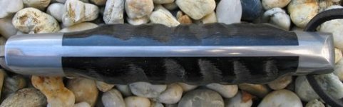

Das passt jetzt hier nicht ganz rein aber:
Heißt das nun doch das du/man bei z.B. Damast-Flacherl Messern den Griff MIT dem Holz in die Säure taucht :staun:
Mir ist das auch schon in den Sinn gekommen, ich war/bin mir aber immer noch unsicher zwecks den möglichen Problemen. Bei Eisendreichlorid kann sich das Holz doch auf verfärben oder?
Noch was - ätzt du nach dem Finishen des Holzes (Öl-Behandlung/Politur) oder davor?
Simon
Hallo Simon,
eigentlich nicht, aber bei Messern mit Damastklinge und Backen ist es ein einfacher und Zeitspahrender Weg alles zusammen nach der Montage zu Ätzen. Es hat funktioniert, das Holz ist nicht gequollen, ich hatte es vorher bereits mit meiner Ölmischung Vakuumimprägniert und nach dem Ätzen nochmal mit Öl nachpoliert. Auch bei Oryxhorn hat es ohne Quellen funktioniert. Siehe Bilder im Anhang. Ich mag Flacherkonstruktionen nicht besonders gern, wenn möglich vermeide ich sowas. Mit Spitzerlkonstruktionen kommt man erst garnicht in die bedrängniss sowas zu machen.
Schöne Grüße, David
