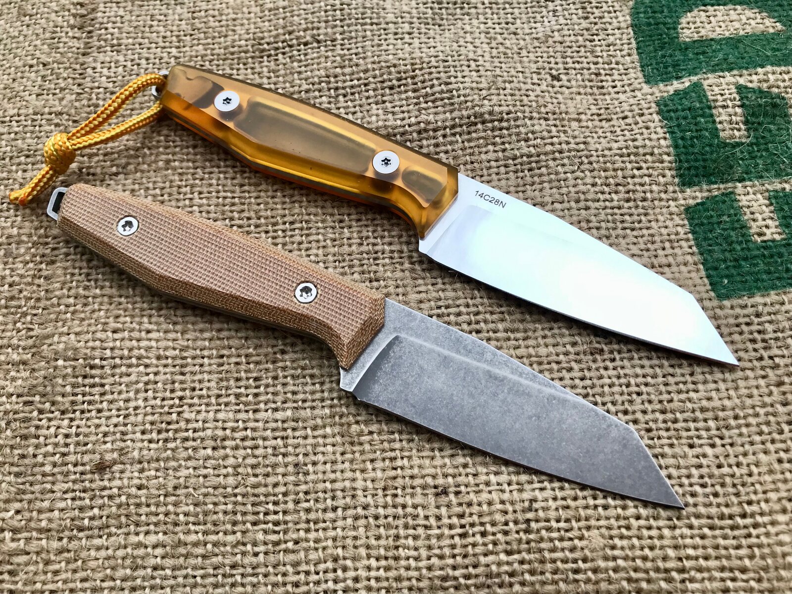

Zu einem anderen Zeitpunkt bin ich hier im Forum auf Jeabrother gestoßen, einen chinesischen Hersteller der auf Amazon seine Messer anbietet. Nach einer kurzen Suche findet sich ein recht frecher Designklau der unverkennbar vom AK1 abgekupfert ist. Dieser Hersteller bietet ebenso alle Klingenformen feil, die Daily Custom auch im Portfolio hat und verlangt 29,24,- für ein „fast“ identes Design, also Klinge, Griffschalen und Scheide. Stahl ist angeblich 14c28N, zumindest ist das auf die Klinge gelasert, überprüfen lässt sich der Wahrheitsgehalt zumindest von mir nicht. Ich habe mir also aus reiner Neugierde ( „Geiz ist Geil“ Mentalität kann man mir ja schlecht unterstellen, weil ich oftmals auch im vierstelligen Preisbereich kaufe, siehe Boll, Kamon, Mattern und andere…) zwei dieser Designkopien gekauft. Betrug oder Fake ist es ja keiner, da unter eigenem Label angeboten und da sind Jarbrothers beileibe nicht die einzigen chinesischen Hersteller.
Bestellt habe ich 1 x Reverse Tanto mit Ultem-Schalen und einmal Droppoint mit Ultem-Schalen. Mit dabei waren je eine gut gebackene, orange Kydex + kleinem Tek-Lok. Das ganze Paket ist Portofrei nach ca.10 Tagen mit präziser Sendungsverfolgung bei mir angekommen.
Nochmal um die Preisdifferenz auszumachen:
Zwei Messer + 4 x Schalen + 2x Kydex + 2x Tek-Lok kosteten mich 84,- Euro. Welche Qualität ist da zu erwarten?
Zunächst weiß niemand ob der Stahl wirklich 14c28N ist, ich weiß auch nicht ob die gelben transluzenten Schalen auf Schadstoffe geprüft sind oder nicht und ob es sich tatsächlich um Ultem™ handelt. Die Schalen sind passgenau, aber wenn man sie am Messer montiert gegen das Licht hält wirken sie trüb. Das hat sich nach Demontage der Schalen geklärt, es war ein dünner Ölfilm an Schalen und Erl aufgebracht. Gereinigt machen die Schalen dann einen ganz guten Eindruck. Das Finish der Klingen wirkt auf mich ein wenig zu glänzend-blank, ich mag lieber mattierte Klingen. Auf dem Bandfinish zeigten sich sofort feine Kratzer beim Ziehen aus der Kydex. Das Droppoint war rundum sauber im Finish, da gibt es nichts auszusetzen, das Reverse Tanto hatte gleich aus der Box feine Kratzer und zwei Sicht-und spürbare Scharten am Klingenrücken. Die Fase ist schön dünn, der Ausschliff durchaus schneidfähig. Die Kydex ist passgenau und völlig in Ordnung. Die Schärfe aus der Schachtel ok. Auf mich wirken Finish und Schliff dennoch hochgradig Industriell, es ist einfach Massenware vom Fliessband.

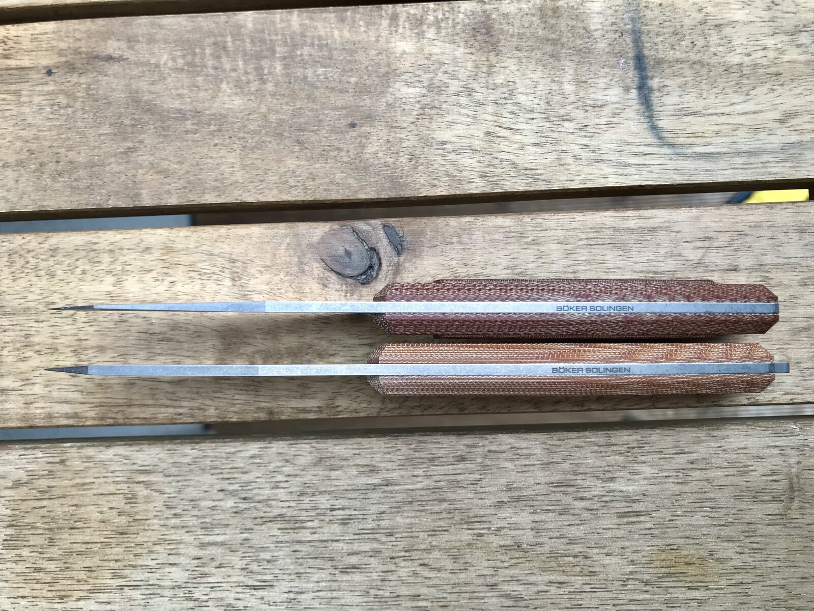

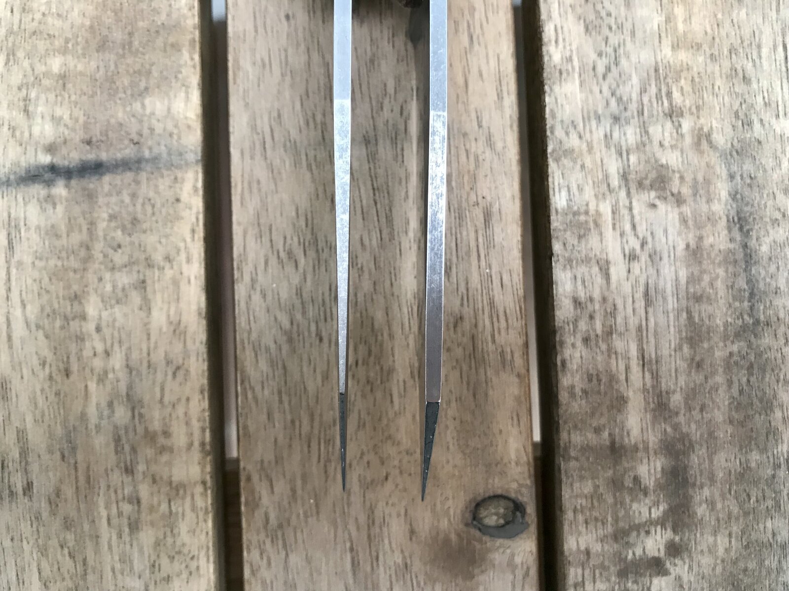

Das AK1 hat rund 0,45mm über der Schneidfase, das Jarbrother detto. Von der Schneidfähigkeit nehmen sich beide nichts.

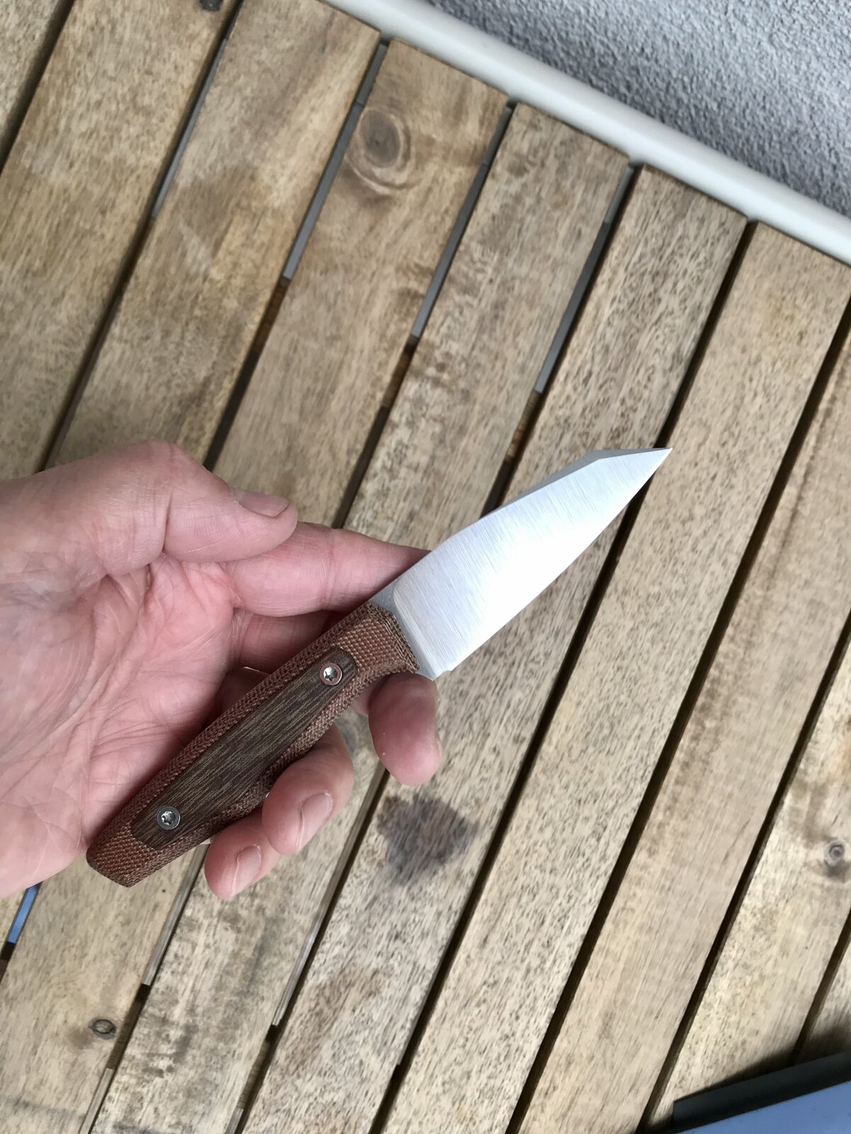

Ich hatte ja eigentlich, gehofft das zumindest die Schalen, die Hardware oder die Kydex für mein Original AK1 verwendbar wären, da das blanke Finish so gar nicht mein Ding ist. Da sieht man jeden Kratzer, jeden Fettfleck, schlieren und jeden Fingerabdruck. Manchen mag das nicht stören, mich schon.

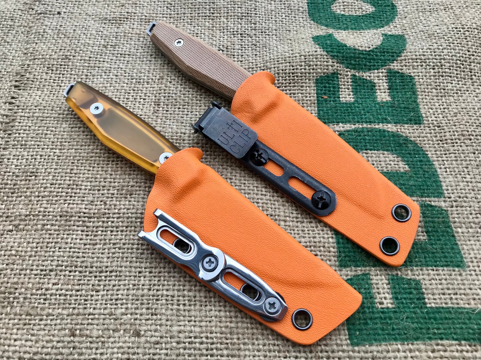

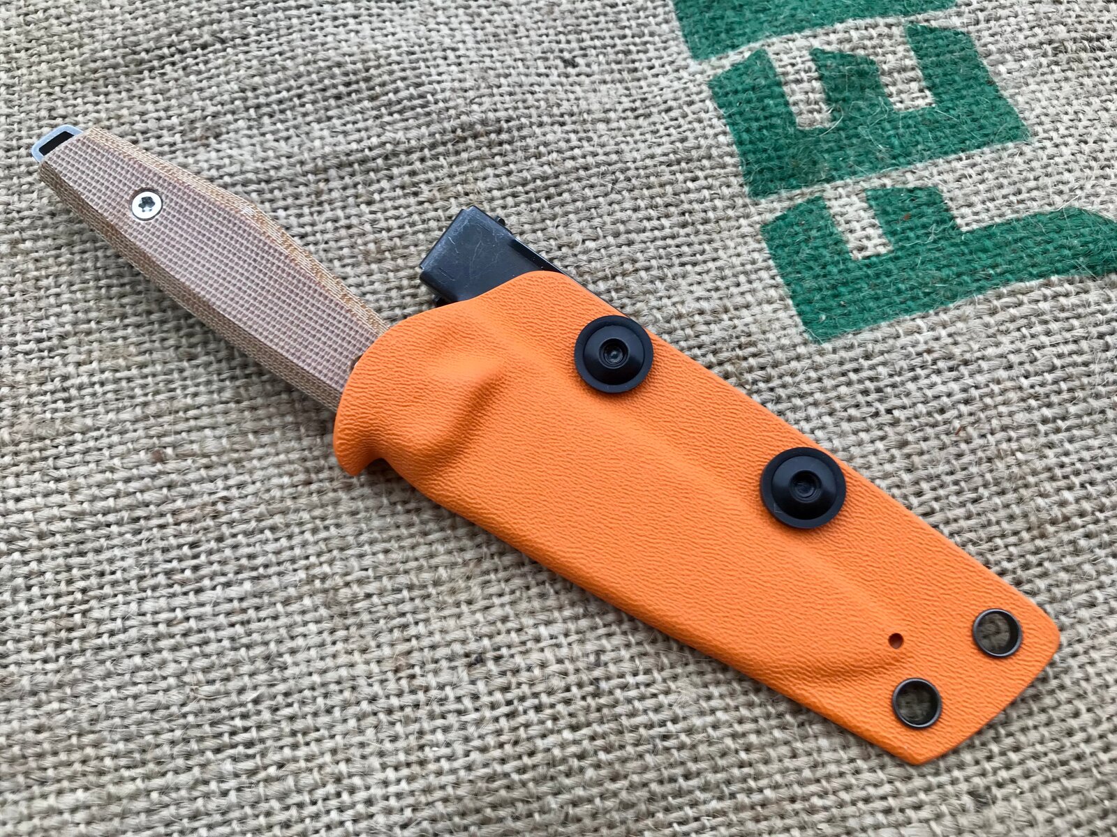

Zeitgleich habe ich mir eine gedruckte K4 Quick Draw-Scheide für ein Daily Knives AK1 - Reverse Tanto um rund 19,90,- Euro bei Reini Rossmann bestellt. Rossmann bietet diese gedruckten Scheiden für Reverse + American-Tanto an. Das Material wirkt zwar wie billiges Plastik mit schmuckloser Oberfläche, hält das Messer aber gut, trägt genau Null auf und bietet einen Clou: Der Haken verfängt sich im Hosensaum und du kannst das Messer blitzschnell ziehen. Versorgen ist weniger cool, du musst die Scheide dann aus der Hose pfriemeln, und mit beiden Händen versorgen, einhändig stocherst du nur blind im Hosensack herum und verletzt dich mit an Sicherheit grenzender Wahrscheinlichkeit. Trotzdem ist die Scheide eine feine Sache. Ob im Rucksack oder in der Hosentasche, sie ist klein geschnitten, leicht, schwarz und macht ihren Job.
Beide Messer von beiden Herstellern passen genau in die gedruckte Schneide. Ebenso in die Kydex. Das hat mich doch gefreut. Weniger gefreut hat mich das Wechseln der Schalen. Bei der chinesischen Kopie ist die Hardware etwas anders. Es gibt eine 2x Hülse mit Schraubenkopf und Innengewinde und die dazu passenden Schrauben. Beim Original gibt es 2x eine Hülse mit Innengewinde und dazu 4 x passende Schrauben. Ferner sind die Abstände der Bohrungen bei der Kopie enger gesetzt, man kann also nicht die Schalen unter den beiden Herstellern hin und her tauschen. Wenn, dann müsste man das Original weiter aufbohren und das kommt keinesfalls in Frage.

Fazit:
Das Original ist und war mir den Preis Wert, es ist aus meiner Sicht in einigen Punkten besser und sorgfältiger bearbeitet als die chinesische Kopie, das Finish ist frei wählbar und absolut top, die Schalen und die Hardware perfekt passend, der Schliff ist sauber gesetzt, die Schärfe etwas besser, das Ricasso ist fachlich sinnvoller rückgesetzt und beim Schärfen nicht hinderlich. Vor allem kann man den Angaben zum Stahl trauen. Ob diese Punkte für Sparfüchse ausreichen um das Original zu kaufen, kann ich nicht sagen, Sparfüchse mag es hier geben, aber sie sind bestimmt nicht in der Überzahl. 😅
Die beiden Chinesen sind aber mit sicher gut genug für alltägliches, die Flanken werden aber mit Sicherheit schnell verkratzen, ob der Stahl wirklich 14c28N ist und dessen von vielen geschätzten Eigenschaften wie Standzeit, Rostbeständigkeit und Zähigkeit bei richtiger WB mitbringt müsste im Dauereinsatz geprüft werden, ich hab das nicht vor.
