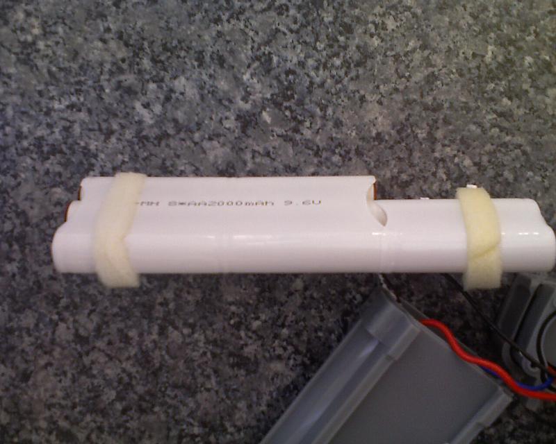

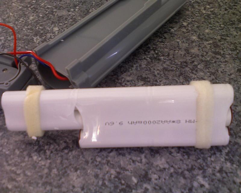

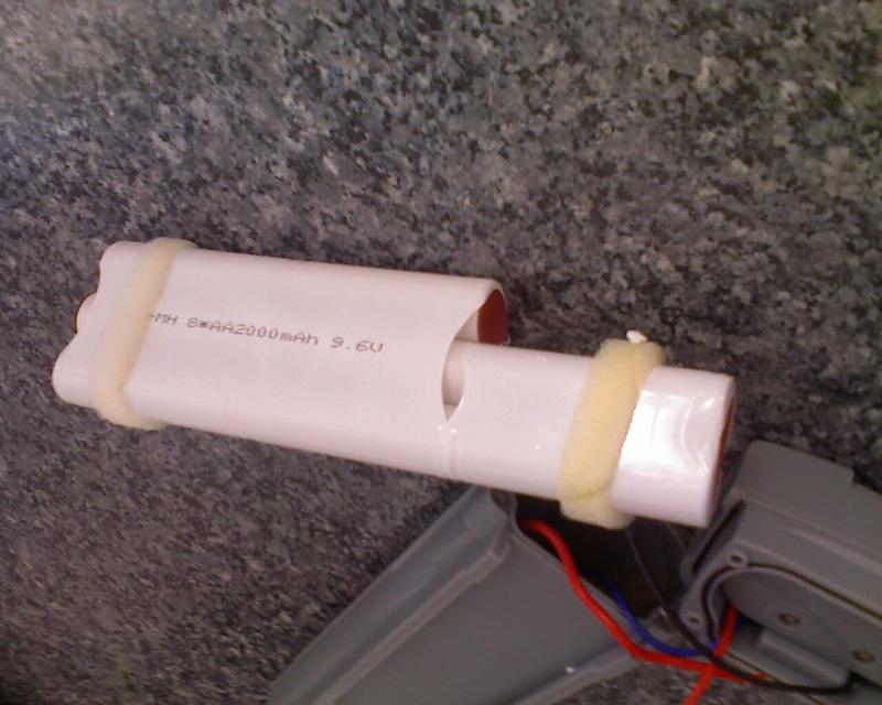

So, nun habe ich eben mal den Akku demontiert. Positiv ist schon mal, dass das Gehäuse nicht verschweisst ist, sondern der Kopf durch vier Schrauben gehalten wird. Es handelt sich tatsächlich um 8 x AA Zellen. Ein Austausch gegen Eneloops würde sich also anbieten.
Sind die Eneloops eigentlich hochstromfähig? Ich könnte mir vorstellen, dass das Lämpchen den Akkus ganz schön was abverlangt.
In dem hier nicht so sehr beliebten Auktionshaus mit den 4 bunten Buchstaben habe sogar welche mit Lötfahne für 2,75 das Stück gefunden. Weiss jemand einen günstigeren Lieferanten? Beim googeln habe ich nur teurere gefunden.
Ich hoffe es klappt mit den Fotos, die ich mit hochladen möchte. Die Qualität ist sehr bescheiden, da mit dem Handy geschossen.

So,
nachdem ich nun endlich etwas Zeit hatte, habe ich die Eneloops zusammengelötet und gegen den vorhandenen Akkupack getauscht. Ergebnis: alles prima! Lampe leuchtet wie gewohnt, aber Selbstentladung in bisheriger Form gehört damit der Vergangenheit an :super:
