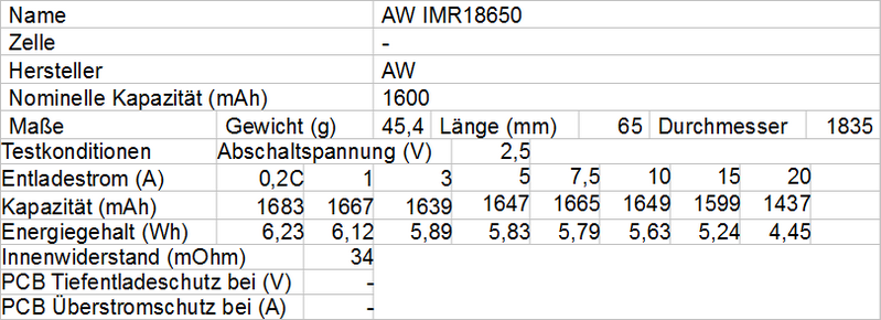

AW IMR18650
AW IMR18650
Spezifikationen und Testergebnisse:
Entladediagramm:
Urteil:
Der AW IMR18650 ist ein Akku der sich bis 20A sehr gut schlägt und der im Testfeld seines Gleichen sucht.
Ein sehr guter Akku mit 1600mAh.

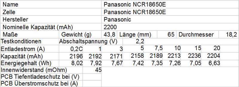

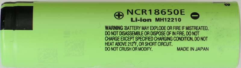

Panasonic NCR18650E
Panasonic NCR18650E
Entladediagramm:
Urteil:
Der NCR18650E ist der Hochstrom Vertreter der der NNP-Serie von Panasonic.
Doch erst bei hohen Lasten kann dieser Akku seine Stärken ausspielen.
Bis 10A gibt es bessere Akkus, dennoch ein guter Akku.

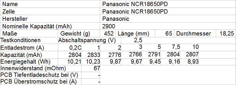

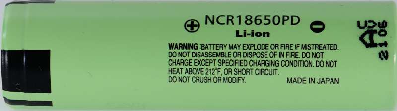

Panasonic NCR18650PD
Entladediagramm:
Urteil:
Der NCR18650PD ist ein guter Akku im Bereich von 5-7,5A. In diesem Bereich kann mit seiner hohen Kapazität überzeugen.
Für dauerhafte Lasten über 7,5A gibt es bessere Akkus als diesen Panasonic Akku, doch haben diese eine geringere Kapazität.
Dennoch ist dies ein guter Akku der sich nicht zu verstecken braucht.

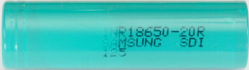

Samsung INR18650-20R
Entladediagramm:
Urteil:
Mit dem INR18650-20R hat Samsung einen sehr guten Akku auf den Markt gebracht, der seines gleichen sucht.
Alles im allen ein sehr guter Akku.

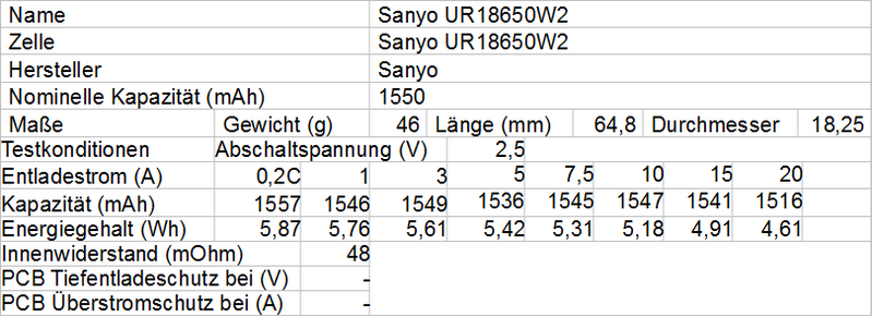

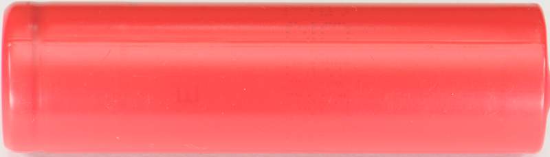

Sanyo UR18650W2
Sanyo UR18650W2
Entladediagramm:
Urteil:
Dieser Sanyo Akku fällt in diesem Vergleich nicht sonderlich positiv auf.
Den Spitzenreitern von Panasonic und Samsung ist der Sanyo deutlich unterlegen.
Dem AW mit etwa der selbern Kapazität ist er ebenfalls unterlegen.
Dennoch ist dies kein sonderlich schlechter Akku.

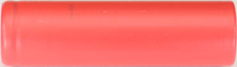

Sanyo UR18650WX
Sanyo UR18650WX
Entladediagramm:
Urteil:
Der Sanyo UR18650WX schneidet in diesem Vergleich als schlechtester Akku an und rundet das Testfeld nach unten hin ab.
Jeder andere getestet Akku bietet eine bessere Leistung.

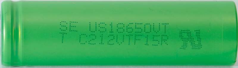

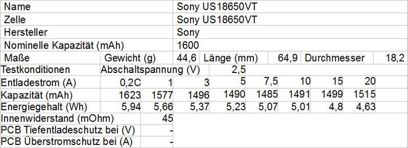

Sony US18650VT
Sony US18650VT
Entladediagramm:
Urteil:
Dieser Sony Akku ist bereits lange auf dem Markt und ist ein recht beliebter Akkus aufgrund seiner guten Spannungslage, auch bei hohen Lasten.
In diesem Vergleich gibt es bessere Akkus als den Sony, dennoch liefert der Akku ein gutes Ergebnis.
Auch wenn der Akku bereits etwa in die Jahre gekommen ist, liefert er gute Werte.
