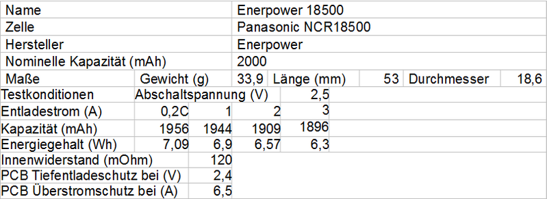

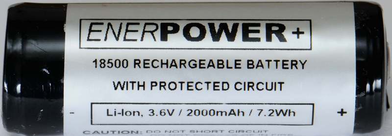

Enerpower 18500
Enerpower 18500
Spezifikationen und Testergebnisse:
Entladediagramm:
Urteil:
Der Enerpower 18500 ist ein sehr guter Akku mit einer guten Spannungslage und mit einer hohen Kapazität.
Somit ist der Akku eine gute Wahl.

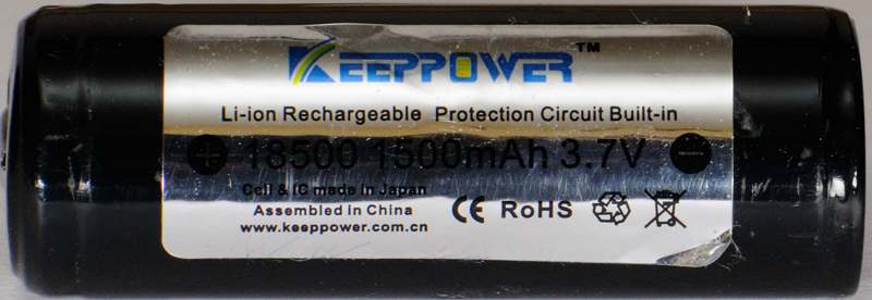

Keeppower 18500
Entladediagramm:
Urteil:
Die Angaben von dem Etikett stimmen nicht mit der verwendeten Zelle überein, denn die verwendete Zelle (DLG ICR18500) kommt aus China und nicht aus Japan.
Dennoch erreicht der Akku die vorgegebene Kapazität.
Aufgrund der verwendeten Zelle von DLG ist der Akku akzeptabel.
