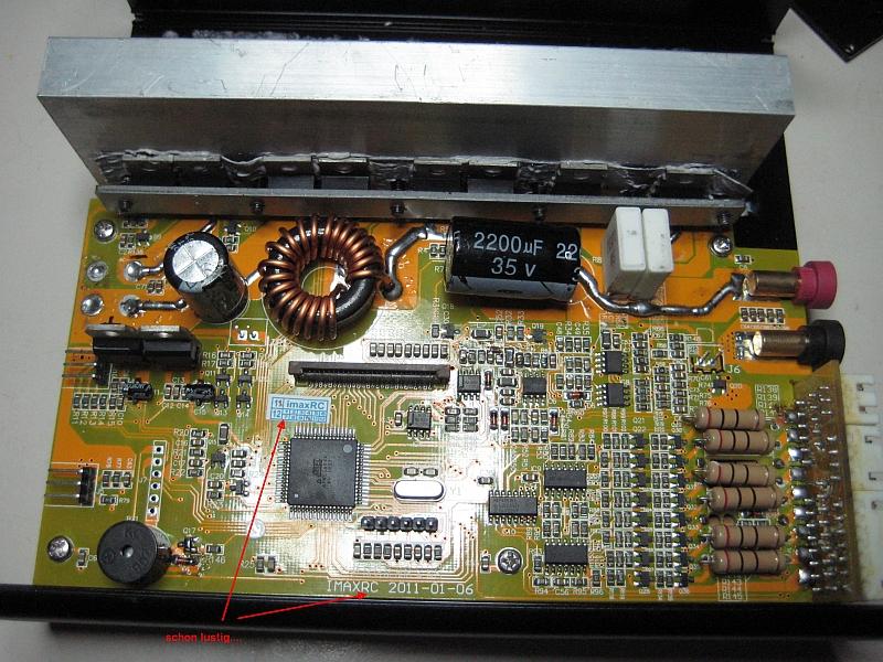

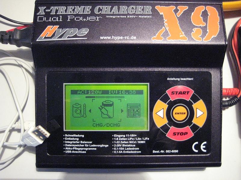

Also wurde erst mal der Charger - ein Hype X9, der identisch dem iMax B8AC Pro (s. Leiterplattenfoto) sowie dem Original BANTAM BC8DP ist - unter die "Lupe" genommen. Hier mein Setup:
Der Lader von Hype
Das Innenleben des gemoddeten (da könnte ich einen ganzen Beitrag schreiben, denn der Lader wurde extrem gemoddet) Chargers, wo man schön den eigentlichen Hersteller erkennen kann.

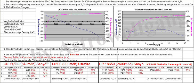

Die Fehler bei den Strommessungen waren besonders im unteren Strombereich (100mA Entladestrom) nicht tolerierbar (bis zu 38%). Das ist aber gerade der für mich interessante Bereich.
Durch die Fehleranalyse offenbarte sich das teure , grottenschlechte Gerät vollends.
Weder Spannungs- noch Strommeßwerte liegen irgendwo im akzeptablen Bereich, werden aber im Display und auf den über USB übertragenen Computergrafiken auf zwei Stellen hinter dem Komma angegeben. :mad:
Nun gut, nach der Fehleranalyse konnte ich wenigstens die Meßwerte der Akkus korrigieren. Es ist sehr wohl sinnvoll, mit kleineren Strömen zu arbeiten, da sich von 12% bis zu 57% Laufzeitgewinn ergibt, je nach Akkutyp. Ob nun doch ein "Peukert-Effekt" eine Rolle spielt, sei dahin gestellt. Allein durch den Innenwiderstand und die daraus resultierenden Energieverluste durch Erwärmung lassen sich die Ergebnisse nicht schlüssig interpretieren.

Zu den Meßwerten: (Ich habe bewußt an dieser Stelle nicht das ExcelSheet reingestellt)
Sollte jemand begründet Interesse an den Meßwerten und den ganzen Screenshots des Chargers haben, dann kann er ja mit mir Verbindung aufnehmen.

gut, dass Du am Ball bleibst und korrigierte Messwerte ermittelt hast.
Allerdings glaube ich, dass nach wie vor etwas nicht stimmt.
Die Messwerte der Sanyo UR18650 fallen bei 0,2A ungewöhnlich hoch aus, höher, als bei jedem anderen Tester.
Da genau diese Sanyo Zellen von jedem Tester gemessen wurden und quasi Referenz sind,
ergibt sich ein Eindruck der Messgenauigkeit der einzelnen Verfahren und Gerätschaften.
Hallo Heinz & light-wolf,
ich freue mich über die Resonanz :)
Eure Kritik ist völlig berechtigt!
Kurze Erklärung:
- erstens bin ich extrem sauer wegen der miesen Gerätequalität, und deshalb nicht gerade sehr motiviert :argw:
- die Meßreihen sind mehr als grob: von 100mA-> 200mA , danach zu 500 und dann auf 1000. Das Gerät kann ich leider auch nur in 100mA-Schritten "hochfahren". Gerade in diesem unteren Meßbereich, mit den größten Abweichungen, läßt sich somit eine exakte Fehleranalyse nicht durchführen.
Wenn Du dir die Steilheit der Fehlerkurve am Anfang ansiehst, dann erklären geringste Abweichungen + Digitfehler diese Meßunsicherheit.
- Bei Annahme von nur 15% statt der hier angegebenen 17% bekomme ich z.B. "nur noch" 2456mAh.:encouragement:
- zusätzlich kann ich, nach den Erkenntnissen über dieses "Ladegerät", nichts darüber aussagen, ob die Entladestromstabilität über längere Entladezeit wirklich gegeben, und nicht auch noch spannungs- und zeitvariabel ist.
Ich wollte mit dieser Meßreihe keinesfalls die etablierten Akkutester düpieren.
Mir ging es wirklich nur darum zu zeigen, daß bei sehr niedrigen Entladeströmen ein deutlich meßbarer positiver Effekt bei den kleinen Zellen zu sehen ist. (egal ob man ihn Peukert nennt :hmpf:) Ich denke, das ist gelungen.
Da ich überwiegend EDC mit 1x 14500 betreibe, kommt es mir bei Outdooraktivitäten schon auf eine Laufzeitverlängerung von 12-17% an. (die 57% lassen wir mal außen vor, da ich diese Akkus sowieso nicht nehmen würde.)
Natürlich werden sich , bedingt durch die oben gezeigten Meßfehler , diese "Kapazitätsvergrößerungen" relativieren.:hypnotysed: Trotz allem rechtfertigen sie für mich den Aufwand eines "Zusatzmoddings" (werde auch hier zu gegebener Zeit in meinem Moddingthread berichten)
