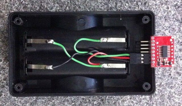

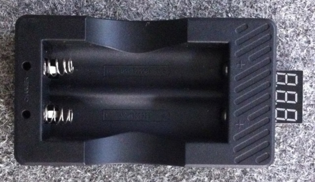

für die schnelle Überprüfung des Ladezustands von 18650er Akkus habe ich einen preisgünstigen Tester gebaut.
Die Materialkosten liegen unter 10€, oder 3€, falls man eine Ladeschale bereits hat.
Ich habe einen HXY / XXC Lader ausgebeint und als Akkuhalter verwendet. Ein TrustFire TR-001 geht auch.
Die Anzeige stammt aus dem Modellbau und ist ein "1S-6S RC Lipo Battery Voltage Tester Checker",
den ich online gekauft habe.
Stecker und Kabel stammen aus einem alten Computergehäuse.
Außer einem Lötkolben, einer flachen Schlüsselfeile und einem Schraubendreher braucht man keine weiteren Werkzeuge.
Den transparenten Schrumpfschlauch und den beschrifteten Klebestreifen am Display habe ich entfernt,
die Oberflächen angeraut und das Display mit Gel-Sekundenkleber am Gehäuse befestigt.
edit: Sekundenkleber hat nicht gehalten. UHU plus Endfest hält.
Der Tester kann einen, oder zwei Akkus gleichzeitig messen. Die Anzeige erfolgt abwechselnd.
Der Tester hat eine verblüffende Genauigkeit, von +/- 0,005V.
Die Anzeige stimmt sehr gut mit meinem 500€ Multimeter überein.
Viel Spaß beim Nachbau.
Heinz
Tester mit HXY/XXC Gehäuse
Innenansicht
Ich hab `ne ganze Reihe von den Dingern und die Streuungen gehen bei den schlechtesten bis 8 hundertstel(!) Volt.Deswegen hab ich zu jedem Checker einen Aufkleber gemacht,bei dem die Abweichung bei der jeweiligen Zellennummer dabeistehen.Die verändern sich ja nicht.Man muss halt den Wert ablesen und immer etwas dabei-oder abrechnen.Wie du die tausendstel bei der Anzeige ermittelt haben willst ist mir irgendwie ein Rätsel.
ich messe mit einem Metrahit X-TRA, mit 0,05% garantierter Grundgenauigkeit und gültiger Kalibrierung.
An meiner kürzlich kalibrierten 5V/0,01% Referenzspannungsquelle zeigt mein Multimeter 5,000V an.
Um die Genauigkeit der Anzeige meines einfachen Testers zu verifizieren,
habe ich ein Dutzend Akkus mit unterschiedlicher Spannung in beiden Schächten geprüft.
Die Anzeige stimmte überraschend genau mit meinem hochwertigen Multimeter überein,
wobei natürlich die Auf und Ab -Rundung zu berücksichtigen ist,
da das Display des Testers nur zwei Stellen nach dem Komma hat.
Die Spannungen wurden wesentlich genauer angezeigt, als mit billigen Multimetern, wie z.B. dem beliebten Mastech MS8229, das 0,02V zu viel anzeigte.
Eine Anzeigeeinheit, mit "bis 8 hundertstel(!) Volt", also 0,08V Abweichung und damit acht Zählern auf der letzen Stelle,
wie LUXFUCHS sie reklamiert, hätte ich niemals verbaut und hier empfohlen.
Heinz

da Zweifel an der Genauigkeit meines Testers geäußert wurden, habe ich mit eine weitere Anzeige/Messeinheit bestellt.
Auch dieses Exemplar zeigt die Spannungen der einzelnen Akkus genau an, viel genauer, als billige Multimeter.
Mit zehn 18650ern, die ich jeweils in beiden Schächten gemessen habe, gab es nur bei einem Akku eine Abweichung von einem Zähler auf der letzen Stelle.
Das muss so sein und geht gar nicht anders, weil die Anzeige eine Rundungsfehler hat, der prinzipiell immer vorhanden ist.
Die Summenspannung von zwei Akkus habe ich nicht geprüft, da sie nur bei mehrzelligen Akkupacks eine Rolle spielt.
Wie sich die Anzeigeeinheit an vielzelligen LiPo Modellbauakkus verhält habe ich auch nicht geprüft, da für Taschenlampen nicht relevant.
Mein Fazit:
Preisgünstiger, bequemer und genauer kann man die Spannung von Lithium-Ionen Akkus nicht ermitteln.
Heinz
