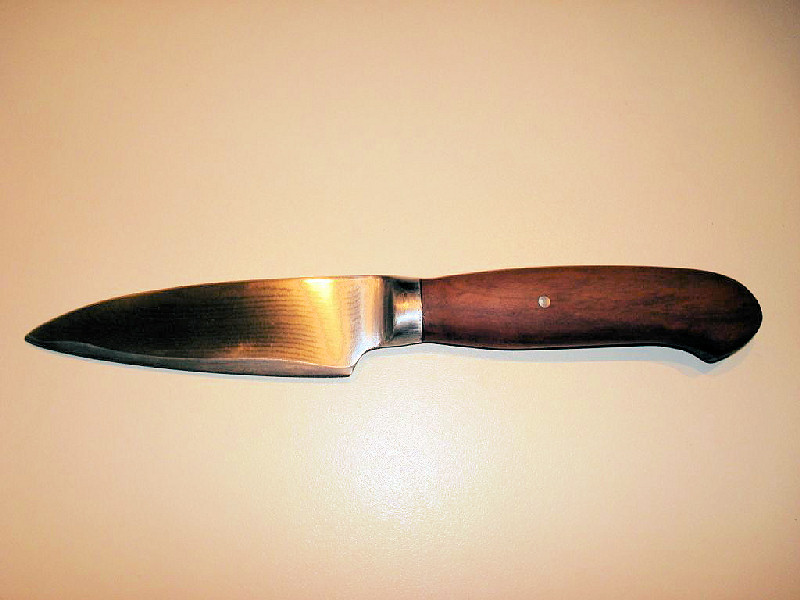

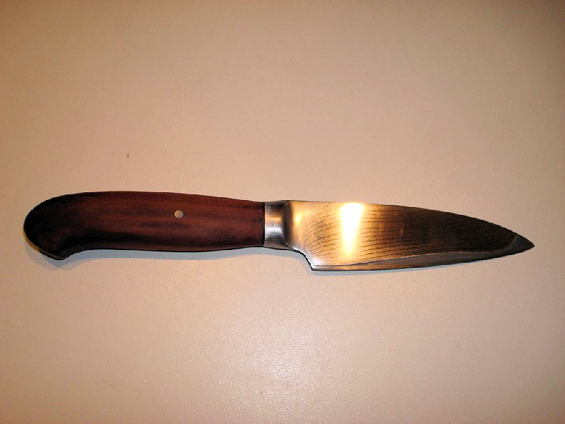

ist zwar schon etwas älter dieser Thread, aber ich bin jetzt erst dazu gekommen es mal zu versuchen.

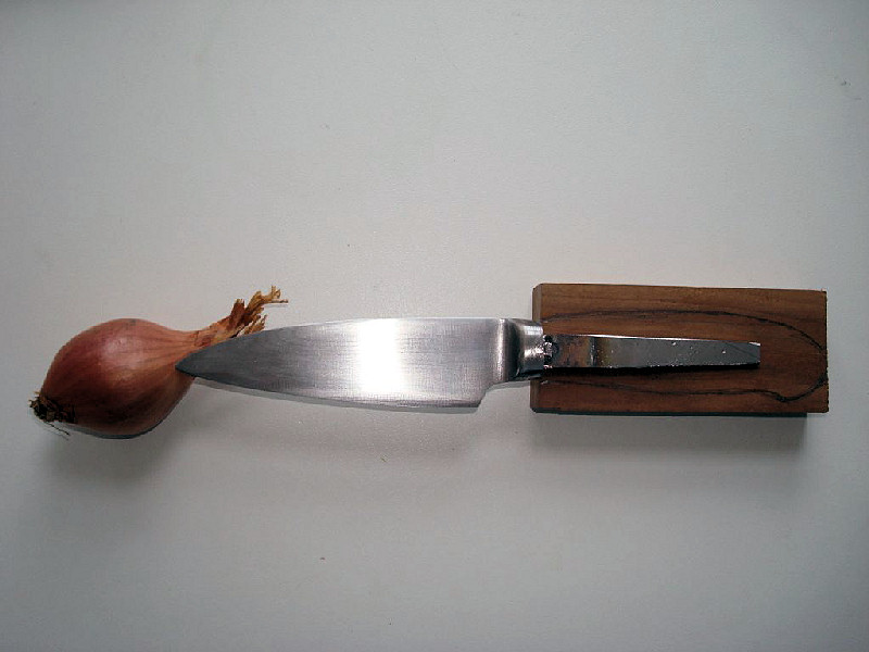

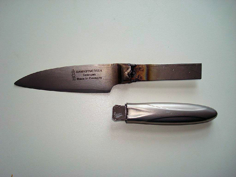

Also Griff einfach mal mit der Säge abgeschnitten. Dabei kam so ein eingesteckter Erl zum Vorschein, der leider vorne nicht mit der Klinge verschweisst war. Also hat mir ein lieber Arbeitskolloge (Danke Willi) mal schnell ein 2 mm Edelstahlblech mit WIG eingeschweißt. An dern Farben könnt ihr sehen wie warm das geworden ist. Die Klinge war zum Schutz mit einem nassen Tuch umwickelt.
So, dann den neuen Erl angepasst und die Schweißkleckse weggefeilt.
Das auserkorene Holz war ein Stuck Zwetschge aus dem eigenen Garten.
Mit 4 mm auf die Erllänge vorgebohrt und den Rest dann durch Einbrennen (Dabei natürlich die Klinge wieder im Feuchten Tuch) erledigt.
Zusammengesteckt, Bohrung (3 mm) durch Holz und Erl in einem Durchgang, Schaft einer 3mm Edelstahschraube als "Niet" zugeschnitten.
Epoxy angerührt ins Erloch und den "Zwingenrest" des Originalgriffs. Zusammengesteckt und Niet rein. Bei 80°C aushärten.
Griffform mit Laubsäge aussägen, Rest mit Feile und Schleifpapier (bis 320) dann Klinge mit 1000er Papier geschliffen, Griff geölt (Tungöl), Klinge in 20 %iger Schwfelsäure geätzt.
Fertig.
